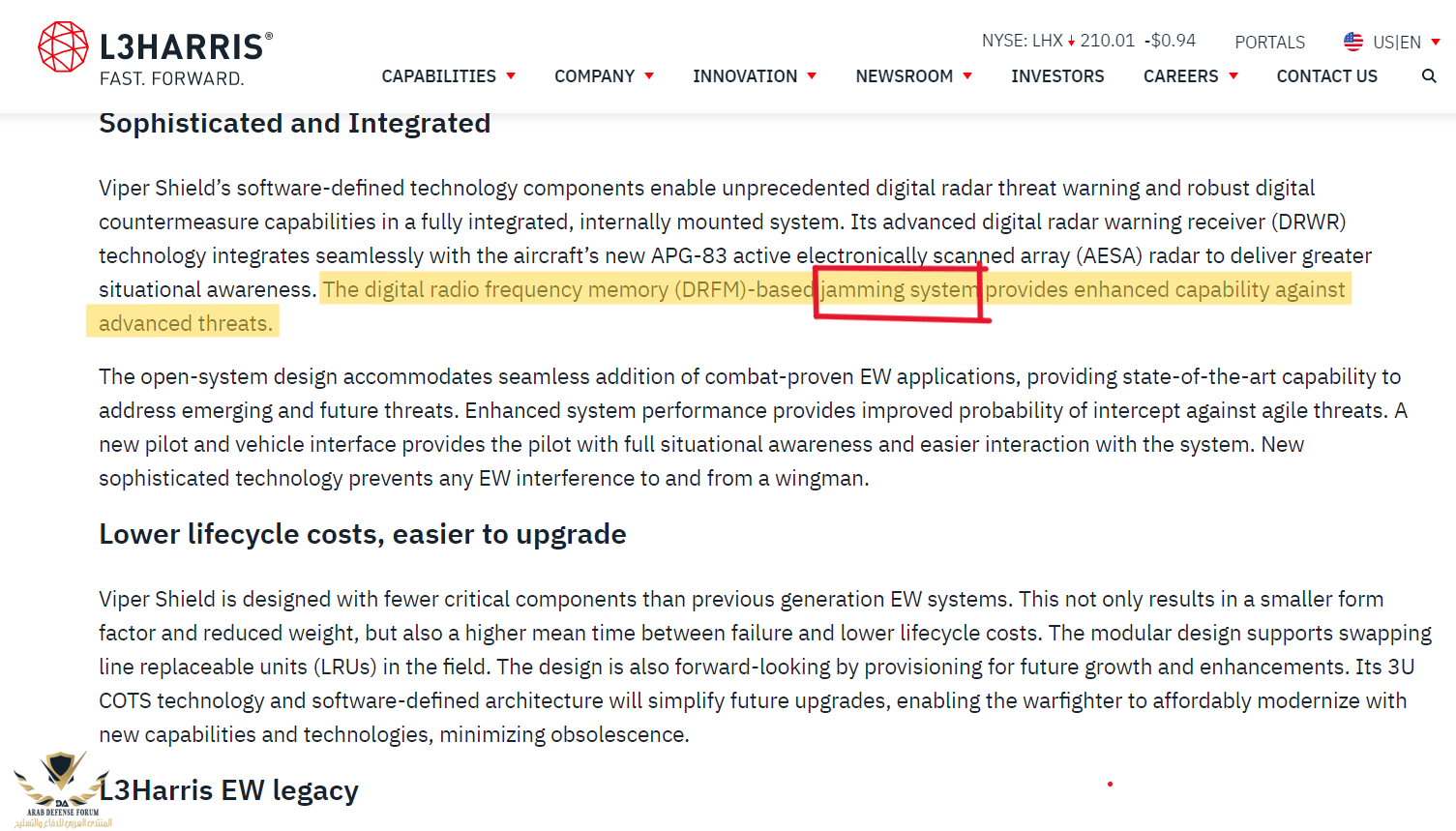

واو ، لقد أجبتك بالفعل وأعطيتك دليلًا على أن جهاز VIPER SHIELD EW لديه DRFM وهو جهاز تشويش على الرادار ، ما الذي تحتاجه أكثر لفهم النظام؟ هو غير مخصص لمهام الحرب الإلكترونية ، بل إنه نظام حماية إلكتروني متقدم مزود بقدرات ثانوية للتشويش على الرادار. أنت من الذي قال إنه نظام الحرب الإلكترونية ، ليس أنا ، إذا كنت لا تستطيع فهم الأشياء التقنية , ليست مشكلتي ، ولكن لا تتدخل في المواضيع التي لا يمكنك فهمها

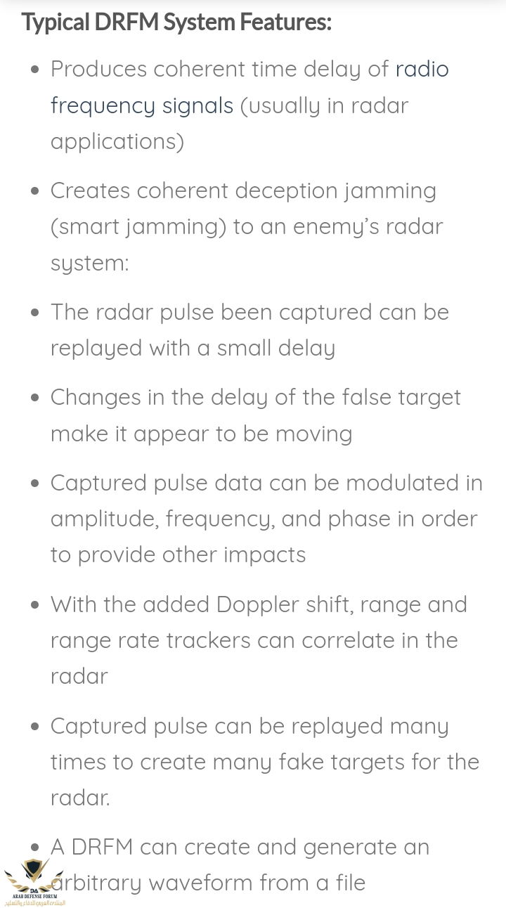

استنادًا إلى تقنيتها ، تُستخدم أجهزة التشويش الذكية ، التي يشار إليها عادةً باسم أجهزة التشويش المخادعة أو أجهزة التشويش على ذاكرة تردد الراديو الرقمية (DRFM) ، على نطاق واسع في الهجوم الإلكتروني وحزم الحماية من قبل صناعة الدفاع للتشويش على رادارات العدو وتأمين الأصول أو المواقع الصديقة. تتضمن تقنية DRFM أخذ عينات من إشارة التردد اللاسلكي ، وتخزين الإشارة رقميًا وإعادة إنشائها أثناء تغيير بعض أو كل معلمات الإشارة اعتمادًا على تقنية الخداع.
ما هو التشويش المخادع لـ DRFM؟
تم تصميم نظام DRFM لرقمنة إشارة دخل RF واردة عند التردد وعرض النطاق المناسبين لتمثيل الإشارة بشكل مناسب ، ثم إعادة إنشاء إشارة التردد اللاسلكي عند الحاجة. يتمثل أهم جانب في DRFM في أنه متوافق مع أصول الإشارة المرسلة باعتباره "تكرارًا" رقميًا للإشارة المستقبلة. على عكس "حلقات الذاكرة" التناظرية ، لا يوجد تدهور في الإشارة الناجم عن الدوران المستمر للطاقة من خلال مكبر الصوت الأمامي الذي يسمح بمدى أكبر من أخطاء التشويش التفاعلي والتشويش التنبئي.
ميزات نظام DRFM النموذجية:
ينتج تأخيرًا زمنيًا متماسكًا لإشارات التردد اللاسلكي (عادةً في تطبيقات الرادار)
يُنشئ تشويشًا خادعًا متماسكًا (تشويش ذكي) لنظام رادار العدو:
يمكن إعادة نبضة الرادار التي تم التقاطها بتأخير بسيط
التغييرات في تأخير الهدف الخاطئ تجعله يبدو وكأنه يتحرك
يمكن تعديل بيانات النبض الملتقطة في السعة والتردد والمرحلة من أجل توفير تأثيرات أخرى
مع تغيير دوبلر الإضافي ، يمكن أن ترتبط متتبعات المدى والمدى في الرادار
يمكن إعادة تشغيل النبض الملتقط عدة مرات لإنشاء العديد من الأهداف الوهمية للرادار.
يمكن لـ DRFM إنشاء وإنشاء شكل موجة عشوائي من ملف
استخدام جهاز تشويش DRFM ضد الرادار ذي التردد الخطي (LFM)
تطور تقنية تشويش DRFM
تحدد الحزم الأصغر والاستجابات الأسرع والأحجام الكبيرة من قوة الحوسبة منخفضة زمن الوصول تطور DRFM الحديث . أنتجت خبرتنا التي لا مثيل لها في المجال مجموعة حلول DRFM الأكثر تقدمًا في الصناعة.
تعد تقنية DRFM الحديثة الخاصة بنا استثنائية في إنشاء وحدات صغيرة يصل حجمها إلى 0.44 بوصة (الوحدات القياسية بعرض 0.8 بوصة ، وحلول الأقران التقليدية بعرض مزدوج أو 1.6 بوصة) والاستفادة من مزايا المركب الرقمي المباشر (DDS) تقنية المذبذب المحلي (LO). يوفر DDS سرعات ضبط تصل إلى أقل من ميكروثانية عبر عرض نطاق ترددي كبير ، ولكن هذا مفيد فقط إذا كان يعوض عن الضوضاء الرقمية المقابلة أو يزيلها

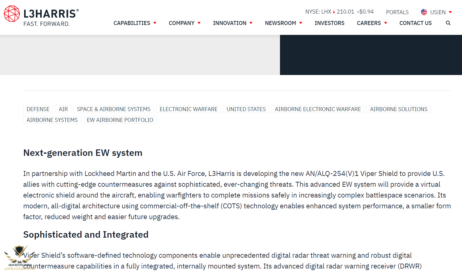

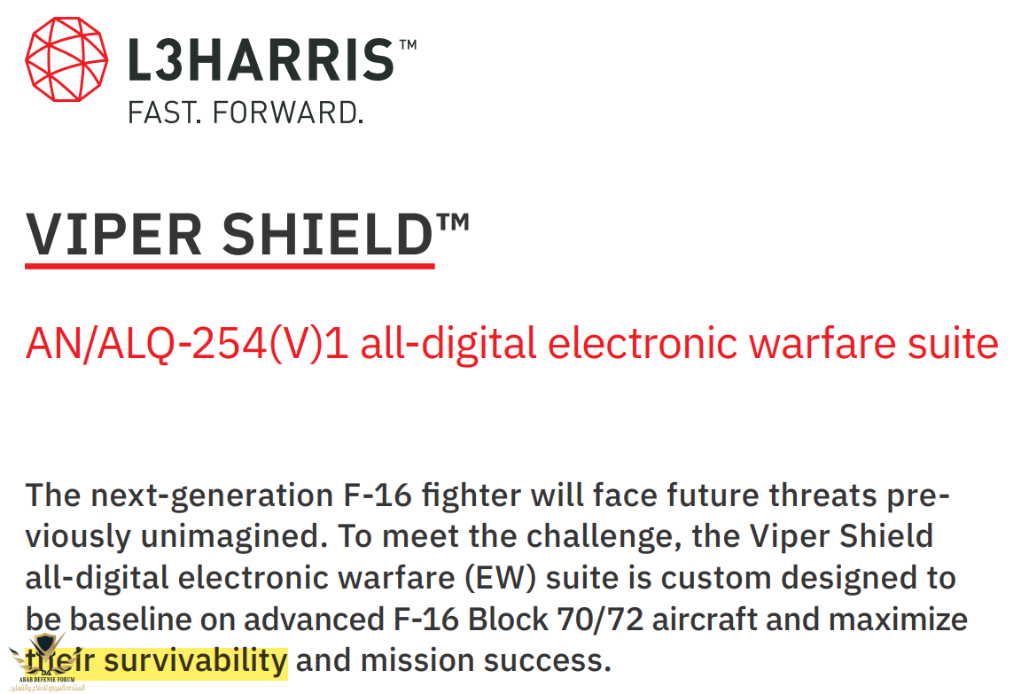

نظام الحرب الإلكترونية من الجيل التالي :
بالشراكة مع شركة لوكهيد مارتن والقوات الجوية الأمريكية ، تقوم L3Harris بتطوير AN / ALQ-254 (V) 1 Viper Shield لتزويد حلفاء الولايات المتحدة بإجراءات مضادة متطورة ضد التهديدات المعقدة والمتغيرة باستمرار. سيوفر نظام الحرب الإلكترونية المتقدم هذا درعًا إلكترونيًا افتراضيًا حول الطائرة ، مما يمكّن المقاتلين من إكمال المهام بأمان في سيناريوهات ساحة المعركة المعقدة بشكل متزايد. تتيح بنيتها الحديثة الرقمية بالكامل التي تستخدم تقنية تجارية جاهزة (COTS) تحسين أداء النظام وعامل شكل أصغر ووزن أقل وترقيات مستقبلية أسهل.
متطور ومتكامل :
تتيح مكونات تقنية Viper Shield المعرفة بالبرمجيات تحذيرًا غير مسبوق من تهديد الرادار الرقمي وإمكانيات قوية للتدابير المضادة الرقمية في نظام متكامل ومُركب داخليًا. تتكامل تقنية مستقبل التحذير الرقمي المتقدم للرادار (DRWR) بسلاسة مع رادار APG-83 الجديد الممسوح ضوئيًا إلكترونيًا (AESA) لتقديم وعي أكبر بالحالة. يوفر نظام التشويش المستند إلى ذاكرة تردد الراديو الرقمية (DRFM) قدرة معززة ضد التهديدات المتقدمة.
يستوعب تصميم النظام المفتوح إضافة سلسة لتطبيقات الحرب الإلكترونية التي أثبتت كفاءتها في القتال ، مما يوفر قدرة على أحدث طراز لمواجهة التهديدات الناشئة والمستقبلية. يوفر أداء النظام المحسن احتمالية محسنة للاعتراض ضد التهديدات السريعة. توفر واجهة الطيار والمركبة الجديدة للطيار وعيًا كاملًا بالحالة وتفاعلًا أسهل مع النظام. تمنع التكنولوجيا المتطورة الجديدة أي تدخل من الحرب الإلكترونية من وإلى طيار الجناح.

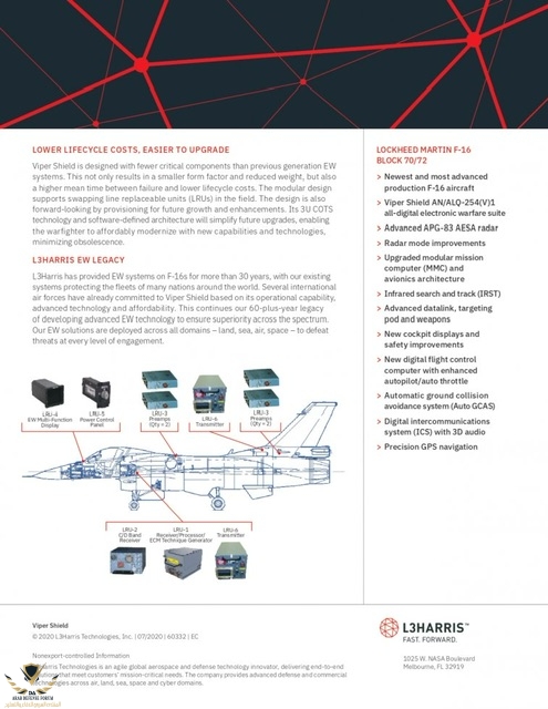

انخفاض تكاليف دورة الحياة ، وأسهل للترقية
تم تصميم Viper Shield بمكونات أقل هشاشة من أنظمة الحرب الإلكترونية من الجيل السابق. لا ينتج عن ذلك عامل شكل أصغر ووزن أقل فحسب ، بل يؤدي أيضًا إلى زيادة متوسط الوقت بين الفشل وانخفاض تكاليف دورة الحياة. يدعم التصميم المعياري تبديل الوحدات القابلة للاستبدال (LRUs) في الحقل. التصميم أيضًا ستقبلي من خلال توفير النمو والتحسينات في المستقبل. ستعمل تقنيتها 3U COTS والبنية المحددة بالبرمجيات على تبسيط الترقيات المستقبلية ، وتمكين المقاتل من التحديث بتكلفة معقولة مع القدرات والتقنيات الجديدة ، مما يقلل من التقادم.
إرث L3Harris EW
قدمت L3Harris أنظمة الحرب الإلكترونية على طائرات F-16 لأكثر من 30 عامًا ، مع أنظمتنا الحالية نحمي أساطيل العديد من الدول حول العالم. التزمت العديد من القوات الجوية الدولية بالفعل باستخدام Viper Shield بناءً على قدرتها التشغيلية وتقنياتها المتقدمة وقدرتها على تحمل التكاليف. يواصل هذا إرثنا الذي يزيد عن 60 عامًا في تطوير تكنولوجيا الحرب الإلكترونية المتقدمة لضمان التفوق عبر الطيف. يتم نشر حلول الحرب الإلكترونية الخاصة بنا في جميع المجالات - البرية والبحرية والجوية والفضائية - لهزيمة التهديدات في كل مستوى من مستويات المشاركة.
