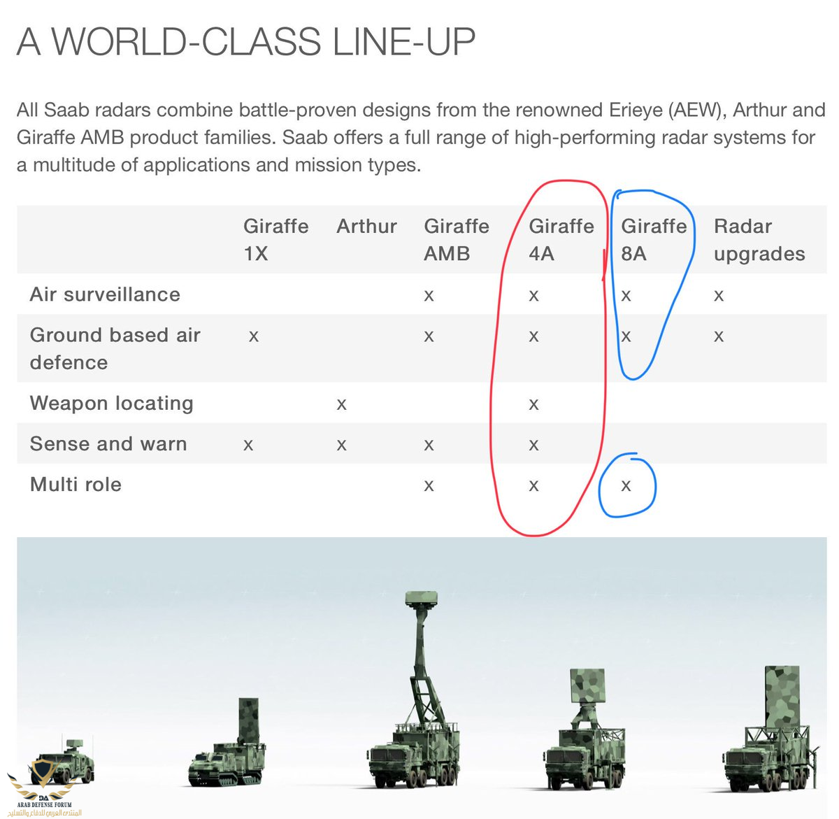

قدرات الرادار Giraffe 4A
Air surveillance 280 km
Weapon locating 100 km
