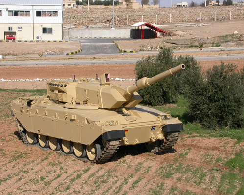

برج الصقر
يحرص مركز الملك عبدالله الثاني للتصميم والتطوير من خلال مشروع برج الصقر على إنتاج جيل جديد من أبراج الدبابات ويوفر مدى نجاة ووقاية عالية للأعداد وكذلك صعوبة الاكتشاف والتعرف على البرج.
الهدف من تطوير برج الصقر هو استبدال مدافع الدبابات المحلزنة عيار 105 ملم،120 ملم بمدفع أملس عيار120 ملم، ونظام تلقيم أوتوماتيكي لإطلاق جميع الذخائر المخصصة لحلف الناتو إضافة إلى أحدث أنظمة المراقبة وضبط وسيطرة النيران وذلك لمواكبة متطلبات التحديث على الآليات المدرعة وحسب المزايا الحديثة لدبابات الجيل الثالث.
قوة النيران
  • يمتاز البرج بقوة نار تضاهي أحدث الدبابات بإطلاق ذخائر120 ملم الملساء وبمعدل يصل إلى ثمانية طلقات / دقيقة.
  • 17 طلقة جاهزة في الملقم الأوتوماتيكي إضافة إلى 17 طلقة في هيكل الإلية (يمكن أن يزداد العدد إلى 17 طلقة في الملقم الأوتوماتيكي).
  • يمكن تركيب أسلحة ورشاشات مزودة بمناظير نهارية وحرارية ذات تحكم إلكتروني كامل لتؤمن الحماية للأفراد.
الحماية والنجاة
  • <LI class=text type=square>إن تصميم برج الصقر الأفراد تحت حلقة مسنن البرج يزيد من الحماية وفرص النجاة.
  • إن تقليل حجم البرج وبصمته البصرية, يجعله هدف يصعب اكتشافه.
  • له نظام تدريب إضافي يتم تبديله بسهولة بالإضافة لمواد تقليل البصمة.
تم تزويد البرج بنظام استشاري ليزري يقوم بإنذار طاقم الدبابة بأي تهديد, ومزود بوحدتي إطلاق قنابل دخانية أوتوماتيكيا باتجاه التهديد.
نظام المراقبة وضبط الرمي
  • <LI class=text type=square>حاسب آلي رقمي, لضبط و سيطرة النيران, اكتشاف الأهداف وتتبعها ومشاغلها, حيث أن له المقدرة على مشاغلة عدة أهداف في وقت واحد.
  • أنظمة مراقبة رئيسية نهارية وحرارية أثناء الحركة.
  • نظام مراقبة نهاري وحراري أثناء الحركة.
  • نظام مراقبة نهاري للمدفعي من الجيل الثالث.
  • نظاما تتبع الأهداف الآلي لكل من الأمر والمدفعي.
  • مقدرة مدى ليزرية آمنه للعين.
  • نظام مراقبة ثانوي / احتياطي مع مقدرة مدى ليزرية.
الميزات التنافسة للبرج
يتم تنفيذ مشروع برج الصقر في الأردن للحصول على أفضل ما تم التوصل إليه من الأنظمة القتالية وبما يتلاءم مع طبيعة العمليات في منطقة بأفضل جدوى اقتصادية.
المواصفات الفنية
  • يمكن تركيب برج الصقر بسهولة على هياكل دبابات مختلفة.
  • مدفع عيار 120 ملم يرمي ذخائر الناتو، سرعة الطلقة (خارق) 1770 م / ث.
  • يرمي الذخائر الملساء: - خارق، متعدد الأغراض، عمليات وتدريب.
  • له ملقم ذخيرة أوتوماتيكي في مؤخرة البرج مع صفائح تقليل خطورة الانفجار.
  • يمتاز بوجود شاشات لعرض البيانات والأهداف نهاري / ليلي للآمر والمدفعي.
  • له أنظمة كهربائية لتسديد المدفع وتدوير البرج.
  • نظام إنذار وإخماد الحريق آلي.
  • حجرة الأفراد محمية من العوامل البيولوجية والكيميائية والنووية.
  • البرج مزود بنظام تكييف غرفة الأعداد.
  • وحدة توليد الطاقة احتياطية ضمن حجرة المحرك.
  • وحدتي إطلاق قنابل دخانية (8x2) تطلق يدويا أو آليا.

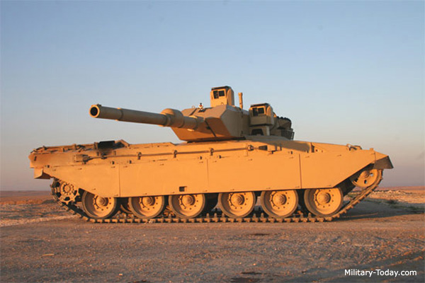

رد: برج دبابة اردني صنع
images
البرج على دبابة الطارق القديمة

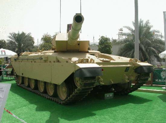

ولكن الييس من الجانب ضعيف ويمكن اختراقه بسبب تصميمه المستعرض ؟؟ الافضل برايي حمايته بera
الذي فهمته من القراءة عن البرج ان المشتري يستطيع تدريع البرج بنوع التدريع الي يريد (من ناحية الوزن المجال سيكون مفتوح لانك تخلصت من معظم وزن البرج)
وانا ارى انه فعلا تدريه بدروع تفاعلية (era) قد يلبي مستوى حماية جيد وخاصة ان معظم الانظمة المضادة للدروع هي قذائف طاقة كيميائية
images
لو يزود بدرع مائل على الاجناب ياخذ عرض البرج بيكون افضل و ارخص و سيعمل كدرع فولاذي و درع مساحي.
