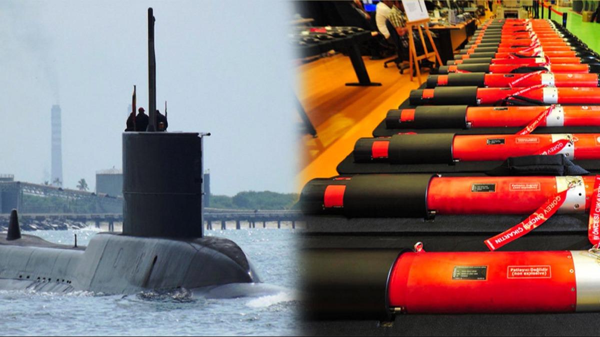

الطوربيد الصوتي للتشويش والخداع
ACOUSTIC TORPEDO COUNTERMEASURE JAMMERS AND DECOYS
طوربيد ZOKA هو نظام حماية نشط (SOFT KILL) الذي تم تطويره بواسطة ASELSAN
له مميزات يمكن أن تكون فعالة
ضد جميع تهديدات الطوربيدات التي يمكن أن تعمل في الوضع النشط أو المنفعل أو المركب
مع التوجيه الصوتي.
ــ إن الهدف من أسلوب القتل الناعم ، الذي يعتمد على استخدام الطعم الصوتي وأجهزة التشويش
، هو السماح لبطارية الطوربيد بالنفاد قبل أن تصل إلى هدفها ، إما عن طريق التشويش أو إفساد
السونار الطوربيد من خلال استخدام التكتيكات المناسبة.
عندما يتم الكشف عن تهديد طوربيد فعلي ، يستخدم النظام السيناريوهات والخوارزميات
المخزنة في قاعدة بياناته ، وينصح المشغل بالتكتيكات الأكثر ملائمة ، اعتمادًا على حالة التهديد.
ويتضمن التكتيك الذي يقترحه النظام مناورة مراوغة للغواصة أو منصة السطح ، بالإضافة إلى أوقات
الإطلاق ومعلمات العمل من الشراك الصوتية أو التشويش أو كليهما.
يقوم ZOKA باصدار ضوضاء عالية المستوى وعريضة النطاق ؛ لتغطية ترددات التشغيل
للطوربيدات الموجهة التقليدية والحديثة التي يمكن أن تعمل في الوضع النشط / المنفعل / المركب.
وبهذه الطريقة فإن أجهزة التشويش تحجب ضوضاء الغواصات ضد الطوربيدات
المنفعلة وتقلل من مدى اكتشاف إشارات الصدى التي تنعكس من الغواصة عن طريق زيادة
مستوى الضوضاء ضد الطوربيدات النشطة.
ويحاكي هذا الطوربيد ZOKA الخصائص الصوتية والديناميكية للنظام الأساسي ويضلل الطوربيد المُعادي،
حيث لدى المخادعين وظيفة إنتاج ضجيج الغواصة أو السفينة في نفس الوقت والاستجابة
للبث النشط من الطوربيد أثناء الاستماع مع السماعات المائية المرسومة من الخلف.
يقوم زوكــا ZOKA بالجمع بين الخداع والتحريض جنبا إلى جنب ، مع مستوى عال من الكفاءة ضد
الطوربيدات الصوتية ، ويتم استخدام مستخلصات ZOKA في نظام قياس
عداد Hewzır Overped Floped و ZARGANA Submarine Torpedo Counter Systems.

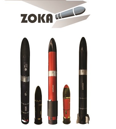

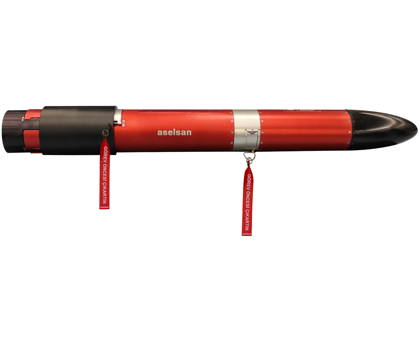

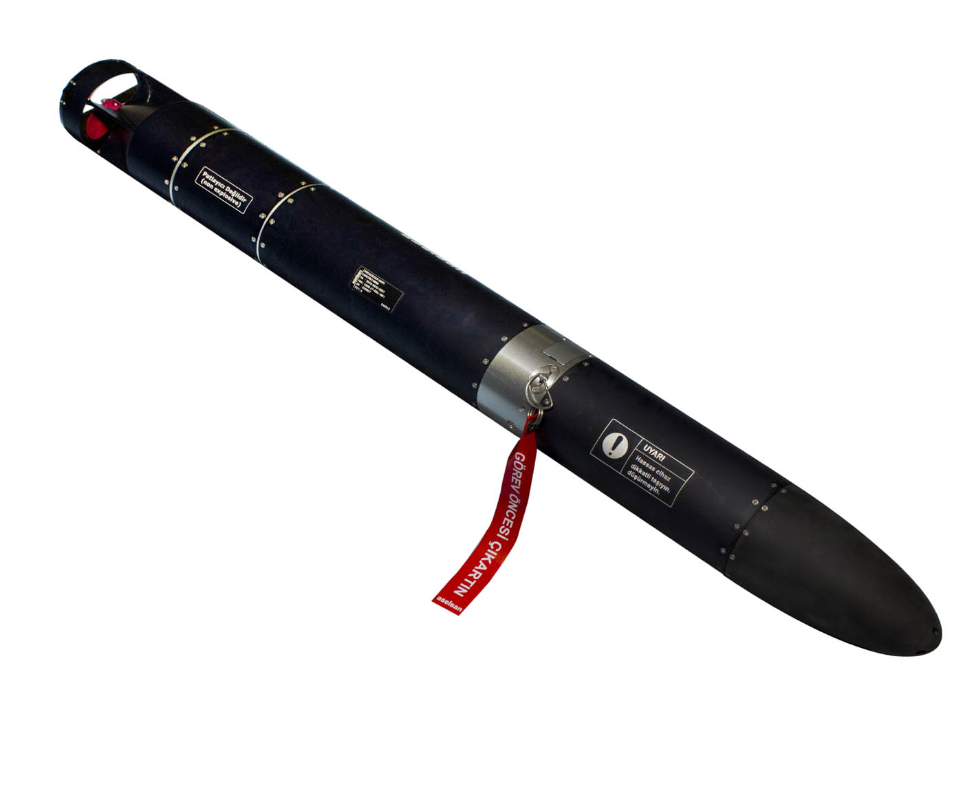

من مواصفاته وقدراته :
ــ مستجيبات ZOKA قادرة على التحرك أفقيا و / أو عموديا في أحجام مختلفة
ــ قوة كافية لمنع استقبال الطوربيد
ــ التشويش الضيق و / أو النطاق العريض
ــ جدول التشويش برمجة
ــ وضع حاجز الضوضاء وفقًا لحركة التشويش
ــ الوعي التكتيكي
ــ مراقبة سلوك الطوربيد
ــ اختيار التكتيك الأكثر ملائمة
ــ البرمجة قبل الاطلاق
ــ تقليد حركة الهدف
ــ إنتاج أصداء عند الكشف عن نبضات الطوربيدات
ــ أنواع مختلفة من التشويش والشراك
ــ القدرة الدفاعية الفعالة ضد صاروخ موجه صوتي
ــ تصميم قابل للتخصيص و "على أحدث طراز"
ــ دقة عالية على مضاهاة الهدف
ــ له وقت تشغيل طويل
لقد كان الاستخدام المشترك لخلخلات ZOKA وأجهزة التشويش فعالة للغاية
ضد الطوربيدات الصوتية، وتتميز مفاعلات ZOKA ذات الأطوال المختلفة بقدرات
متحركة في المستوى الرأسي و / أو الأفقي ، ويمكن إطلاقها من قاذفات السفن
السطحية وقاذفات الإشارة البحرية والقاذفات الخارجية المغمورة.
