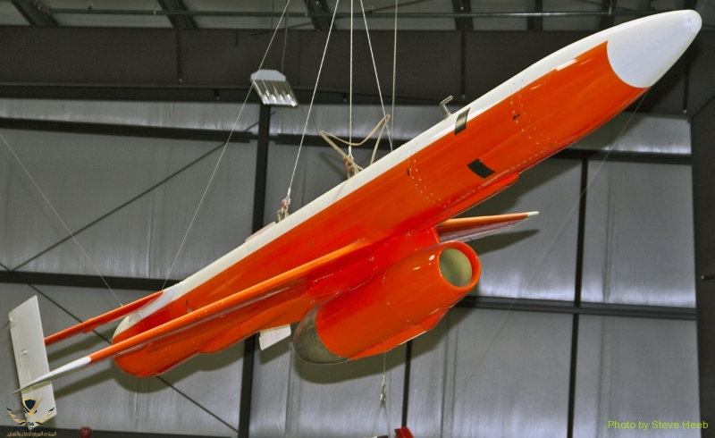

مشاهدة المرفق 156041
BQM-126
مشاهدة المرفق 156043
Skua
تصميم المحرك خارج الجسم مجرب بالاطلاق من منصات ارضية
على أنظمة الاهداف الجوية مثل BQM-126 و Skua من جنوب افريقيا ولها سرعات عالية تصل Mach 0.86 وتبدو شبيهة بالصوارخ ولها قدرة حمل تصل 100كجم وليس من الصعوبة فنيا تحويلها لصاروخ كروز
نعم هذا التصميم يمكن له ان ينطلق من منصات ارضية لدية أجنحه تحكم
تصميم اقرب الى الطائرة
اما تصميم ال Kh-55 فيختلف نهائيا وايضا وضع المحرك يصعب التحكم بها ك surface launched

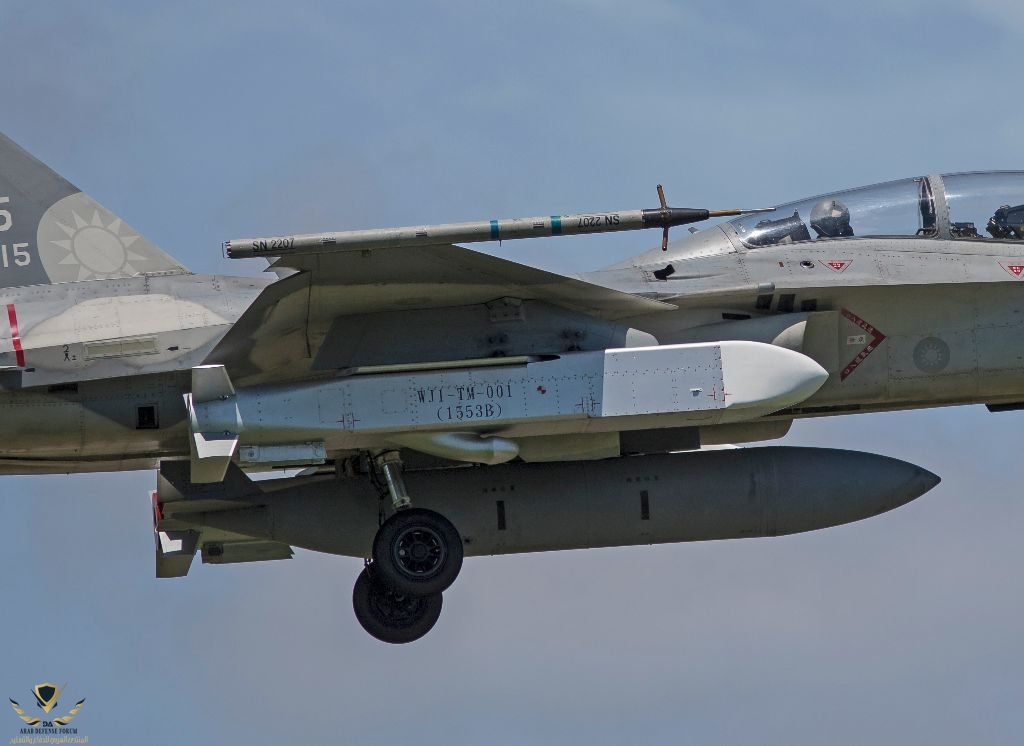

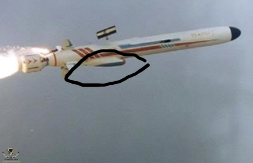

اخي مارشال ال C-705
يختلف اختلاف كلي المحرك داخل البدن وما تلاحظة بالأسفل هو ال intake فقط وليس المحرك
وهو التصميم الشائع لصواريخ كروز الجواله سواء من منصات ارضيه او جوية
هذا ال intake
وضع ال intake في الأسفل والمحرك داخل يعطي توازن وسهوله في التحكم سواء من منصات ارضية او بحرية او جوية
كما نشاهد في الصور
وجهة نظري

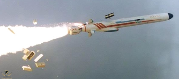

من الاستحاله المحافظه على توازن الصاروخ الإيراني وقدرته على التحكم في الطيران بالانطلاق من منصات ارضيه مع وجود قوة دفع
مع العلم ان الصاروخ مصمم ل drop
اكاد اجزم ان التجربة لم تنجح نهائيا وهذا ما يفسر عدم وجود تصور يوضح لحظة انفصال البوستر عن الصاروخ ومواصلة الصاروخ مساره

هذا فيديو الحوثيين يوضح انفصال البوستر في الثانية 56
هذا فيديو اطلاق صاروخ سومار و يوضح انفصال البوستر في الثانية 17
اخي الكريم وفقك الله
انفصال البوستر شي مفروغ منه لأي صاروخ
الاهم هو الدقيقة التي بعد انفصال البوستر
حينما يبدء عمل المحرك للصاروخ
احتاج الى عشر ثواني فقط لما بعد انفصال البوستر
لحين ثبات الصاروخ
الفيديو الاول واضح فيه اختلال توازن الصاروخ بعد انفصال البوستر او بمعنى ادق محاولة الانفصال مما تسبب في تحطمه شاهد المقطع بالكامل
هو لصاروخ واحد من عدة جهات والنتيجة فشل
الفيديو الثاني يوضح انفصال البوسترز مع ٣ ثواني لتصوير
يحتاج الصاروخ الى ٩ ثواني لانفصال البوستر و ١٠ ثواني لثبات الصاروخ في مساره
وهذا ما لا يثبته المقطعين ولا اي مقطع من مقاطع التجارب
