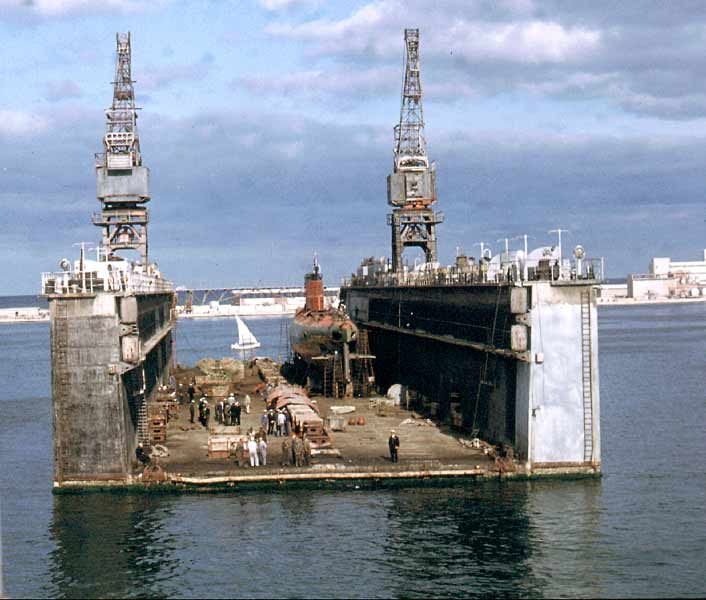

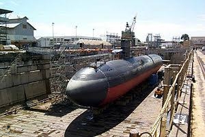

ماهو نوع الغواصة التي في الصورة ؟؟؟؟؟
وهل يستخدم الحوض العائم في بناء السفن ام في الاصلاح ام في الاثنين معا ؟؟؟؟
اتمني من الخبراء الاجابة

M @Medhattah
الصورة للغواصة USS Greeneville من طراز لوس انجلوس ذات ترقيم SSN-772
و الصورة ليست لحوض عائم انما هى لحوض جاف فى ميناء بيرل هاربور

الاحواض العائمة تستخدم فى صيانة السفن او نقلها ( فى بعض الحالات تستخدم فى البناء )

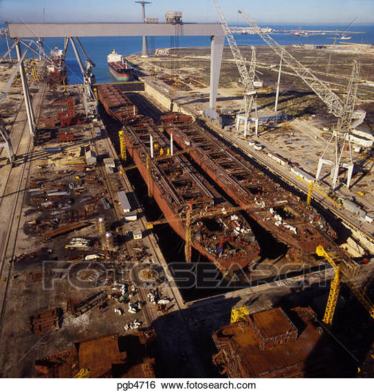

اما بناء السفن فعلى حسب حجمها و طريقة البناء سواء تقليدية او تجميع موديولز و يتم فى احواض البناء الجافة ثم يتم انزالها الماء او غمر الحوض على حسب حجم السفينة
لو تحب تفرق بين الحوض العائم و الحوض الجاف بشكل بسيط فان الحوض العائم متحرك اما الحوض الجاف يتم انشائه فى الرصيف
مثل الصور التالية

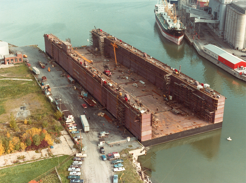

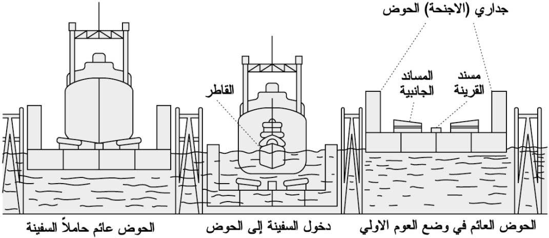

حوض عائم
يتحرك الى اى مكان و يغطس للاسفل فتدخل السفينة فيه ثم يرتفع
حوض جاف
له بوابة تمنع دخول الماء و عند الرغبة فى اخراج السفينة يتم غمر الحوض بالماء ثم فتح الباب
مثل الصور التالية
حوض عائم
حوض جاف
