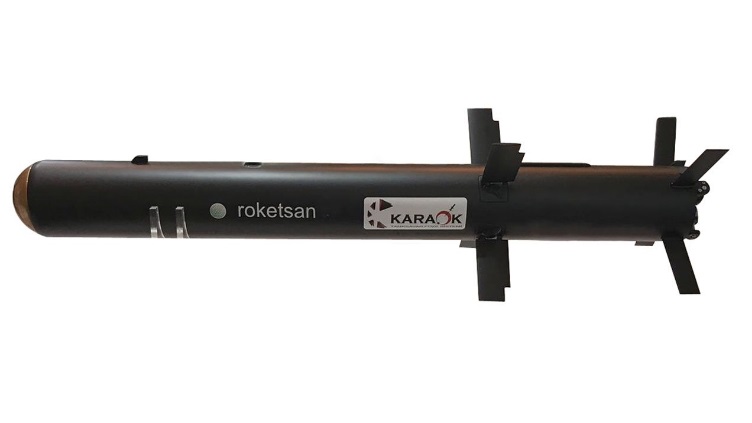

Roketsan التركية تكشف صاروخ مضاد للدروع جديد تحت اسم Karaok
الصاروخ الجديد مشابه للجافلين وهو مشتق من صواربخ اوتماس وايتماس التركية (4-8 كم )
هو اخف وزنا من اشقائه حيث يصل وزنه الى 25 كغ وطوله الى متر وعشرة مم
المميزات
نوع الراس الحربي :راس تاندوم
طريقة مهاجمة الهدف: استهداف راسي (من اعلى هجوم سقفي كما في جافلين) او افقي مباشر تقليدية
المدى: 1 كم
التوجيه : اشعة تحت الحمراء اطلق وانسى
مميزات اخرى : امكانية الاطلاق من الاماكن المغلقة (مثل داخل الابنية )
هو المماثل التركي لل SPIKE SR ذي المدى 800 متر
التركي تجاوزه بمئتين متر ما يعني وجود أبحاث و تطوير

روكيتسان عن تطوير ATGM قصير المدى
كشفت Roketsan عن تفاصيل أولية لصاروخ جديد موجه للدبابات قصيرة المدى قابل للدبابات يبلغ قطره 125 ملم (ATGM) والذي يمر حاليا بمرحلة متسارعة من التطور.
تم تصميم Karaok لتجهيز المشاة المحمولة جواً ، ووحدات الاعتداء البرمائية ، وقوات العمليات الخاصة ، وهو نظام للأسلحة يستخدم كتف واحد يستخدم كمجموعة مدرجة من 1000 متر زائد.
وزنه أقل من 25 كيلوجرام (قاذفة وعازف) ، يبلغ طول كاروك 110 سم ويتميز بجهاز منحني متجانس ومتين وقابل للطيور. وقد تم تجهيز هذا الصاروخ برأس حربي مترادف (وزن غير معلوم) ومحرك صاروخي هجين جديد (ثنائي الإطلاق وطيران) تم تطويره محليًا (الوزن غير معروف أيضًا) ، مصممًا لإطلاق النار من مكان مغلق. تشمل أوضاع التشغيل قفل التشغيل قبل الإطلاق ، والقفل بعد الإطلاق ، والنيران ، والنسيان ؛ وتشمل أنماط المشاركة أعلى والهجوم المباشر.
يتم تمكين التنقل في منتصف الطريق من خلال وحدة قياس متكاملة بالقصور الذاتي (IMU) ، مع توجيهات طرفية يتم تسليمها بواسطة حل الأشعة تحت الحمراء للتصوير (IIR) الذي يستغل تطويرات ROCetsan ATGM السابقة. "تطور كراوك قصير المدى يأتي من ، ويستفيد من الدروس المستفادة في نضوج أمتاس طويلة المدى [8 كم] وأومتاس متوسطة المدى [4 كم] ATGMs IIR" ، قال مسؤول جين .
وقال المسؤول إن مفهوم كاروك "يوفر حل ATGM خفيف الوزن جديدًا لتلبية متطلبات وحدات الاستجابة السريعة التي تم فكها ، وخاصة القوات الخاصة". تفهم Jane أن Roketsan متعاقد حاليًا مع وزارة الدفاع التركية لتقديم ATGM الجديد.
المصدر

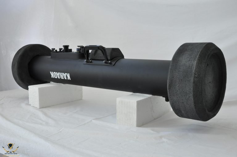

ظهور صورة أوليه للقاذف
سيدخل سلاح KARAOK قصير المدى المضاد للدبابات إلى مخزون TAF في عام 2022
