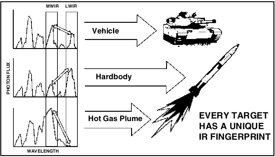

فكرة رصد الاهداف هي ببساطة أن جميع الاجسام التي يتم تسخينها تنبعث منها أشعة IR، ولكل هدف هناك بصمة أشعة تحت حمراء IR فريدة :

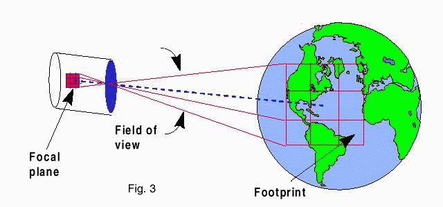

وحيث أن أشعة IR لها طيف دقيق، من خلال ذلك يمكن تحديد، وقياس ، وتتبع الأهداف من خلال رصد الشعاع المنبعث منها :

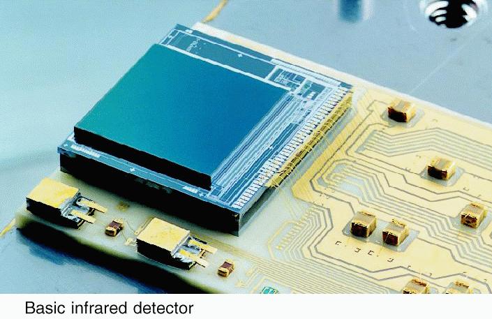

يتم استقبال انبعاثات الأشعة من الاجسام من خلال حساسات infrared detector، حيث يحتوي على مادة حساسة للاشعة تحت الحمراء وتستقبل طيف الاشعاعات لمعالجتها:

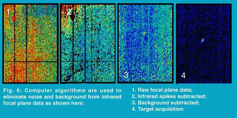

لكن المشكلة التي تواجه الأقمار الصناعية هو بعد المسافة، حيث أن الاشعة تقطع مسافة كبيرة حتى تصل الى مستقبلات الاقمار خارج الغلاف الجوي، كما ان جزء من الاشعة يتم امتصاصها من قبل الغلاف الجوي ويتم تشويه بعض الموجات، لذلك تُصنع هذه الاقمار بواسطة مواد حساسة جدا ويتم استخدام خوارزميات متطورة لمعالجة البيانات واصلاح التشوهات في الموجات :

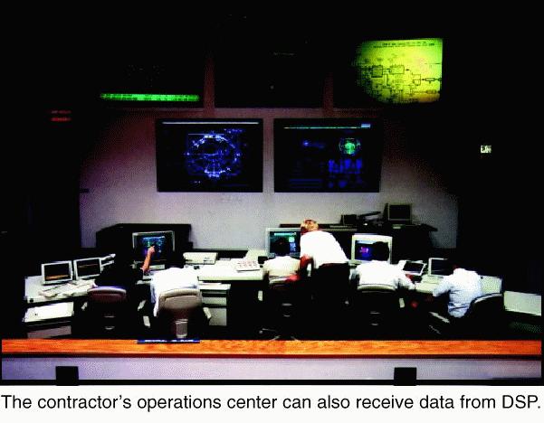

بعد استقبال البيانات وتحليلها تصبح في متناول يد المستخدم، في محطات استقبال متوزعة في امريكا و اوروبا منها ماهو ثابت ومنها ماهو متنقل :
