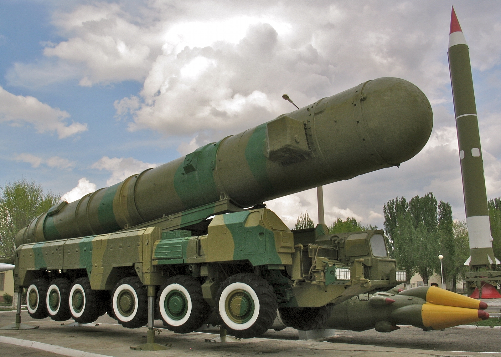

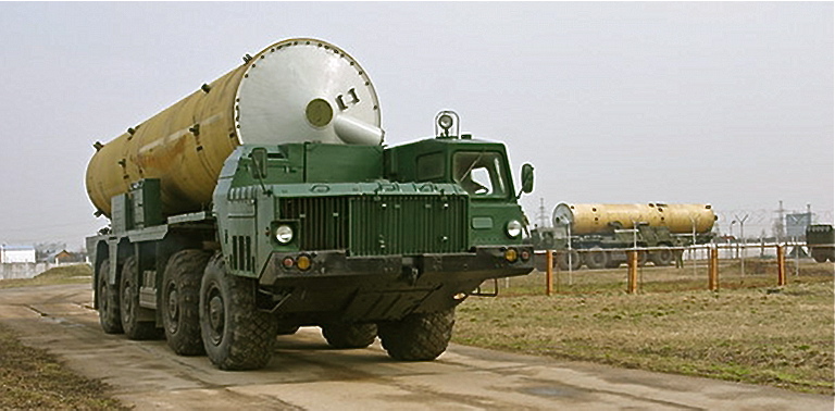

هذا هو خروج كبير عن الممارسات السابقة. نظام ABM الروسي الموجود ، الذي تم تحديده A-135 ، هو تصميم ثابت على أساس الصومعة ، مع حاويات نقل صاروخية أسطوانية باردة الإطلاق محمولة على مركبات MAZ-7910 8x8 و 12 x 12 ، للسماح بالتحميل السريع للصوامع المنفقة 3 .
S-300V / 9M82 SA-12B

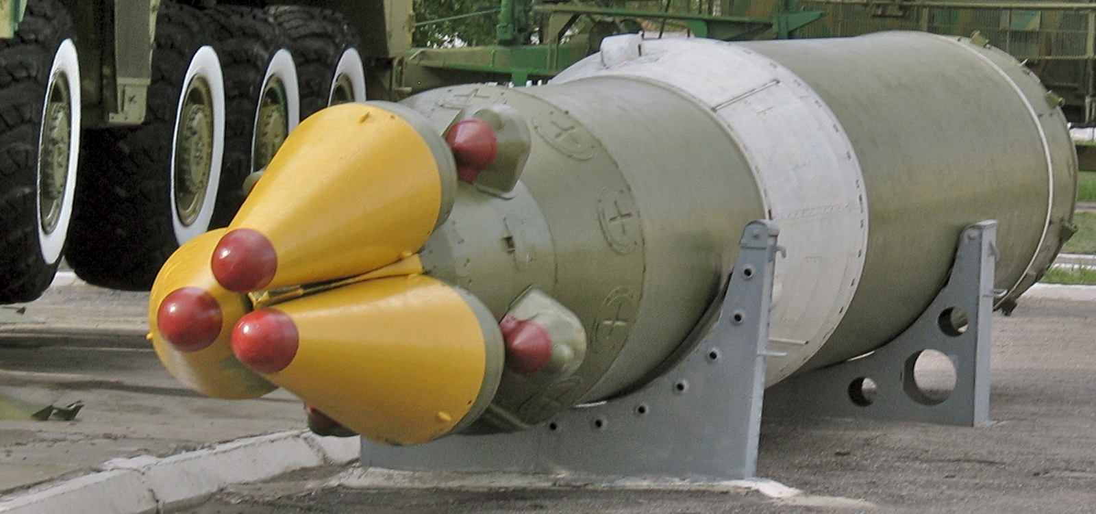

يستخدم نظام A-135 نوعين صاروخين ، أكبر من الوقود السائل Fakel 51T6 / SH-11 Gorgon exoatmospheric ABM ، المتقاعد الآن ، والقاذفة الصلبة الأصغر Novate 53T6 / SH-08 Gazell Endoatmospheric ABM ، وهذا الأخير يصمم في كثير من النواحي على مارتن ماريتا سبرينت ABM. تم تطوير نظام A-135 خصيصًا لمقاومة الأنظمة الأمريكية لقيادة السيارات (ICBMs) الأمريكية والبريطانية والفرنسية (ICBMs) و SLBMs. تم تطوير طائرة A-135 خلال الحقبة السوفيتية ، وقد تم تزويدها بقدرة استراتيجية مضادة للقذائف التسيارية ، حيث تم نشر قوات الجيش الأحمر في غرب روسيا ودول حلف وارسو ضد قوات الجيش الأمريكي من طراز Pershing II IRBM من قبل S-300V / SA-12B Giant ، على غرار مارتن - ماريتا سبرينت ABM.

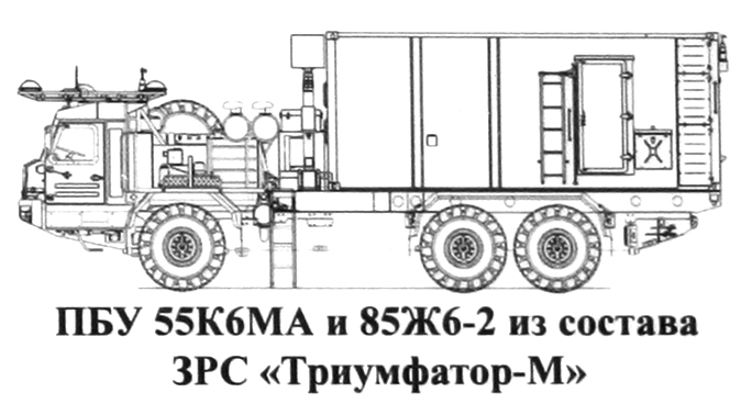

55K6MA و 85 Zh6-2 وظائف القيادة
يبدو أن الـ CP 55K6MA هو إعادة عرض لخط الأساس S-400 55K6E CP إلى هيكل BAZ-69092-012 ، مع إضافة نظام الملاحة الدقة NK Orientir المحسّن. يظهر هوائي وصلة الإرسال المتداخلة على شكل أسطواني الشكل.

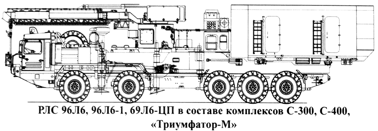

96L6-TsP Acquisition Radar
يبدو أن رادار الاستحواذ 96L6-TsP هو نظام إعادة تشغيل على هيكل BAZ-69096. تم تغيير موقع APU التوربيني الغازي. يبدو أن صوارة وصلة الإرسال المتداخلة ، مع عناصر الهوائي الأسطوانية ، جزء من هذا التكوين. لا يتضمن الرسم نظام الملاحة الدقة NK Orientir ، وقد يكون إغفالًا.

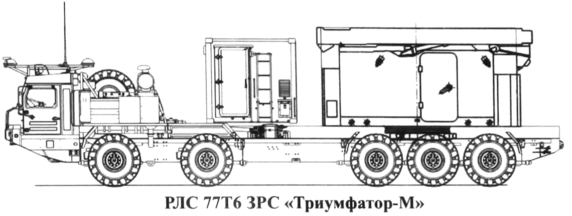

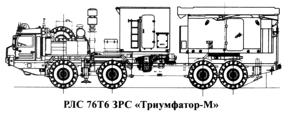

76T6 Multimode Engagement Radar
يتم رسم هذا الرادار مع وحدة رأس الهوائي من حجر قبر 92N6E. إن مقصورة الطاقم أصغر بكثير ، ومماثلة في التصميم المستخدم في 64L6E Gamma-S1E. وتتمثل إحدى سمات التصميم المهمة في استخدام ساتر وصلة ربط متداخلة ، مع عناصر هوائيات أسطوانية ، تقترح استخدامه مع لوحات TELs المنتشرة على نطاق واسع ، مما يشير إلى إمكانية مشاركة SAM. من الاستدلال المعقول أن هذا الرادار هو مشتق من حجر قبر 92N6E ، الذي يهدف إلى توفير التوجيه ضد الأهداف الجوية و IRBM. لا يتضمن الرسم نظام الملاحة الدقة NK Orientir ، وقد يكون إغفالًا.
77T6 ABM Engagement Radar
يتم رسم هذا الرادار مع تقديم موسع من وحدة رأس الهوائي لحجر قبر 92N6E. يشير الشاسيه 10 × 10 BAZ-69096 إلى الحاجة إلى حمل رادار أثقل من حجيرة 92N6E Grave Stone ، والتي تتوافق مع وظيفة الرادار ABM التي تتطلب أداءً أكبر لمنتج فتحة الطاقة مقارنةً برادار إشارات SAM. إن حجم الهوائي المطوي مشابه له في رادار الاستحواذ المقترح 9S19MK Imbir / High Screen ABM ، ورادار مشاركة 9S32MK ABM ، وكلاهما جزء من نظام S-300VMK. يشتمل الرسم على نظام الملاحة الدقة NK Orientir ، ولكن لا يظهر أي سارية رابط للعمليات TEL المشتتة.

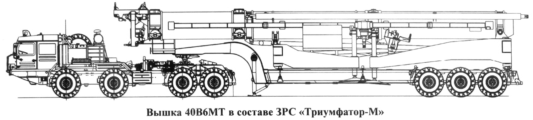

40V6MT Universal Mobile Mast System
تحل 40V6MT الجديدة محل سلسلة 40V6M / MD القديمة. يبدو أنه تصميم جديد تمامًا مع ترتيب رباط مختلف ، وآلية رفع منقحة. يتم جره بواسطة جرار BAZ-6403.01.

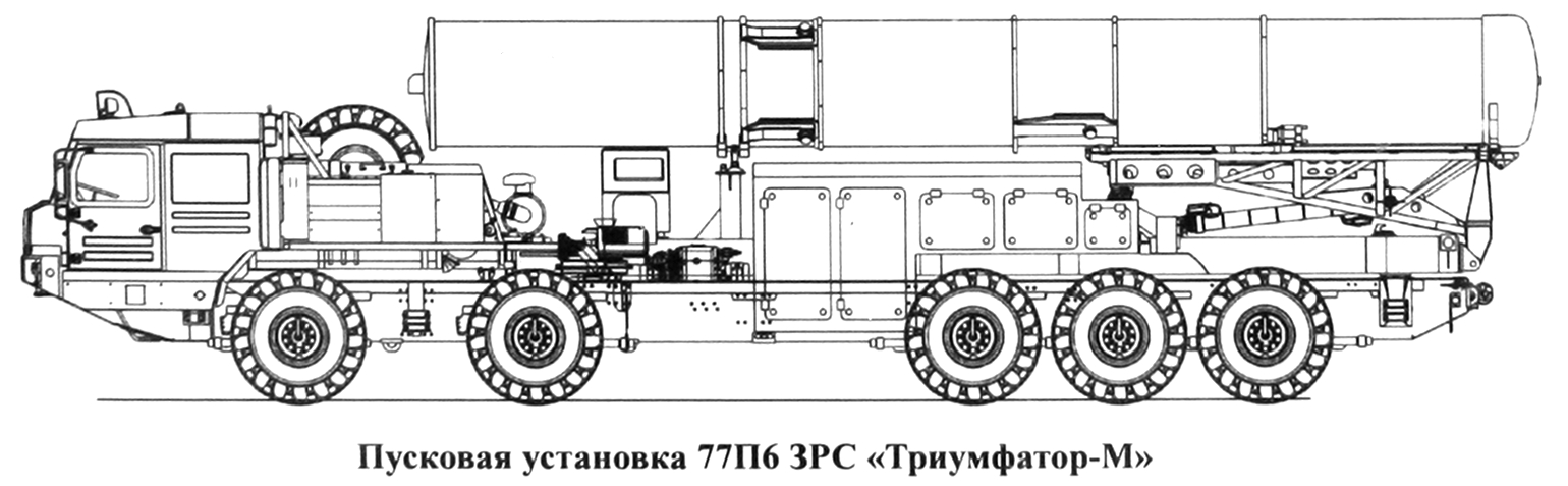

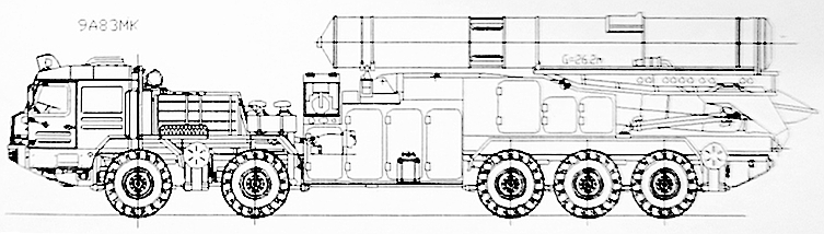

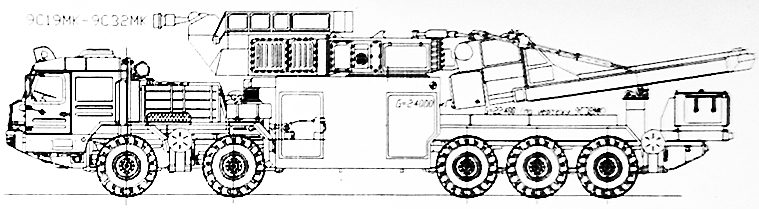

77P6 ناقل الحركة الذاتي المركب Erector Launcher
77P6 هو الأقرب في المظهر إلى 9A82MK TEL ل S-300VMK ، بما في ذلك استخدام رافعة التهوية القديمة 9A82 / 9A84 و 9Ya238 صاروخ إطلاق أنبوب / نقل الحاويات ، وتستخدم لصاروخ عملاق 9M82 / 9M82M / SA-12B / SA-23B . الاختلافات البارزة من 9A82MK / 9A83MK هي العلب الإكسسوارات ، والتي هي أكثر إحكاما إلى حد كبير ، وتصميم الركيزة المشتركة في S-400 9P90S TEL ذاتية الدفع. لا يُظهِر الرسم أي دليل على هوائي المنور / الوصلة الصاعدة CW المستخدم مع S-300V / VM TELAR ، ولا يشمل نظام الملاحة الدقيق NK Orientir ، الذي قد يكون إغفالًا.
