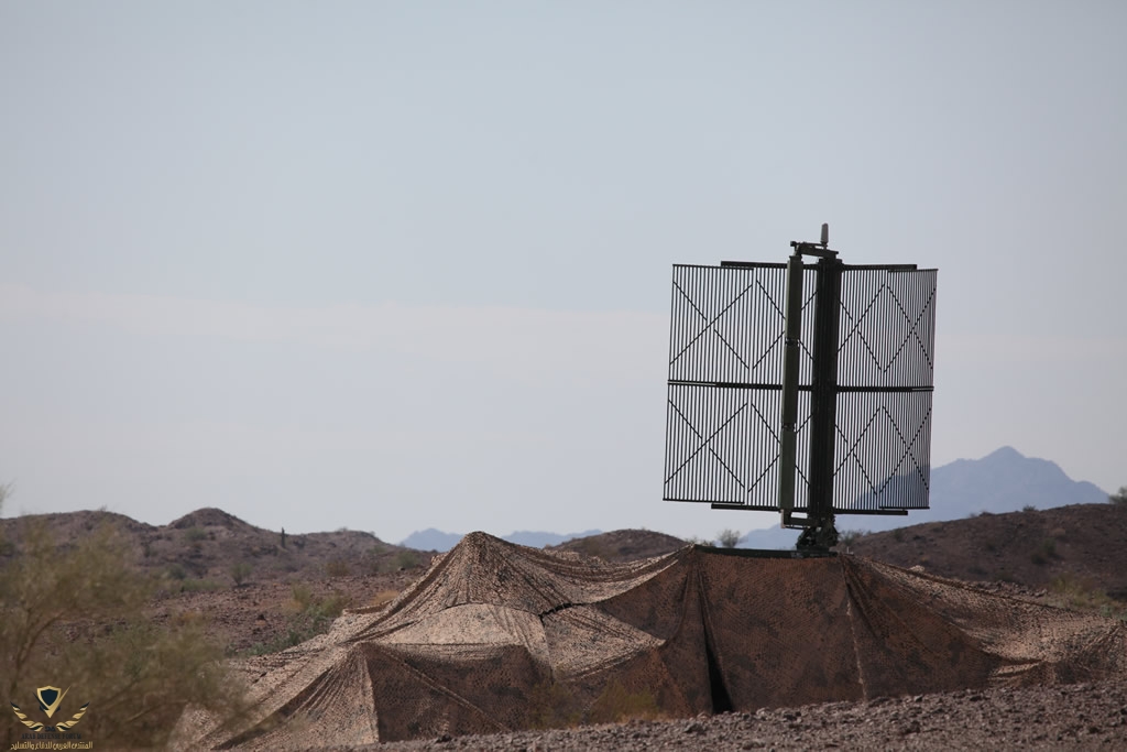

يُعد AN/TPS-59 رادار إنذار مبكر لكشف الصواريخ الباليستية والأهداف الجوية المُختلفة، أمريكي الصنع ثُلاثي الأبعاد ذات هوائيات المصفوفة الطورية 3D Phased Array Antenna ( يوفر بيانات المدى Range والإرتفاع Altitude والإتجاه Bearing ) بدأ تطويره نهاية السبعينيات، وبدأ دخوله الخدمة في فترة الثمانينيات لدى قوات مشاة البحرية الأمريكية.
في بداية التسعينيات، وبناءا على الخبرات المُكتسبة من حرب الخليج الثانية، بدأ سلاح مشاة البحرية الأمريكي بحث دمج الرادار AN/TPS-59V ومنظومة الدفاع الجوي متوسط المدى HAWK سوياً في منظومة الدفاع ضد الصواريخ الباليستية التكتيكية Anti-Tactical Ballistic Missile ATBM.
استمرت أعمال التطوير ليتم ترقية الرادار إلى النسخة AN/TPS-59(V)2 ثم النسخة الأحدث على الإطلاق AN/TPS-59(V)3 التي كانت نتاجاً للتعاون المشترك بين قوات مشاة البحرية وهيئة الدفاع الصاروخي الباليستي Ballistic Missile Defense Organization BMDO بالجيش الأمريكي، وقد اشتملت على الآتي :
- هوائيات مُطوّرة عالية الحساسية ذات نمط المسح الإلكتروني النشط للإرتفاعات Active Electronically Elevation Scanning Array في حين ان المسح الأفقي يتم من خلال حركة الرادار الميكانيكية الدائرة بزاوية 360°.
- كمبيوتر مُطوّر عالي الدقة ذات سوفتوير مُحسّن في معالجة البيانات سمح -إلى جانب الهوائيات المُطورة- بأعمال تتبع الصواريخ الباليستية أثناء طيرانها وتقديم التقارير عن موقعها بشكل آني Real Time، مع تقدير نقطة الإطلاق ونقطة التصادم للصواريخ.
- قدرة العمل بثلاثة أنماط : نمط الأهداف المتنفسة للهواء Air Breathing Targets ( الطائرات والصواريخ ذات المحركات التي تتطلب الهواء لاحتراق الوقود ) - نمط الصواريخ الباليستية على نطاق مسرح العمليات Theater Ballistic Missile ( الصواريخ الباليستية المُطلقة من مسافة 300 كم وحتى 3500 كم ) - نمط العمل بشكل مُدمج للنمطين السابقين.
- قدرة العمل مع أنظمة الدفاع الجوي Hawk متوسط المدى وPatriot بعيد المدى، ومنظومة الدفاع الصاروخي AEGIS على متن المدمرات والطرادات لدى البحرية الأمريكية.

* مواصفات الرادار :
ــــــــــــــــــــــــــــــــــــــ
1) نطاق العمل الموجي : النطاق L/D ضمن نطاق الترددات فوق العالية Ultra High Frequency UHF، في الحيز الترددي 1215 - 1400 ميجاهيرتز.
2) قدرات الرصد :
أ- ضد الصواريخ الباليستية على نطاق مسرح العمليات :
# المدى الأقصى : 740 كم في زاوية أفقية 360°
# الإرتفاع الأقصى : 305 كم.
# زاوية توجيه الإشعاع الإلكتروني رأسيا : -5° ~ 60°
ب- قدرات الرصد ضد الطائرات والصواريخ الجوالة :
# المدى الأقصى : 555 كم في زاوية أفقية 360°
# الإرتفاع الأقصى : 30.5 كم.
# زاوية توجيه الإشعاع الإلكتروني رأسيا : -2° ~ 20°
3) الاعتمادية :
- القابلية العملياتية : 99%
- متوسط الزمن بين الأخطاء الحرجة : اكثر من 2000 ساعة
4) الحركية والنقل :
- امكانية النقل بواسطة طائرات C-130 Hercules.
- امكانية النقل بواسطة الشاحنات المُخصصة.
- امكانية التنصيب في المواقع الغير مُعدة مُسبقا.
- الوصول لقدرة العمل الكاملة من لحظة اختيار الموقع : 4 ساعات.
