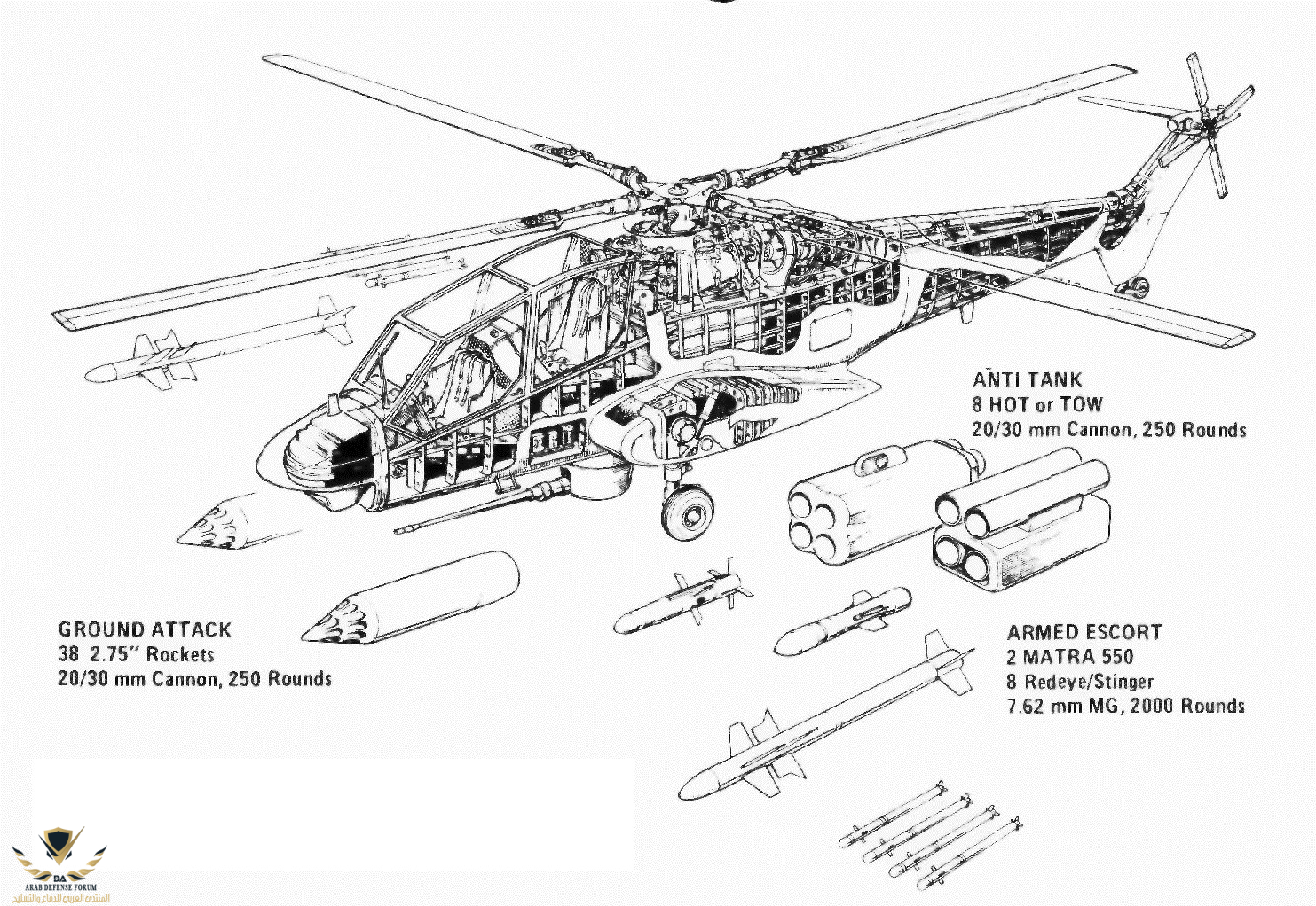

زودت المروحية بالتقنيات الحديثة في وقتها ودمجت فيها منظومات الأسلحة المختلفة بما فيها القدرة على مهاجمة مروحيات العدو والأهداف المنخفضة.
ولتحقيق هذه الغاية جهزت بصواريخ جو-أرض موجهة وغير موجهة ، و صواريخ جو-جو ، وحاويات مدافع رشاشة مختلفة أوتوماتيكية 20 مم أو 30 مم
و قاذفة قنابل وجهاز هبوط قابل للسحب في بدن المروحية ليسمح بدوران الرشاش 360 درجة .
حزمة التسليح التي جهزت المروحية لأستخدامها .

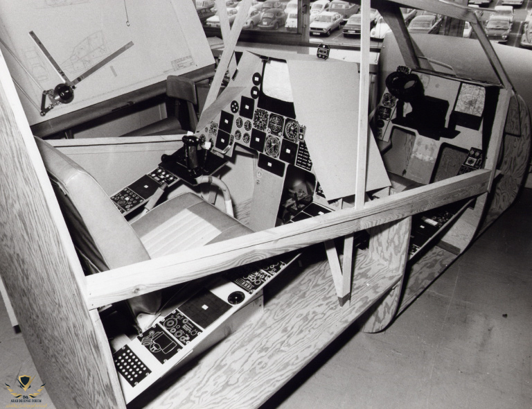

نموذج لحجم القمرة الحقيقي

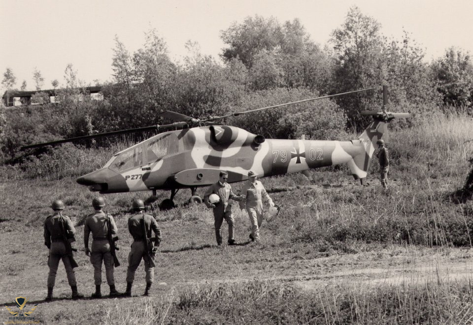

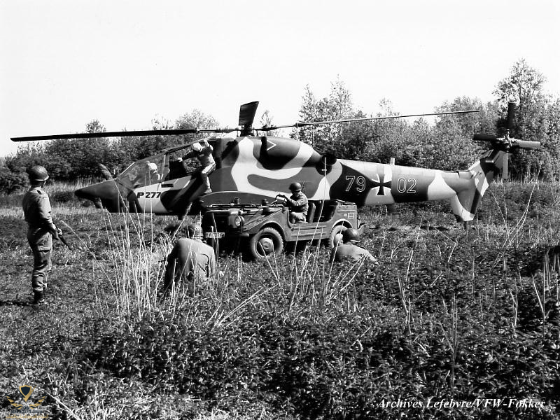

استمر تطوير المروحية حتى عام 1977. وسلمت إلى الجيش الألماني تحت اسم P277 "Fledermaus" لأغراض الأختبار الأولي.

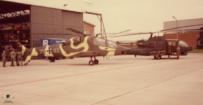

مروحية P277 بالقرب من الأمريكية Cobra في منشأة بريطانية للأختبار .
