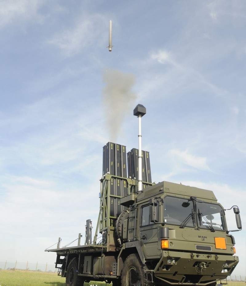

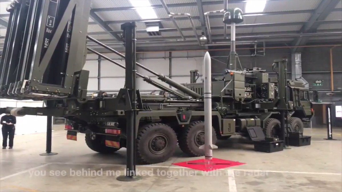

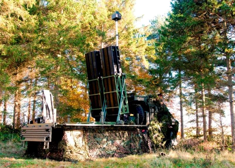

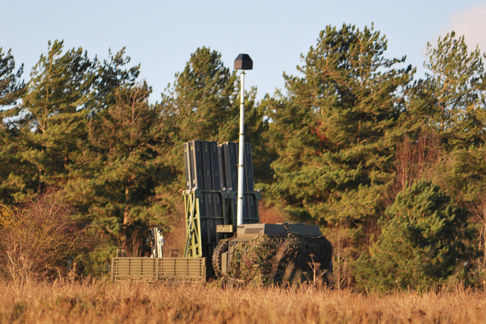

الصاروخ المعترض
Common Anti-Air Modular Missile - CAMM - L
  • الطول 3.2 م
  • رأس حربي عالي الفتك بوزن 99 كغ
  • المدى +25 كم
  • مجهز بباحث RF مع قدرات مضادة للتشويش
  • يمكن للصاروخ التعامل مع الذخائر الموجهة و القذائف الانسيابية
  • زاوية الاطلاق 360 درجة
  • يتم اطلاقه من حاوية مخفية حاجبة للحرارة مطلية بمواد ماصة لأشعة الرادار

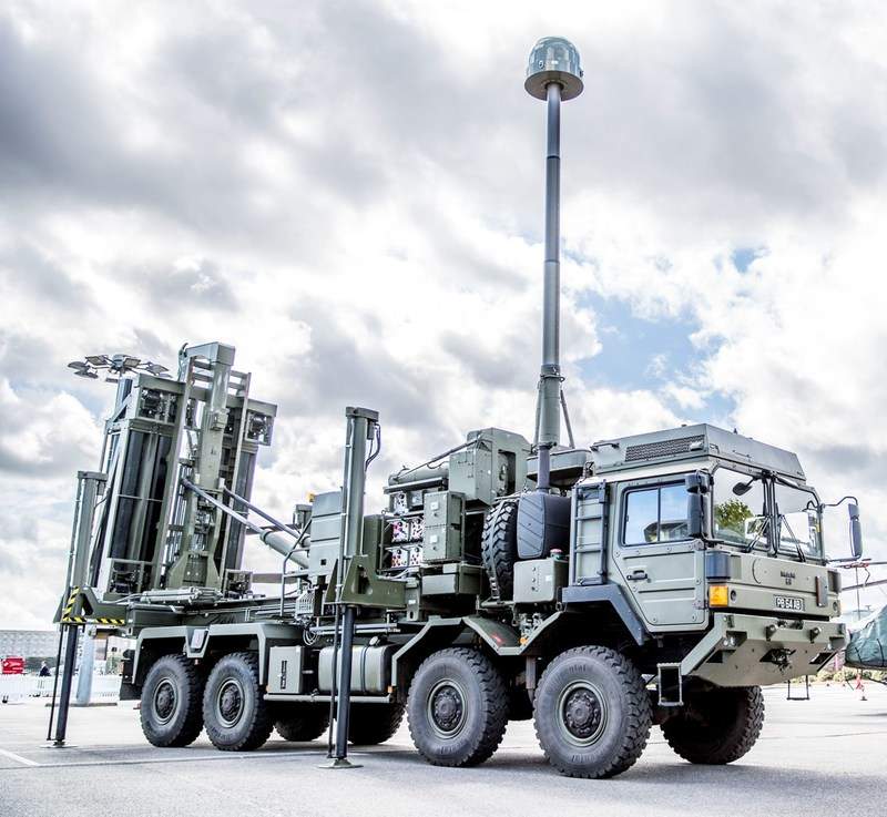

رادر المراقبة Giraffe ثلاثي الأبعاد
يطلق عليه اسم الزرافة بسبب طول الصارية التي تمكنه من كشف الأهداف المنخفضة
  • رادار صفيف ممسوح ضوئيًا إلكترونياً
  • متعدد الاشعاع Agile Multi-Beam - AMB
  • يعمل في النطاق C band - 4–8 GHz
  • ارتفاع التغطية 70 درجة
  • مصمم للعمل في البيئات المعقدة مثل الغابات و الجبال و الرياح
  • له قدرة فريدة على كشف الطائرات المسيرة الصغيرة
  • يمكنه تمييز الطيور على الشاشة
  • تحديث البيانات كل ثانية
  • متوسط المدى 120 كم

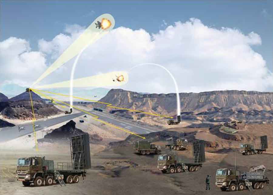

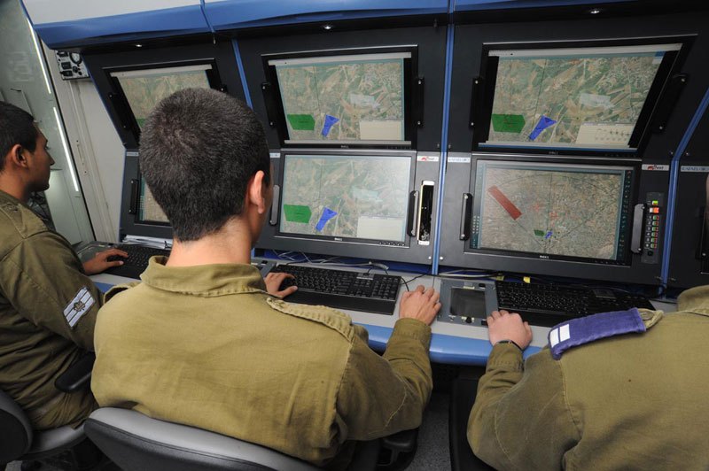

أنطمة القيادة و ادارة المعارك و الذكاء الصناعي MIC4AD
تم اختيار نظام شركة رافائيل
Rafael’s Modular, Integrated C4I Air & Missile Defense System - MIC4AD
يستخدم نفس التكنولوجيا المستخدمة في أنظمة القبة الحديدية
بعض الضباط الانكليز عارضوا تركيب نظام قيادة اسرائيلي و وضع رقبتهم بيد اسرائيل
لكن فعالية التكنولوجيا الاسرائيلية و الذكاء المستخدم جعلتهم يتراجعوا و سحبوا الاعتراض
النظام الاسرائيلي هو دماغ إلكتروني معقد متقدم متكامل
يقوم بريط و تحليل البيانات و المعلومات من أنظمة الاستشعار الخاصة أو المرتبطة بالشبكة العامة
و تقييم الاهداف و يصنفها و وضع خطة الاعتراض
كل هذا يتم بالوقت الحقيقي و بشكل مؤتمت للغاية
النظام يعمل بشكل مستقل أو ضمن شبكة الدفاع الجوي للدولة مما يمنحه قدرات كشف أكبر

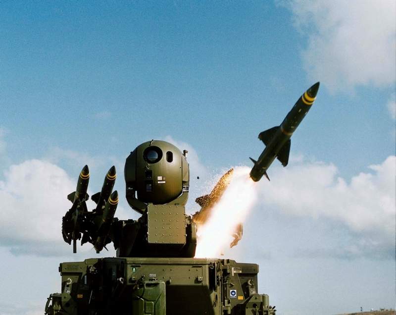

Sky Sabre
سيدخل الخدمة الفعلية في 2020
