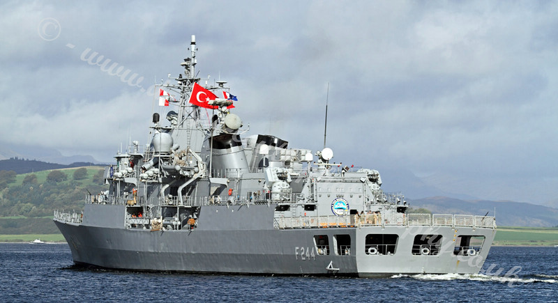

تقوم البحرية التركية بتشغيل أربع فرقاطات متعددة الأغراض من طراز Barbaros. تم بناء سفينتين حربيتين من قبل حوض بناء السفن Blohm + Voss في هامبورغ ، بألمانيا ، أما البرجان المتبقيان فقد تم بناؤه من قبل حوض السفن البحرية Golcuk في تركيا مع المعرفة التكنولوجية الألمانية.
تم وضع العارضة لأول سفينة في الصف ، TCG Barbaros (F-244) ، في أبريل 1992. تم إطلاق السفينة في سبتمبر 1993 ودخلت الخدمة في مارس 1995.
تم وضع TCG Orucreis (F-245) في يوليو 1992 ، وبدأت في يوليو 1994 ودخلت الخدمة في مايو 1996. تم وضع TCG Salihreis (F-246) في مارس 1995 ، بدأت في سبتمبر 1997 ودخلت الخدمة في ديسمبر 1998.

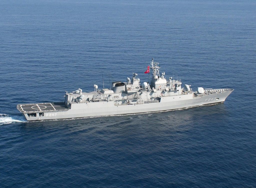

وضعت تركيا آخر سفينة في فئة بارباروس ، TCG Kemalreis (F-247) ، في ديسمبر 1996 وبدأت في يوليو 1998. ودخلت الخدمة في يونيو 2000.
تتميز الفرقاطات من طراز Barbaros بحرب مضادة للسطح (ASuW) والحرب المضادة للغواصات (ASW) وقدرات الحرب المضادة للطائرات (AAW).
