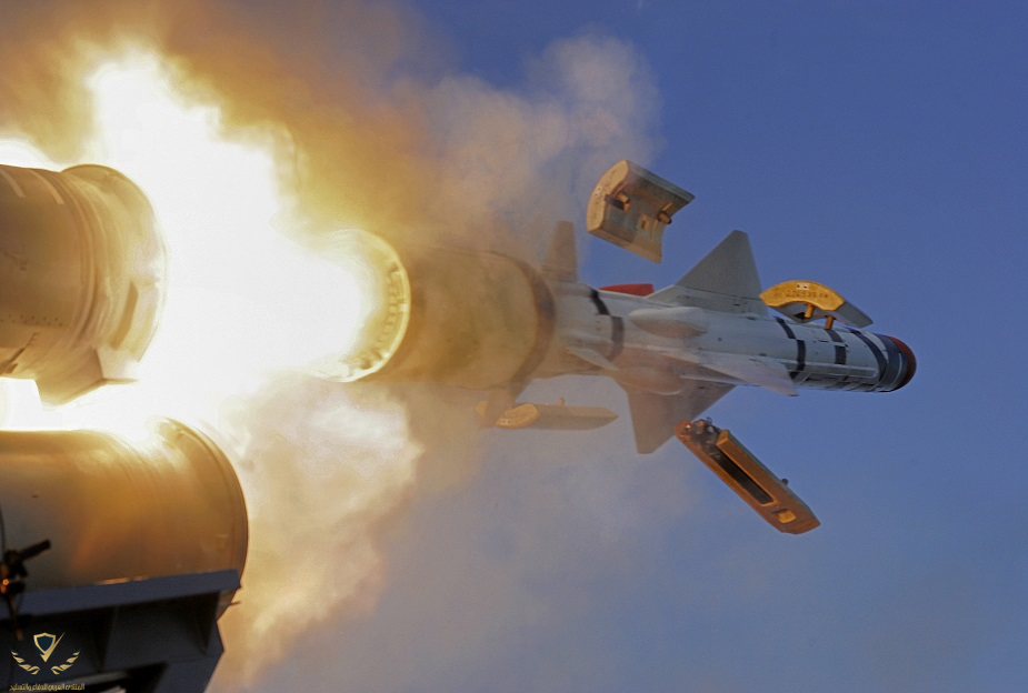

البحرية الفرنسية ستحصل قريبا على تطوير لصاروخهم المضاد لسفن اكزوسيت سيحمل التعيين Exocet MM40 Block 3C .
و حسب المعلومات التي حصل عليها موقع NavyRecgonition نقلا عن مصادر في البحرية الفرنسية ، النسخة المحسنة ستحمل باحث IIR متطور يشابه ما هو موجود على NSM النرويجي و LRASM الامريكي قادر على تعرف على سفينة ضمن مجموعة كبيرة من السفن و ضربها في منطقة محددة .
ستحصل البحرية الفرنسية على 15صاروخ بين الفترة 2019-2020 و ستطور كل مخزونها القديم

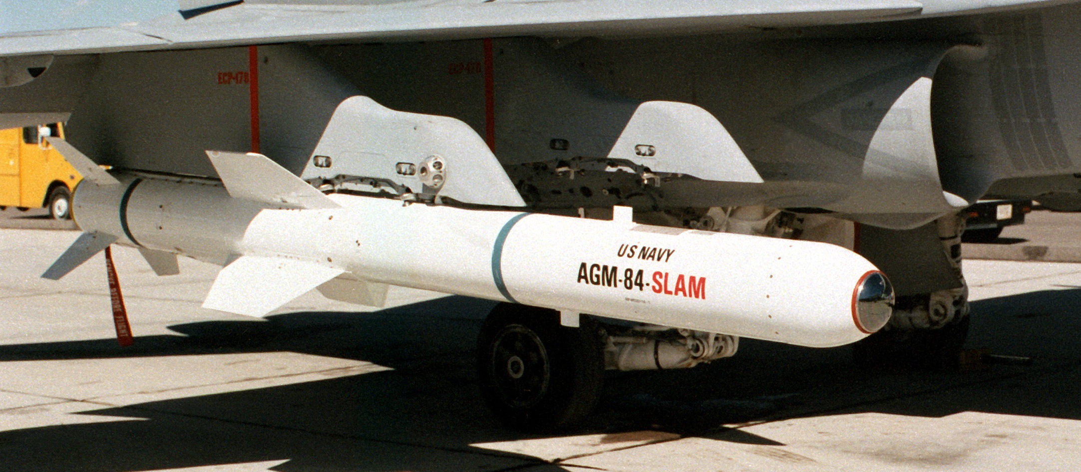

ميزة الباحث IIR انه لن يصدر اى انبعاثات راديوية و سيصل الى هدفه فى صمت و ايضا هو لا يتأثر بالمشاعل الحرارية او الرقاقات المعدنية حيث
يحصل على صورة حرارية للهدف المراد تدميره و حتى تحديد اين يصيبه بالتحديد و امريكا فعلتها مع صاروخ هاربون و تم تركيب الباحث الخاص
بصاروخ مافريك عليه و اصبح اسمه SLAM Harpoon
ثم بعد ذلك تم تطويره و زيادة مداه و تغيير شكل المقدمة و تحديثات اخرى و اصبح
SLAM-ER
لكن الميزة الاهم فى تطوير الباحث الى حرارى تصويرى
Imaging Infra Red هو انه اصبح قادر على الاغلاق على الاهداف الشبحية
ثم بعد ذلك تم تطويره و زيادة مداه و تغيير شكل المقدمة و تحديثات اخرى و اصبح SLAM-ER
لكن الميزة الاهم فى تطوير الباحث الى حرارى تصويرى Imaging Infra Red هو انه اصبح قادر على الاغلاق على الاهداف الشبحية
