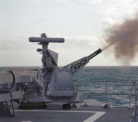

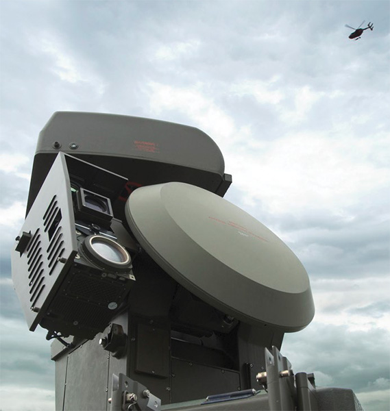

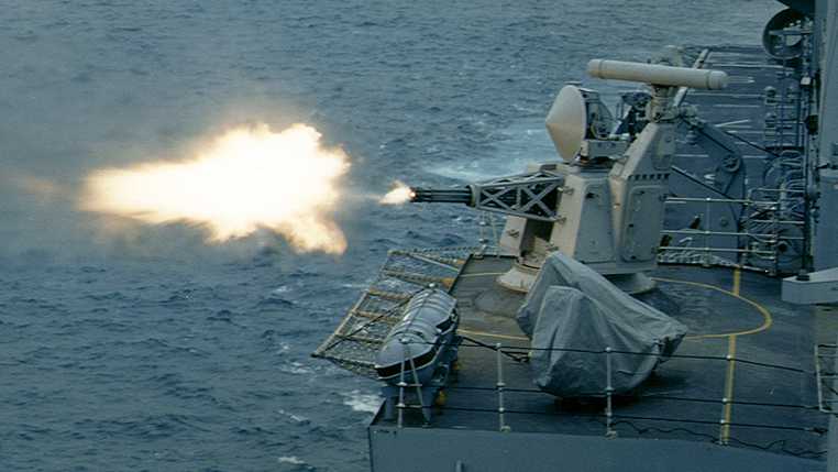

سفن هذه الفئة مزودة بنظام Goal keeper للدفاع الجوي المركزي، مركب في مقدمة السفينة، فوق سطح هبوط الطائرات العمودية مباشرة. يستخدم هذا النظام مدافع من النوع Gatling، من العيار 30 مم، بمعدل نيران 4200 طلقة في الدقيقة، ومدى 1500م. ويستخدم نظام كشف وتتبع للأهداف بالأشعة دون الحمراء، مداه 20 كم. وتوجد أربعة مدافع من النوع Oerlikon، من العيار 20 مم، مركبة على سطح السفينة. ويمكن السفينة حمل 63 طوربيداً في منطقة خاصة للتخزين.

نظام دفاع جوي مركزي:Goal Keepr.
[FONT=Arial,Helvetica]صور النضام[/FONT]
[FONT=Arial,Helvetica]Goalkeeper [/FONT]
نظام قيادة نيران بالأشعة دون الحمراء:IRSCAN.
