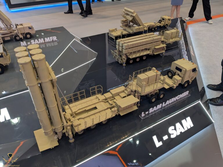

نموذج من أنظمة الدفاع الجوي L-SAM في معرض IDEX 2025.
Hanwha Aerospace and Hanwha Systems unveils the L-SAM system at IDEX 2025 in Abu Dhabi, the UAE (Courtesy of Yonhap)

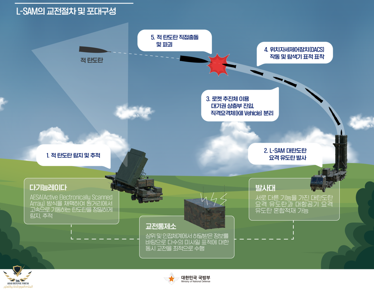

يتكون نظام L-SAM من مركز التحكم في العمليات، ومركز التحكم في الاشتباك، والرادار، وقاذفة، وصاروخ موجه.
مشاهدة المرفق 753742
عندما يتم تلقي معلومات عن صاروخ باليستي أو طائرة من مركز عمليات قيادة الدفاع الجوي الكوري (KAMDOC) أو مركز التحكم المركزي للدفاع الجوي (MCRC)، يحدد مركز التحكم في الاشتباك طريقة الاشتباك المثلى بناءً على هذه المعلومات.
تتمكن الرادارات التي تعتمد على طريقة AESA من اكتشاف وتتبع الصواريخ الباليستية التي تطير بسرعات عالية من مسافة بعيدة بشكل دقيق، وإطلاق الصواريخ الموجهة من منصة الإطلاق، وبدء الاشتباك.
يتوجه الصاروخ الموجه الذي غادر منصة الإطلاق إلى محيط المكان الذي يطير فيه الصاروخ باستخدام نظام التوجيه الملاحي بالقصور الذاتي.
بعد ذلك يتم إزالة الفصل والغطاء الأمامي، ويتم استخدام الباحث التصويري بالأشعة تحت الحمراء لكشف وتتبع مصادر الحرارة الدقيقة والإشارات القادمة من الهدف، ومن ثم يتم ضرب الصاروخ والقضاء عليه.
وعلى وجه الخصوص، تم استخدام نظام الدفع النبضي المزدوج لتعظيم تأثير الضربة المباشرة من خلال تعظيم الطاقة الحركية في لحظة الاعتراض.
