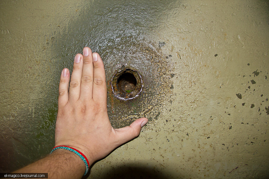

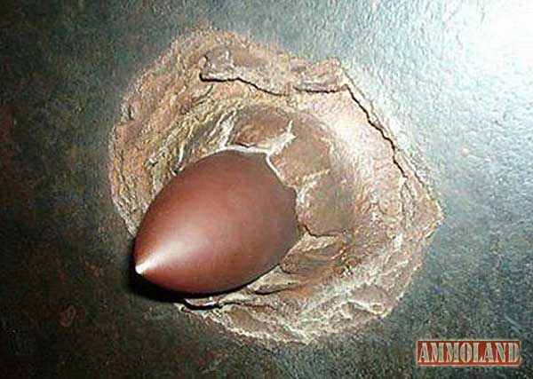

الفكره بسيطه ، تدريع ثانوي ( المحلي الصنع ) سيمتص قوه العصف الناتجه عن انفجار رأس الصاروخ وسيقلل من سرعه اختراق المقذوف في حال اختراقه قبل ان يصل الي الدرع الأساسي للدبابه ( البرج ) مما يعني انه لن يخترق البرج لانه فقد قوته بانفجاره عند الدرع الثانوي ( المحلي الصنع ).
صور توضح فقدان مقذوف لقدرته وسرعته علي اختراق التدريع والنفاذ منه.
