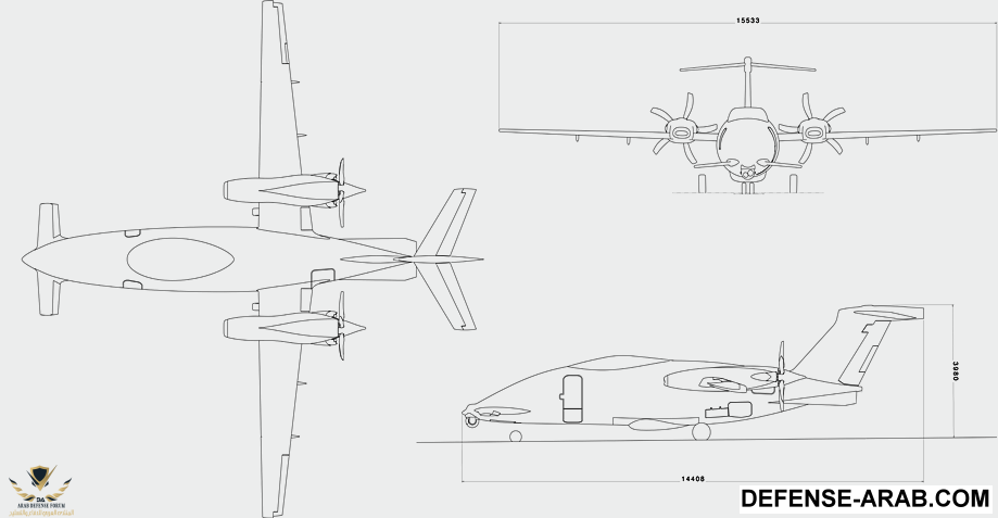

مشاهدة المرفق 103141

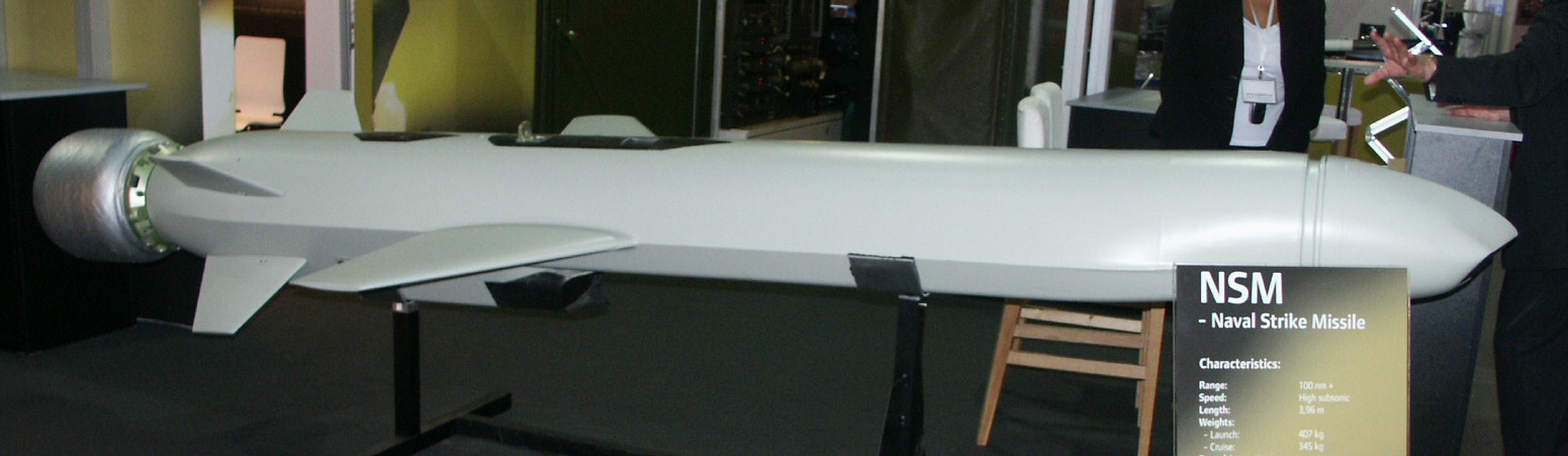

اميل للتفكير باضافة صواريخ مضادة للسفن بعيدة المدى , من الخيارات التي تتناسب كأبعاد ووزن مع حمولة رأس مطرقة ( بعد التكييف لهذا الدور )
احد الخيارات التي اميل للتفكير بها هو الـ NSM النرويجي
مداه يفوق الـ 100 ميل بحري ووزنه 407 كج ..

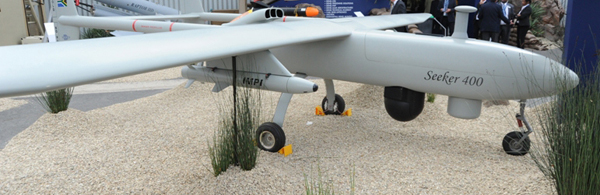

وهنا حول الـSeeker الجنوب افريقية ( يتحدث المقال ان الامارات طلبتها في فترة 2002-2003 اضافة لطلبية حديثة تم توقيعها في دبي للطيران 2017 ولم يحدد المقال اي نوع من الـSeeker مع احتمالية ان تكون الاحدث التي عرضت في المعرض وهي الـ Seeker 400 الاكبر حجما والافضل في المواصفات )
في ايدكس ( المعرض الذي سبق دبي للطيران في نفس السنة ) ,, عرض اشتقاق منها يدعى Sniper
ربما الاهتمام بها ادى للصفقة في دبي للطيران 2017 المذكوره اعلاه , والله اعلم ..
http://www.defenceweb.co.za/index.p...kers-from-denel&catid=35:Aerospace&Itemid=107
التنويع والاطلاع على الخبرات المختلفة ربما يكون السبب وراء التوجه الاماراتي والله اعلم ..

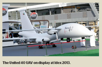

UAE-made UAV appeals
Silvia Radan
Filed on February 18, 2013
ABU DHABI - Meet Yabhon United 40 - Block 5; with its futuristic aero-dynamics, this unmanned aerial vehicle, or UAV, was a major show attraction at Idex 2013.
Developed by Abu Dhabi’s Adcom Systems, largely a UAV manufacturer with worldwide branches, United 40 is being seen for the second time in the UAE, after being recently launched in Dubai.
“It can carry 10 missiles on board, each one having a 60km range and 1,000kph speed,” said Ali Al Dhaheri, general designer and CEO of Adcom Systems. “It can fly over 100 hours without refuelling at a 30,000ft altitude. It is very reliable, has twin engines, six fly control units and over 400 channels of communications.” Designed for strategic missions such as border surveillance, battle damage assessment, intelligence preparation of battlefield, combat assessment and humanitarian aid, United 40 can take off with 2,000kg on board. If desired, it can also have up to 15 people on board.
It is now in serial production, licenced in several countries around the world and used by armies all over the Arabian Gulf, the UAE included.
Another Adcom star at Idex this year is the brand-new Yabhon NSR.
“It actually hunts the Yabhon United 40,” said Al Dhaheri.
“It is the first one in the world to hunt UAVs. It has an advanced auto-tracking system, being capable of image tracking and downloading video to the user, and also capable of automatic engage and destroy operation.”
https://www.khaleejtimes.com/business/local/uae-made-uav-appeals
اقرأ الملوّن بالاحمر :
المقال الذي نشرته الخليج تايمز حول الدرون يونايتد 40 في سنة 2013 ,, يتحدث فيه السيد علي الضاهري , مدير شركة ادكوم للانظمة , ان الطائرة يونايتد 40 في مرحلة الانتاج المتسلسل وتم ترخيصها في عدة دول حول العالم , وهي مستخدمة في جميع جيوش دول الخليج بما في ذلك دولة الامارات العربية المتحدة ..
الآن قل لي ما رأيك فيما قرأت!!

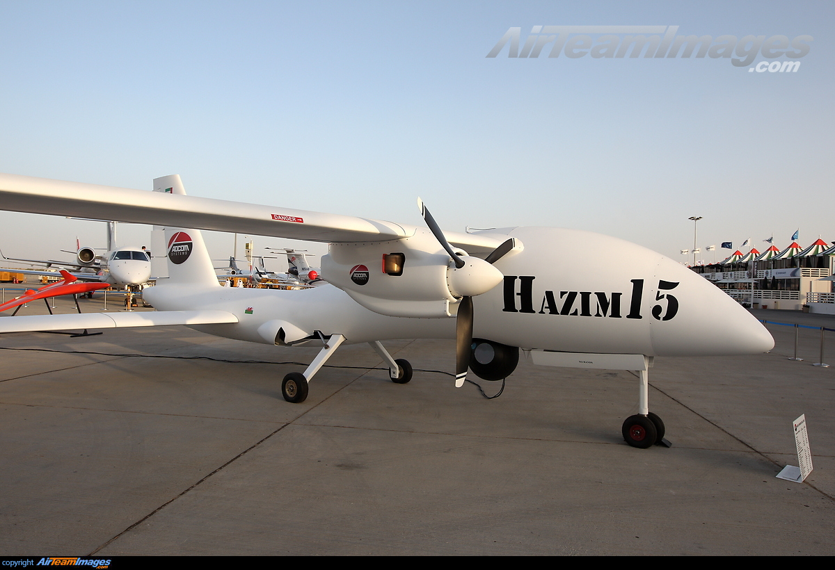

بعض من احدث ماقدمته ادكوم
فلاش 20
حازم 15

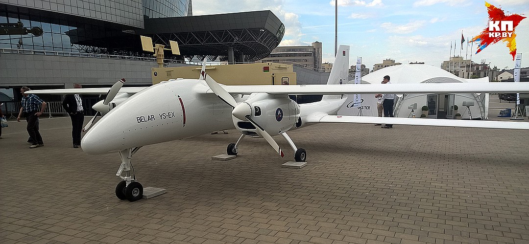

وهنا اشتقاق محسّن ضهر في احد المعارض البيلاروسية يدعى BELAR YS-EX
