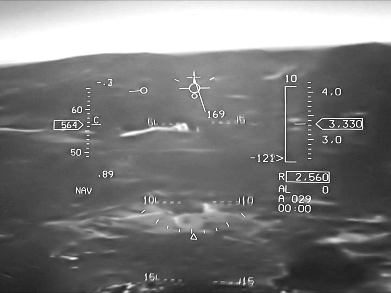

الطيار يخضع لدورة تدريب اساسي لم يتحمل السرعة العالية مع مناورة فائقة 8.3g
فقد الطيار الوعي G-LOC
هوت الطائرة من ارتفاع 5 كم
و دخلت في غوص و انحدار حاد 50 درجة

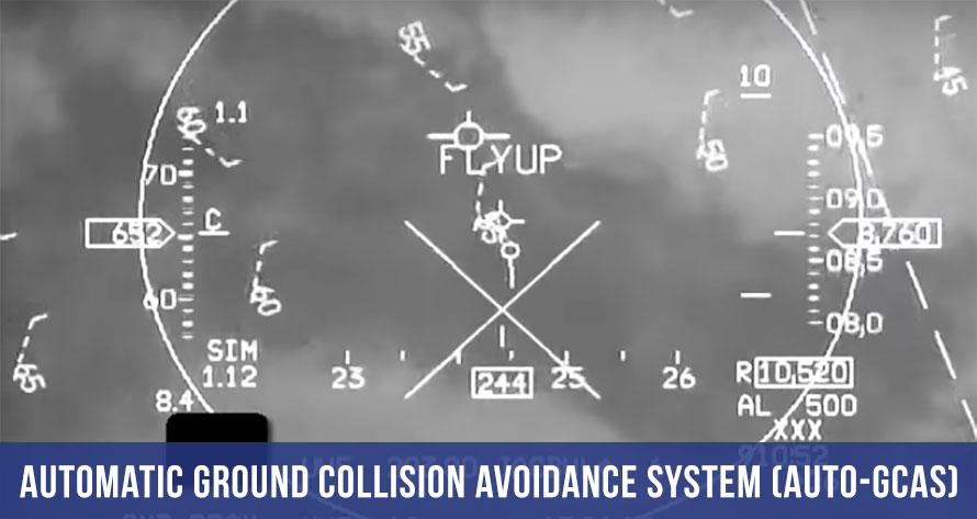

و هنا تدخل نظام منع الارتطام تلقائيا Auto-GCAS
و بدأ عملية السيطرة على الطائرة ضمن سلسلة من الخطوات لإنعاش الطيار
نظام Auto-GCAS حفف السرعة و أعاد للطائرة توازنها و زاد من ارتفاعها
و جعلها في وضع مستوي ثم نفذ النظام مناورة الإنعاش التلقائي
و أمر الطائرة بالقيام بدوران و لفة مفاجئة بمقدار 5 G
حتى إستعادة الطيار للوعي

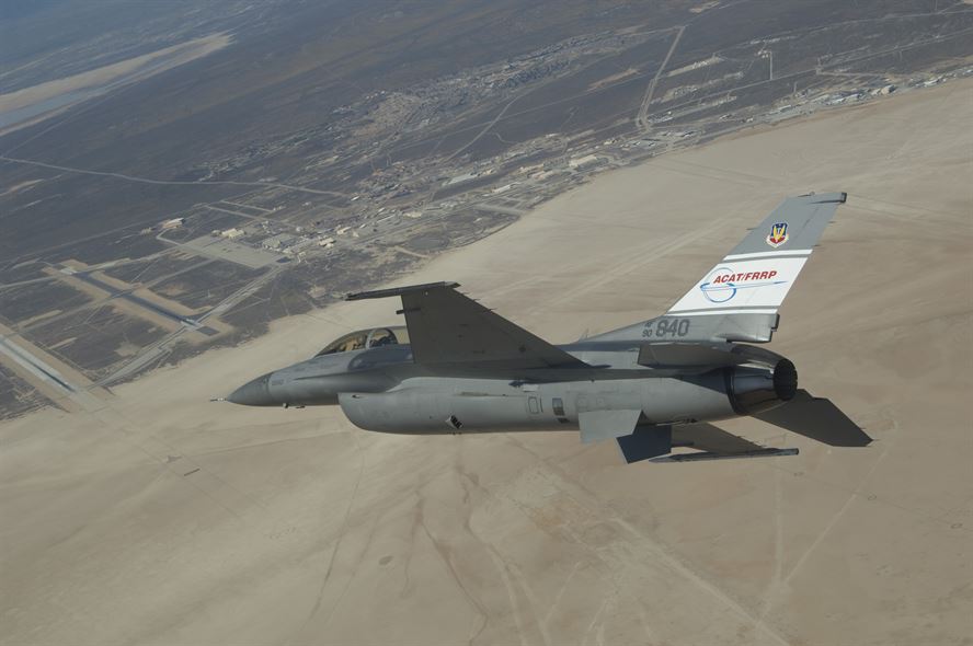

النظام التلقائي لمنع الإرتطام و التصادم Auto-GCAS
نظام أوتوماتيكي لحماية الطائرات من جميع الجوانب
صناعة لوكيهد مارتن بالتعاون مع وكالة ناسا و مختبر أبحاث القوات الجوية
file.php
دخل الخدمة لدى سلاح الجو الأميركي في أواخر 2014

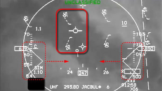

النظام مبرمج ليتدخل تلقائيا و ينفذ مناورات لتجنب الإصطدام بالأرض أو بطائرة أخرى
النظام يتدخل في حالة فقدان الوعي أو عند حصول خطأ من الطيار
خلال اقل من ثانية يقوم النظام بإحتساب السرعة و الارتفاع و مسار الطائرة
و ارتفاع التضاريس و زمن الاصطدام و موقع التصادم
يحلل البيانات
و يصدر مجموعة من الأوامر لمنع التصادم

تحليل اخوتنا الخبراء هل هذا النظام يعمل عند ارتفاعات معينه ام انه يعمل على تحليل المستوى البدني للطيار؟
Auto-GCAS يقوم بتحليل زاوية الانحدار، سرعة الطائرة و الterrainm وبناء على المعطيات يبدأ عملية ال recovery
