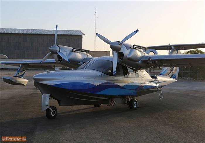

The IRGC received a Russian amphibious aircraft LA-8

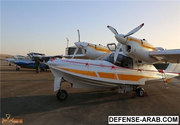

تلقى الحرس الثوري الإيراني طائرات برمائية روسية LA-8
استلمت البحرية الايرانية أربع طائرات برمائية روسية الصنع LA-8
أقيم حفل الاستلام في ميناء بندر عباس

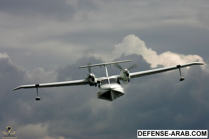

الطائرة AeroVolga LA-8
تستخدم في عمليات المراقبة و الاستطلاع و البحث

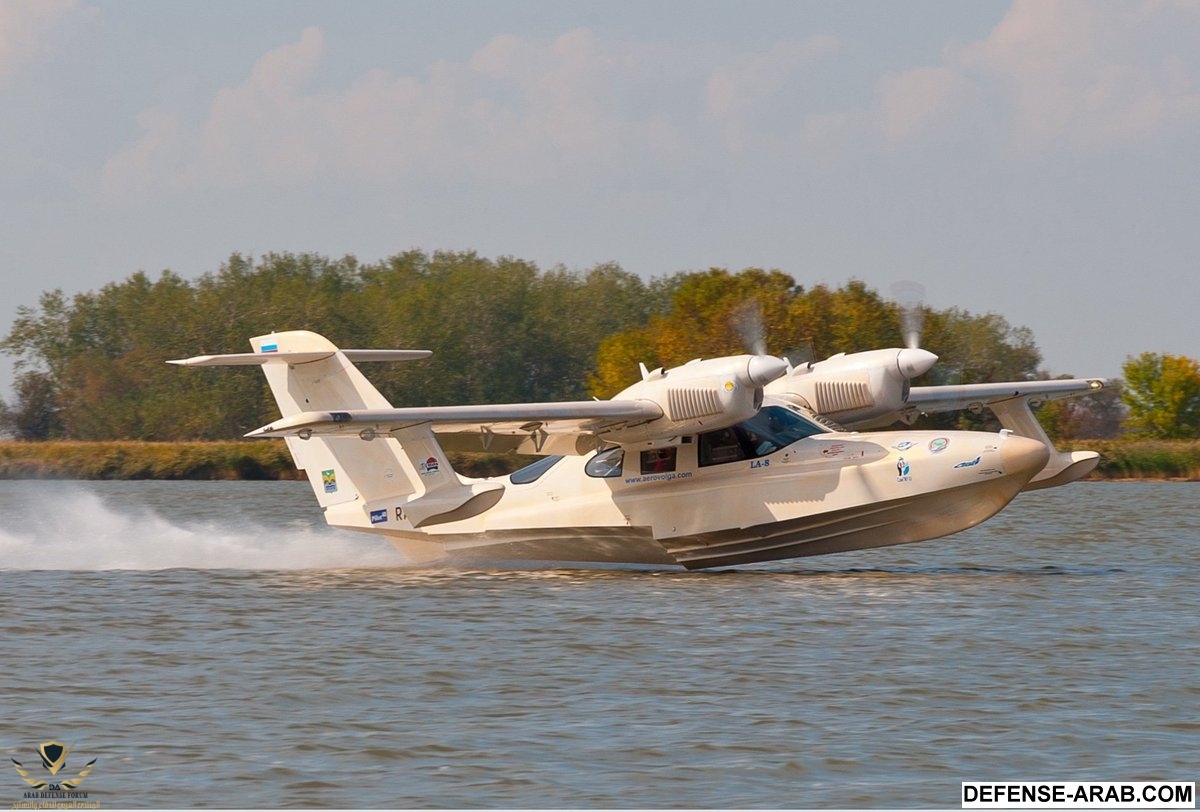

الطائرات البرمائية LA-8 مصممة ومصنعة من المواد الحديثة العالية القوة وتستخدم أنظمة الكترونيات الطيران والمعدات وقطع الغيار والمكونات المتاحة في أي بلد من بلدان العالم . يتم استخدام الخراطيم، والتجهيزات، وخطوط الأنابيب والاكسسوارات والخراطيم المرنة المصنعة وفقا للمعايير الدولية.

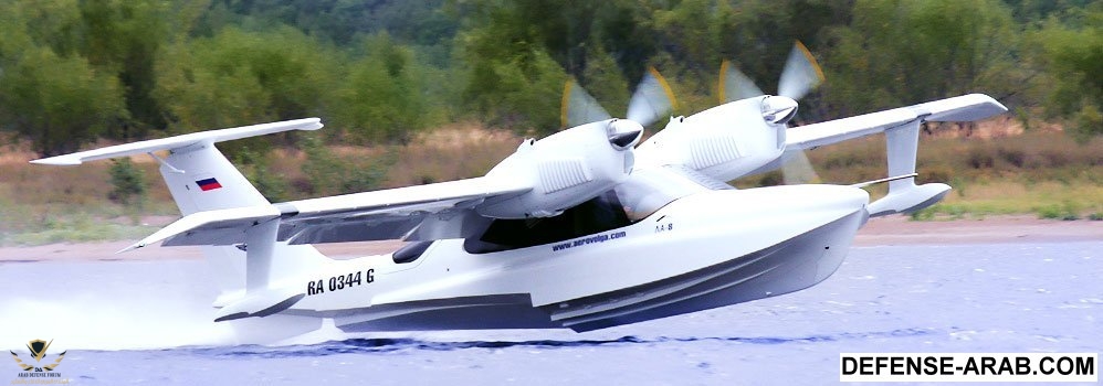

ويمكن تسليم الطائرة إلى العميل إما مع تحكم واحد أو مع التحكم المزدوج.
إجمالي عدد المقاعد - 8 مع اثنين من الطيارين .
تم تصميم النموذج الأساسي للطائرة لعمليات " مباديء الطيران البصري " نهارا / ليلا.
الوزن الخالي للنموذج الأساسي للطائرة LA-8C (مع النفط، السوائل التقنية ومجموعة المعدات القياسية ) هو 1 685 كجم (1 650 كجم لنسخة RS- )، والحد الأقصى للاقلاع للوزن هو 720 2 كجم لجميع الإصدارات.
تم تصميم الطائرة المائية للعمل في جميع خطوط العرض والمناطق المناخية، في المياه العذبة والملحية. وتسمح معدات الهبوط الخاصة بالطائرات بالعمل من المدارج المعبدة وغير المعبدة، بما في ذلك المدرجات الأرضية والأسفلتية والمدرجات المغطاة بالثلوج. قدرة التشغيل البحري تسمح بالانطلاق مع ارتفاع موجة تصل إلى 0،6 متر. الحد الأدنى لطول المدرج هو 400 متر.
ارتفاع المدرج المطلق يصل إلى 1 500 متر لنسخة المكبس و 2 500 متر لنسخة التوربيني.

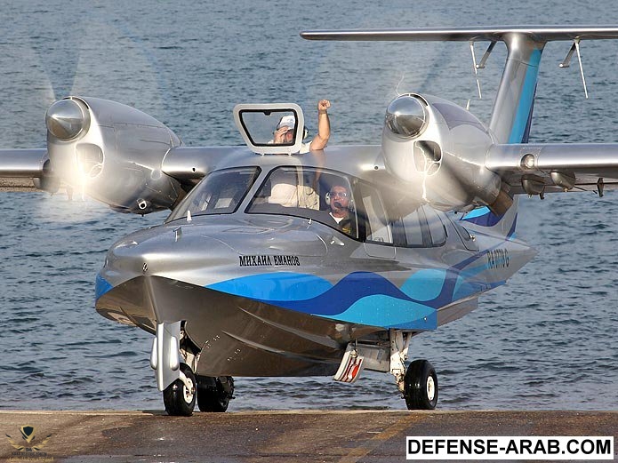

ويمكن تجهيز الطائرة مع الكترونيات الطيران وغيرها من أنظمة لعمليات الطيران , قواعد الطيران الآلي(IFR)
وقد تحسنت أنظمة التدفئة عن طريق الهواء الساخن من سخانات نظام العادم، والتهوية من سطح الطائرة وكابينة الركاب.
أقصى مدى من طائرات نسخة RS- هو 4 000 كم. مدى طائرات في نسخة C- مع حمولة من 630 كجم مع خزانات إضافية على الأجنحة هو 1 400 كم.
الحد الأقصى للتحميل المفيد
في الإصدار القياسي: "C" - 1 035 كجم
في نسخة RS- - 070 1 كجم
يمكن تخصيص البضائع في مقصورة الأنف وفي مقصورة الركاب.

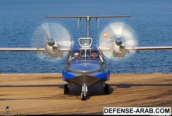

في نسخة المكبس، أقصى سرعة 270 كم / ساعة (145 عقدة) على ارتفاع 2 000 م . وتبلغ سرعة الرحلة مع الحمولة الكاملة والوقود الكامل 220 كم / ساعة (120 عقدة) على ارتفاع 2 000 متر بمحرك بنسبة 65٪. أقصى مدة الرحلة بسرعة 180 كم / ساعة (100 عقدة) تصل إلى 20 ساعة ل نسخة RS- وتبلغ السرعة القصوى المقدرة للرحلات البحرية 300 كم / ساعة على ارتفاع 000 4 متر من أجل النسخة التوربينية.
سقف الطيران : 4 500 متر للنسخة المكبس و 6 000 متر للنسخة التوربينية.
النسخة الأساسية (C- نسخة) اثنين من محركات المكبس LOM PRAHA M337C-AV بقوة 235 حصان. وقد تم تجهيز المحركات مع نظام الشاحن و حقن الوقود في التوقيت المضبوط . الوقت بين الصيانة المجدولة للمحركات : 100 ساعة،وقت استبدال زيت المحرك : 200 ساعة.
محركات المكبس Lycoming O-540 او TIO-540.(235-310 HP) أو محركات التوربينية TP-100 (250 HP) أو ( АI-450 (300 HP).

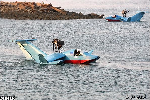

وش صار على مشروع القوارب الطائرة ؟
