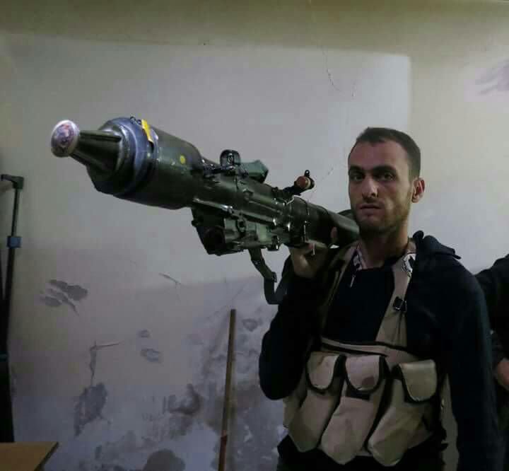

مصدر تغدية كهربائي خارجي وهو احدى الحلول التي تم ابتكارها في سوريا لتغلب على مشكل البطارية الحرارية الخاصة بالصواريخ المضادة لطائرات المحمولة على الكتف والتي لا توفر سوى وقت وجيز جدا بعد تشغيلها لتتبع الهدف والاطباق عليه ثم الاطلاق .
البطاريات في العادة لا تتبث على انبوب الصاروخ الا بعد رؤية الهدف والتأكد منه والاستعداد لاستهدافه او احيانا يتم تثبيتها ولا يتم تشغيلها الا بعد الاستعداد المطلق للاطلاق .
بعد تشغيل البطاريا تعطي لرامي وقت اقصاه 45 تانية للاطباق على الهدف والاطلاق عليه وبعدها تكون غير صالحة للاستعمال مرة اخرى ......مهمة البطارية هي تغدية الراس الباحث لصاروخ بالطاقة بالاضافة الى اجزاء اخرى .....
كنت شرحت فيما مضى ان الية الاطلاق لصواريخ ستريلا مثلا تكون بنصف ضغطة على زناد الاطلاق بعد تشغيل البطارية مما يفعل الرأس الباحث لصاروخ ويضيىء مصباح احمرا في منضار الرؤية الخاص بالقادف مرفوقا بصوت هزيز معين وبعد ان يطبق الراس الباحث لصاروخ على الهدف يصبح الضوء في المنضار اخضرا وبالتالي يضغط الرامي كليا على الزناد لتشغيل الصاروخ واطلاقه نحو الهدف .......
هذه العملية تتطلب وقتا وال 45 تانية غير كافية وبالتالي قام السوريون باختراع حل بديل باستعمل مصدر تغدية خارجي يوفر امكانية تتبع اكبر بتشغيل الراس الباحث لصاروخ من اجل تتبع الاهداف لمدة تتجاوز 30 الى 40 دقيقة مما يوفر امكانية اصابة اكبر وهذا يعني ان بامكان الرامي تتبع الهدف عن طريق الراس الباحث عوض العين المجردة والاطباق عليه باريحية اكبر .....
وعليه هذا الذي
نراه في الفيدو هوو صاروخ مزود ببطارية معدلة مربوطة بمصدر تغدية كهربائي خارجي مثل ما في الصورة اسفله

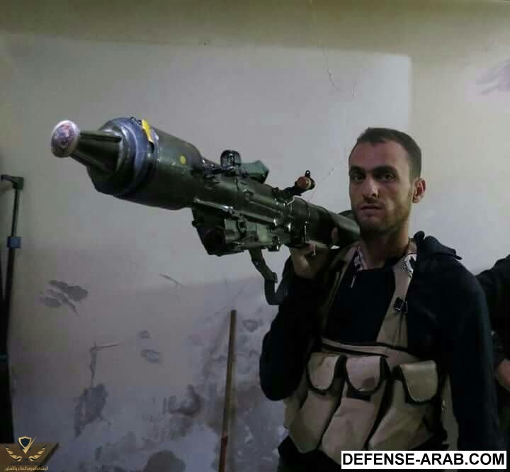

وعليه هذا
الذي

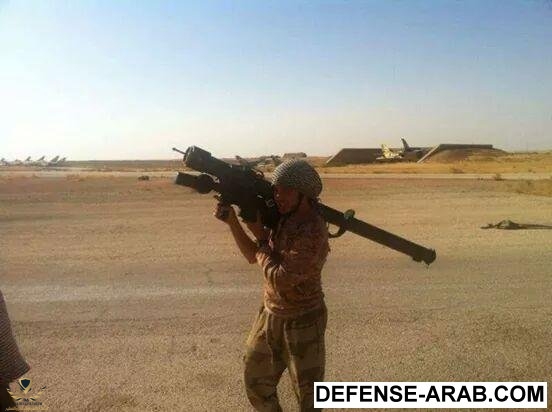

A single example was first in August 2014 in the hands of a fighter of the Islamic State at Ksesh (which was captured from Jaish al-Islam in the summer of 2014), but further research has an entire batch of at least 18 launchers and their associated systems was captured by the Free Syrian Army and Kateeba al-Kawthar (originally an al-Qaeda-linked group) at Brigade 80 in Aleppo in February 2013. While no aircraft or helicopters are explicitely known to have been shot down by these missiles, their continued presence on the battlefield, most recently in the heavily embattled Lattakia Governorate suggests they are still functional.
North Korean HT-16PGJ MANPADS with cap removed at Ksesh airbase, August 2014.

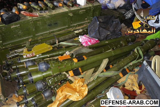

Stash of North Korean HT-16PGJ MANPADS captured in Aleppo, February 2013.
