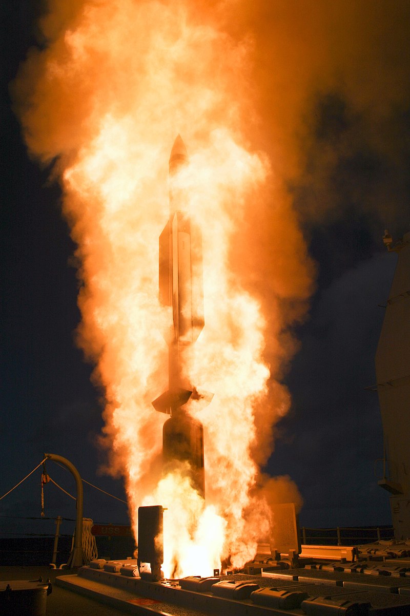

RIM-161 Standard Missile 3
Exoatmospheric
يعترض الصواريخ البالستية القصيرة و المتوسطة المدى و الأقمار الصناعية
داخل و خارج الغلاف الجوي
رأس حربي حركي
المدى 2500 كم
السرعة 10 ماخ الاصدار الحديث Block IIA تصل سرعته الى 15 ماخ

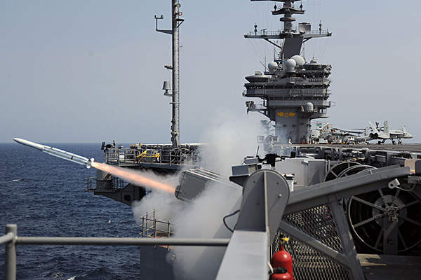

صواريخ الدفاع الجوي الخاصة بنظام ايجيس
SM-2
SM-6
Sea Sparrow
ESSM

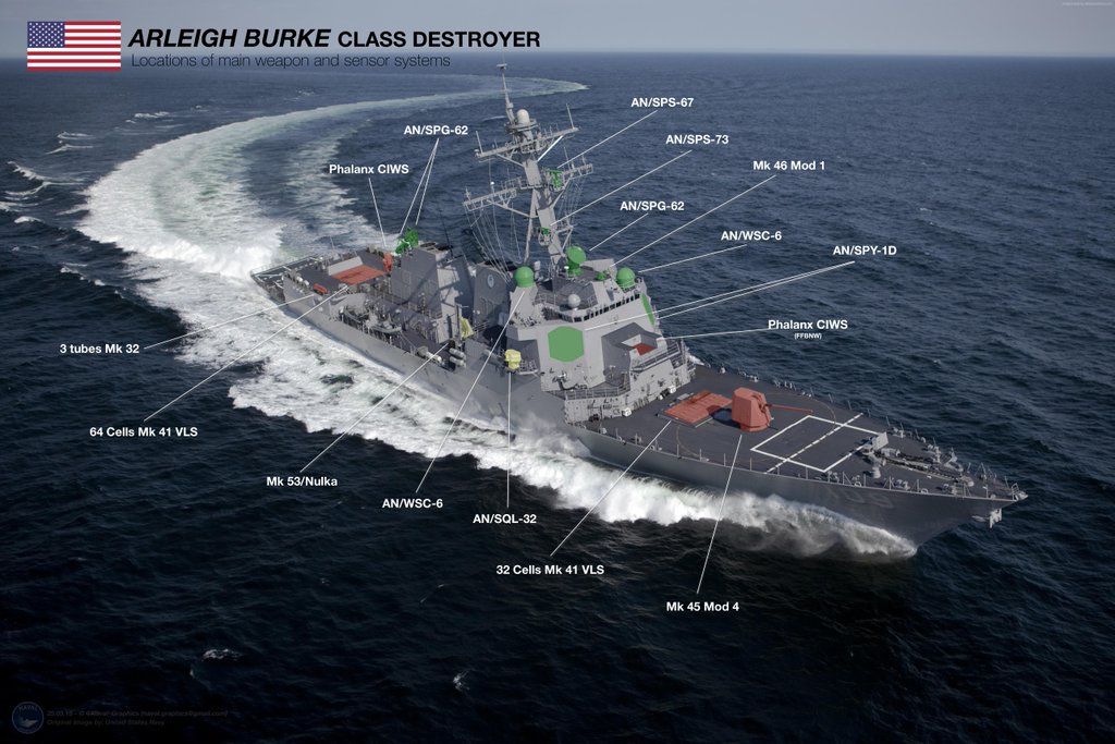

نظام ايجيس الدفاعي مرتبط بمدفعية عالية السرعة و قاذفات هاربون
و منظومة حرب الكترونية و سونارات

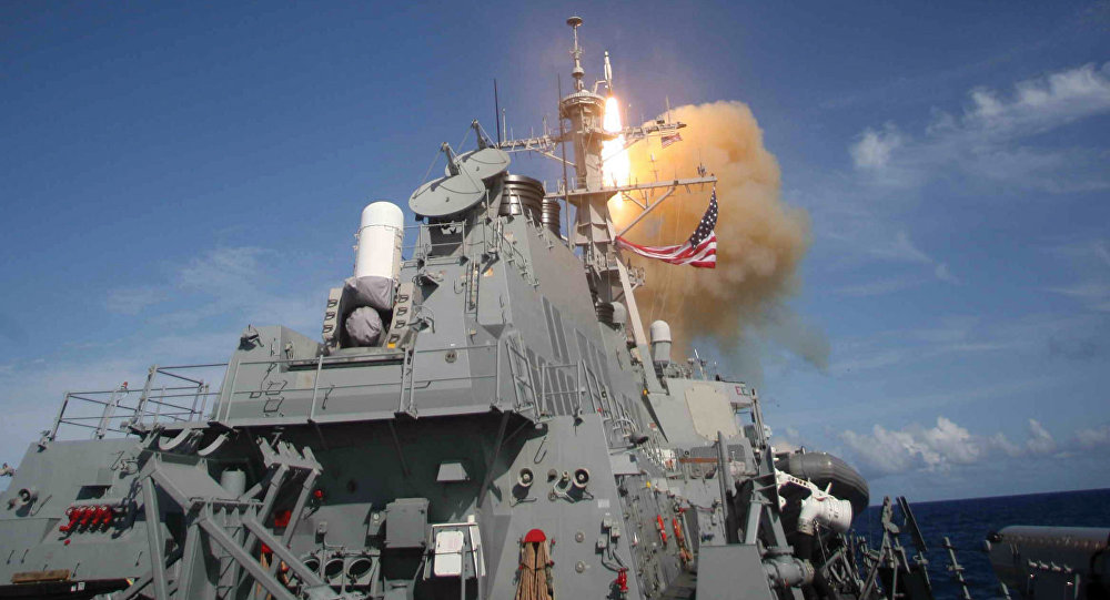

حقق نظام ايجيس 3800 عملية إطلاق ناجحة
