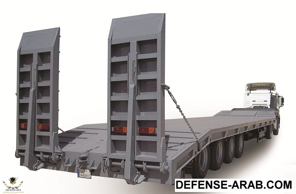

الشاحنات لا تطلق السكود فهو يستخدم منصات خاصة هى تستخدم لنقله فقط وضربها سيكون له اضرار اكبر من الفوائد بكثير
ومن يقطر المنصة
في بداية العاصفة ظهرت صورة للحوثيين وهم يقومون بنقل صاروخ سكود على شاحنة مشابهة لهذه تقريباً
مشاهدة المرفق 96744
ضرب جميع شاحنات النقل الثقيل المتحركة اُسلوب مفيد لوقف إطلاق الصواريخ
التحالف لم يستخدم هذا الأسلوب لمراعاته لحركة نقل المواد الغذائيه وغيرها بين المدن و القرى اليمنية
لو تم استخدامه لن يستطيع الحوثي إطلاق صاروخ واحد

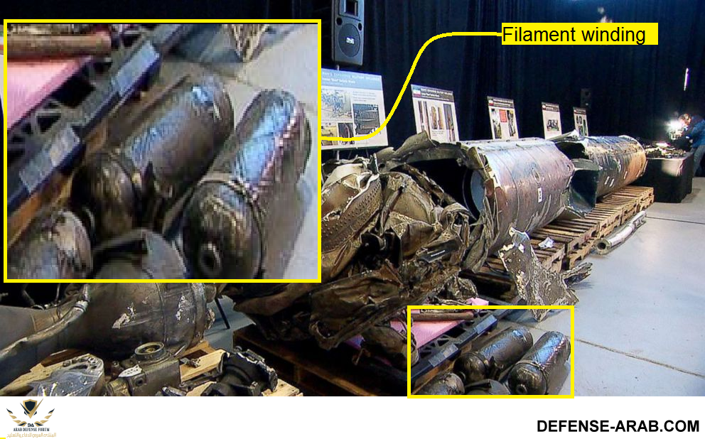

أسفل على اليمين في الصورة التي في المشاركة أعلاه ، يُلاحظ وجود pressure vessel (حاوية ضغط) تم تصنيعها بطريقة مشابهة لبعض عمليات التصنيع باستخدام الكمبوزيت تُسمى Filament winding.
من الضروري عمل هذه الطريقة لتعمل على أنها ممتص للصدمات (
shock absorber) وذلك لتحمي السائل أو الغاز الموجود بداخلها من أثر الصدمات والاهتزازات العنيفة أثناء طيران الصاروخ.
طريقة بدائية وبسيطة جداً لا تحتاج حتى تدخل بشري، تتم بماكنة بمثل حجم ماكنة الخياطة (في السوق مكائن أحدث):
بالمناسبة ايران لاتملك حلول متطورة للكمبوزيت، لذلك يستخدمون كاربون - كاربون فقط (الجود من الموجود).

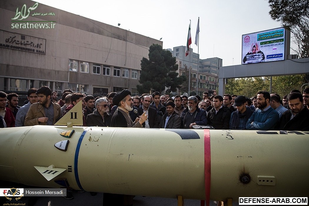

ليس صاروخ قيام الذي لا يكتشفه الرادار،
الإيرانيين يقولون صاروخ ذو الفقار هو صاروخ شبحي لا يكتشفه الرادار،
ويقولون أن بدن صاروخ ذو الفقار مصنوع من المعدن ومعزز بالألياف، يقولون بنية الصاروخ ملفوف بخيوط الألياف،
مؤخراً قبل أيام قليلة عرضوا صاروخ ذو الفقار ضمن عروض في جامعة "أمير كبير" في إيران،
هذه صورة لصاروخ ذو الفقار في معرض جامعة أمير كبير
اعمل زووم للصورة ودقق في "جلد" الصاروخ ستلاحظ هيكل الصاروخ من خيوط الألياف.
مشاهدة المرفق 96807
جامعة وعرض وضجة، وآخرها وضع الكمبوزيت على الصاروخ بطريقة خاطئة. :اخ:
فعلاً يسمعون بالكمبوزيت لكن ما يعرفون يستخدمونه!
ما قام به الايرانيين أشبه بوضع زيت الجيربوكس في مكينة السيارة وتركوا الجيربوكس من دون زيت..
في الصوره ما تسمينه " جلد الصاروخ " يلاحظ فيه اتجاه لف الكمبوزيت في اتجاه واحد (خط واحد فقط) اما لتحت او لفوق، وهذا يدل على ان العمل اقتصر فقط على محورين ، محور دوران ومحور placement للكمبوزيت .
بينما الشغل السليم ، يجب أن يكون وضع الكمبوزيت بخطوط طولية وعرضية، بحيث تعمل ما يسمى بال helix تتقاطع فيه المادة مع بعضها من اتجاهات متعددة، وهو شكل يشبه هذا (اعتذر الرسم على عجلة):
بحيث يكون انت شملت 4 محاور ، محور دوران ، و3 محاور هي المرسومة في الصورة فوق المحور الاسود والاحمر والاخضر .
ما قام به الايرانيين هو الخط الأسود فقط !
من خبرة ايران الرديئة في هذا المجال يتضح انهم لم يصنعوا كمبوزيت وليس لهم خبرة فيه، لذلك ما تستخدمه ايران هو بلاستيك ABS و آلاتهم قديمة ومتوفرة حتى للطلاب في الجامعات يستطيعون العمل عليها.
العبرة بنوعية الكمبوزيت وطريقة معالجته، مواد الكمبوزيت مئات الانواع ولكن تفرق عن بعض في الخواص من ناحية تحمل الحرارة - خفة الوزن - الصلابة - مقاومة التشوه ... الخ
وكله شغل ابحاث وطحن في المعامل حتى تخرج بمواد جديدة الموضوع ليس سهل .
ولكن عند الايرانيين بلاستيك ABS حق صناعة ال pipes تبع الغاز والنفط يمكن استخدامه للصواريخ.:D
مشاهدة المرفق 96861
كمثال هذه آلة متوفرة في السوق اي شخص يقدر يشتري مثلها وياخذ الجي كود ويشتغل :

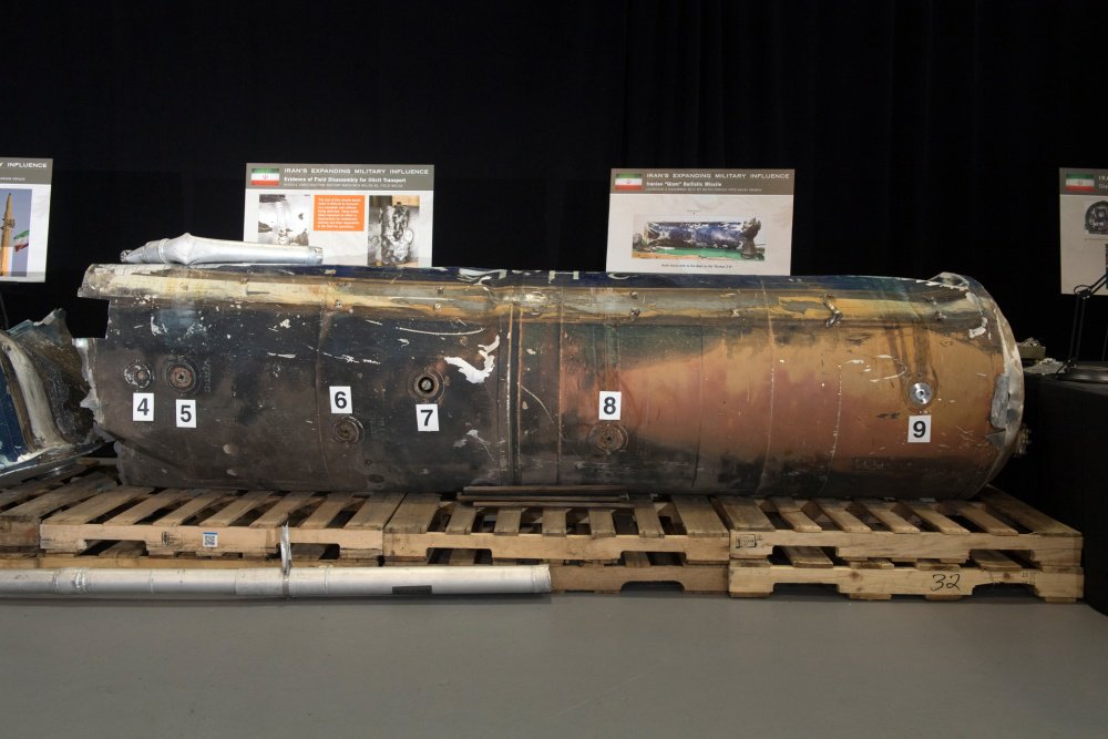

أحد خبراء الدفاع الصاروخي، يعمل في International Institute for Strategic Studies اختصاراً ل IISS .
قال كلام مهم (اعتقد انه عاين الصاروخ) . وهو ان الصاروخ مصنوع من احد انواع سبائك الالمونيوم !
لذلك اعتقد انه قطع هذه المسافة بسهولة لخفة الوزن.
طير حر @طير حر ركز على الملون بالأحمر
Michael Elleman‏ @EllemanIISS
Evidence is compelling. Some components are of Iranian origin, unique arrangement of fueling/venting ports on missile body, and most importantly, the airframe/tanks are made of an aluminum alloy. Scud-B and -C missiles made of stainless steel. This is an Iranian Qiam missile.

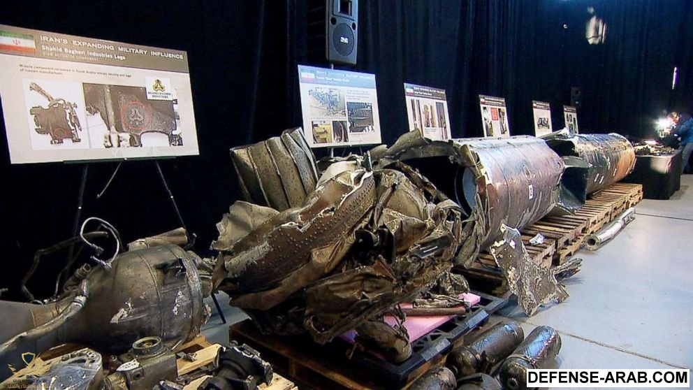

من الطرائف المضحكة وحتى أثبت لكم ان الايرانيين لا يعرفون ما يقومون به، شاهدوا الفيديو القصير هذا.
من بين القطع كاميرا، تم تفكيكها من قبل خبراء امريكيين والدخول الى ذاكرة التخزين وجدوا بداخل الكاميرا صور للمصنع والخبراء الايرانيين الذين داخل المصنع ههههههه :يبكي: شكلهم كانوا ياخذون سلفي:
من بين القطع كاميرا، تم تفكيكها من قبل خبراء امريكيين والدخول الى ذاكرة التخزين وجدوا بداخل الكاميرا صور للمصنع والخبراء الايرانيين الذين داخل المصنع ههههههه :يبكي::
الفيديو وضحلي شي كنت أدور له
شي مضحك ولا يخطر على البال
كنت أشك في عدد دبات الوقود والغاز
الفيديو وضح لي انها ٤ دبات
وهذا يعني عدم قدرت الة الانتاج على الصناعة بطول اكثر من
1000mm
وبنفس القطر
مع انها من أرخص وابسط الاَلات
حتى لو لم تكن لديهم الة ذات ابعاد اكبر يمكنهم بكل سهوله بس ماعندك احد
