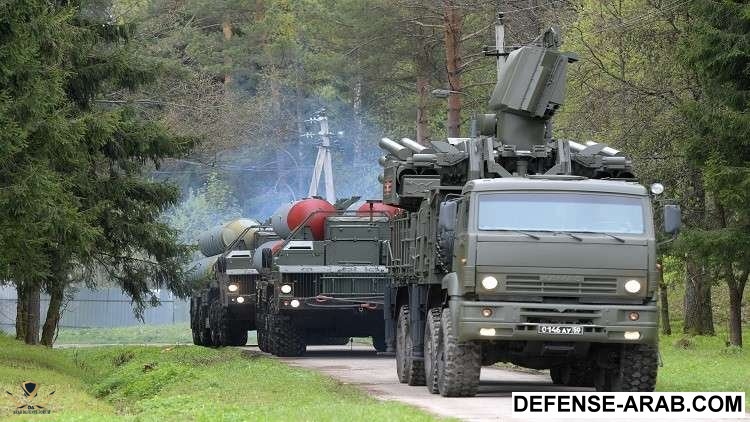

"بانتسير"، مخصصة لحماية المنشآت المدنية والعسكرية والدفاع عن بطاريات الصواريخ المضادة للأهداف متوسطة وبعيدة المدى كمنظومات "إس-300" و"إس-400".
وتقدر "بانتسير" على إسقاط جميع الأهداف المعادية كالمقاتلات والمروحيات والطائرات عالية السرعة بلا طيار، وصواريخ "كروز"، كما تستطيع تدمير الأهداف البرية والبحرية ذات الدرع الخفيف، وذلك في محيط 20 كم عنها وعلى ارتفاع يصل إلى 15 كم عن الموقع الصديق المحمي بها.
مما يميز "بانتسير" كذلك، قدرتها أثناء مرافقتها القوات البرية الصديقة في زحفها على رصد الأهداف الجوية، وضربها ومتابعة 20 هدفا معاديا في آن واحد وإصابة الأهداف الـ4 الأقرب، وهي الأخطر على القوات الصديقة، حيث تنطلق صواريخها لتبلغ سرعة تصل إلى 1300 متر في الثانية.
بين ميزاتها كذلك، أنه يمكن نصبها كبطاريات ثابتة، أو تركيبها على العربات المدولبة أو المجنزرة حسب تضاريس المنطقة المنوي استخدامها فيها، ورغبة الزبون.

هل تسبب الفجوة بين 3كم حد إرتفاع أقصى للمدفع و ال 5كم حد أدني للنظام الصاروخي كنظم إشتباك مشكلة للبانتسير؟
الارقام غير صحيحة كوحدات ..هي 5 متر الى 15 كم ...لهذا لا يوجد فعليا فجوة
لا الصواريخ تتعامل مع تقريبا 5 امتار واعتقد ان فية مشكلة او خطاء في كتابة الرقم من الكاتب
بالنسبة للمدى الاقل من مدى الصواريخ في السلاح الثاني مع البانتسير هو الرشاش المرفق 30 ملي راح يحصد الاهداف بالراحة
كلما ايتعدت صادتك الصواريخ كلما اقتربت اعدمتك الرشاش المرفق 30 مل
