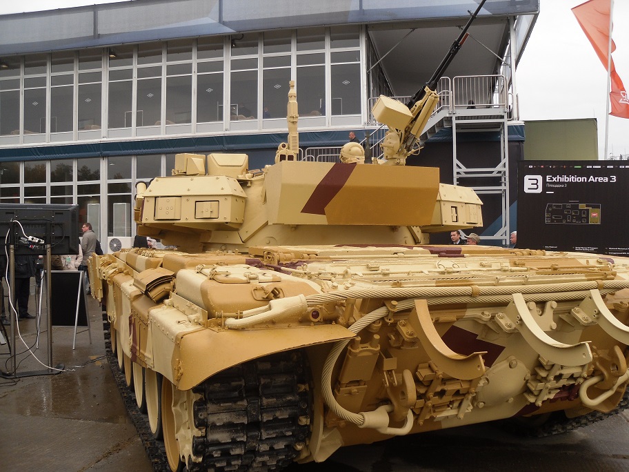

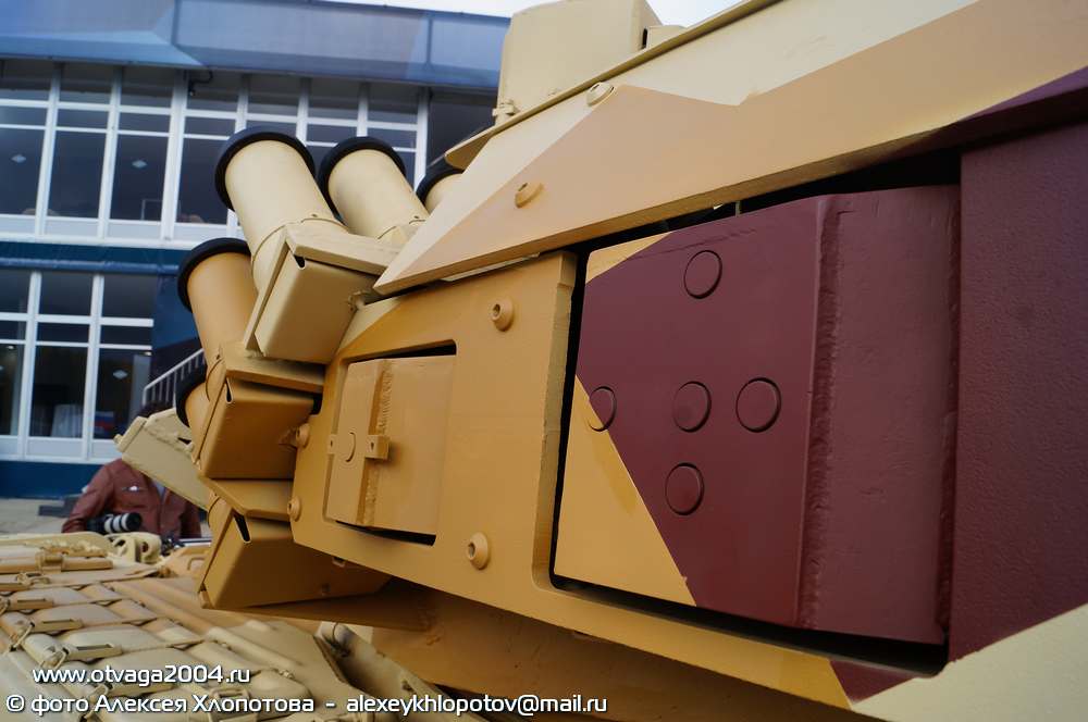

نظــــــــــــــام الحمايـــــــــــة النشـــــــــط الجديـــــد Arena-3
نسخة متقدمة من نظام الحماية النشيط Arena-E طورت من قبل مكتب التصميم الهندسي KBM في كولومنا Kolomna وعرضت أولاً على برج T-72B وذلك ضمن برنامج تطوير الدبابة. المنظومة الجديدة التي حملت التعيين Arena-3 تعمل بنمط آلي وتوفر تغطية حتى 360 درجة في أربعة اتجاهات ربعية من خلال أربعة وحدات موزعة على كل من جانبي البرج، والتي اثنان منها عبارة عن مجسات sensors والأخرى هي عبارة عن مستجيبات رادارية effectors (زاوية تقاطع محدودة ، تؤمن إلى حد ما جانبي الدبابة ومنطقة المؤخرة). هي قادرة حسب رأي مصمميها على اعتراض هدفين من اتجاهين مختلفين خلال 0.3 ثانية. النظام فعال في مواجهة أهدافه على ارتفاع +20 درجات و-6 درجات. هو مصمم لاعتراض الصواريخ والقذائف على مسافة 50 متر من الدبابة المحمية. ترتيب النظام في نسخته السابقه والذي قدم في معرض Expo 2002 تضمن مستجيبات متعددة ورادار بهيئة بارزة ومرتفعة، الأمر الذي لم يكن مقبولاً بين أفراد طاقم الدبابة، خصوصاً مع سهولة تعرضه للشظايا والمقذوفات صغيرة العيار. النظام الجديد فعال في مواجهة الأهداف مع سرعات من 70-1000 م/ث ، وهو بذلك يغطي شريحة كبيرة من الأنظمة المضادة للدروع، بما في ذلك مقذوفات RPG والصواريخ المضادة للدبابات ومقذوفات المدافع ذات الشحنات شديدة الانفجار المضادة للدبابات HEAT. الوزن الكلي للنظام جرى تخفيضه لأكثر من النصف مقارنة بسابقه، كما أن ذخيرة الحماية جرى تقليل عددها.

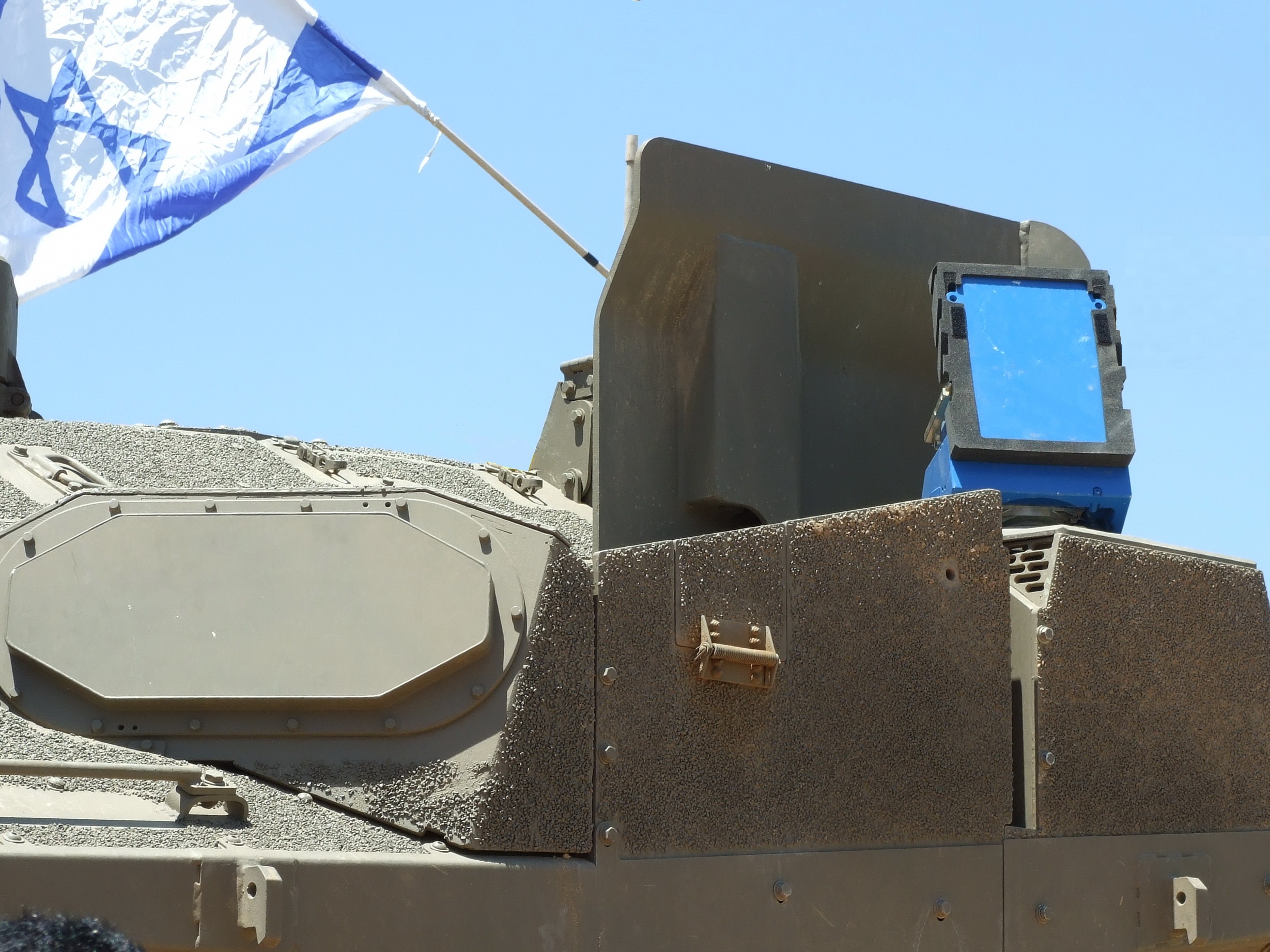

Arena-3 مصمم لاعتراض الصواريخ والقذائف على مسافة 50 متر من الدبابة المحمية
تـروفـي الاسرائيلي مصمم لاعتراض الصواريخ والقذائف على مسافة 30 متر من الدبابة المحمية
تروفي القديم موديل 2010 و بيعترض الصواريخ على مسافة 30 م
ارينا المتقدم موديل 2017 بيعترض الصواريخ على مسافة 50 م
20 م فرق رقم كبير و خاصة اذا كنت في معركة ضمن المدن

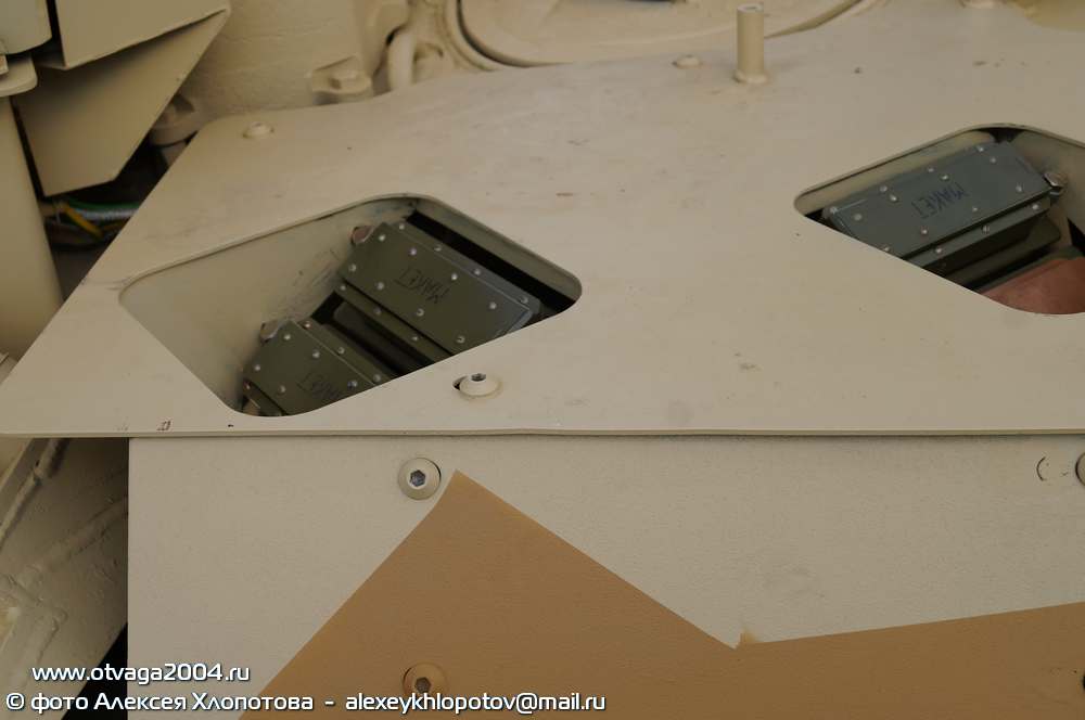

بالنسبة للتروفي، النظام يتولى كشف التهديدات المعادية detecting targets من مسافة 50 م تقريباً عن العربة المستهدفة، ثم بعد ذلك تأتي مرحلة الإطباق على المقذوف واعتراضه وتدميره من مسافة تتراوح ما بين 10 و30 م.. أما بالنسبة للأرينا في نسخته الأولى، فهو يمتلك نفس مدى الكشف المحدد بمدى 50 م، لكن مدى منطقة القتل مخفض لنحو 8-10 م عن العربة.. الأفضلية النسبية هنا للتروفي.
