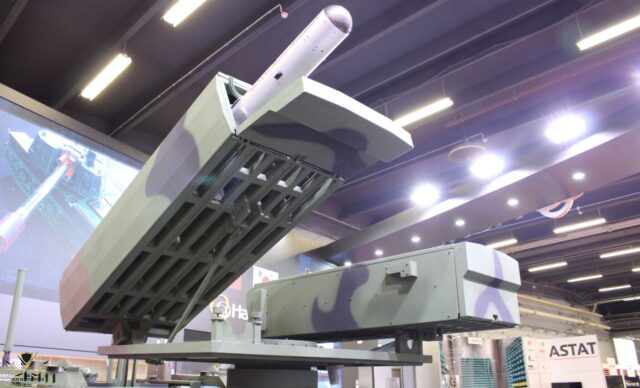

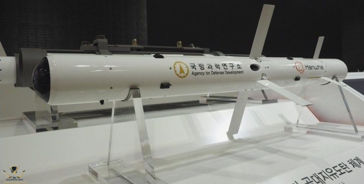

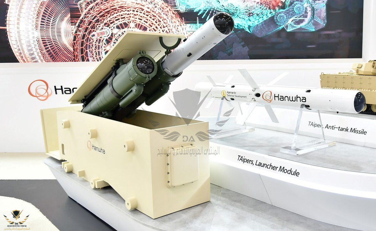

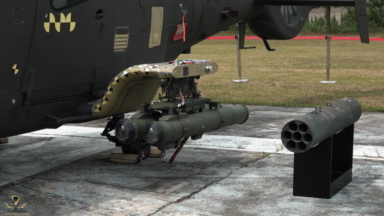

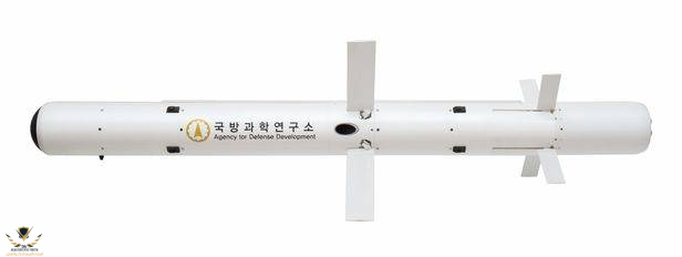

كوريا الجنوبية تخطط لإنتاج كميات كبيرة من صواريخ TAipers المضادة للدبابات
تستعد كوريا الجنوبية لإنتاج كميات كبيرة من صواريخها الموجهة المضادة للدبابات (ATGMs) المطورة محليًا.
صرح متحدث باسم إدارة برنامج الاستحواذ الدفاعي في كوريا الجنوبية (DAPA) لـ Janes بأن طائرات TAipers ستدخل حيز الإنتاج الضخم في الفترة من 2024 إلى 2031. ووفقا للوكالة، تبلغ تكلفة البرنامج 724.8 مليار وون كوري (550.5 مليون دولار أمريكي).

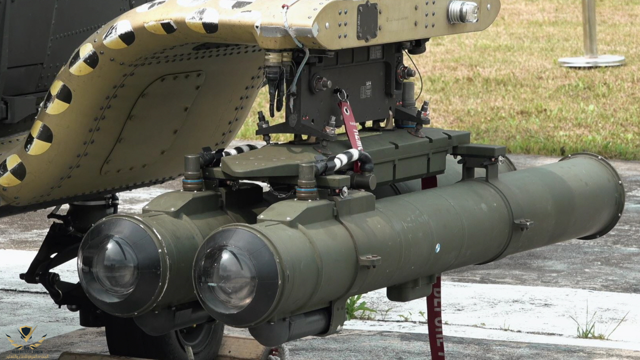

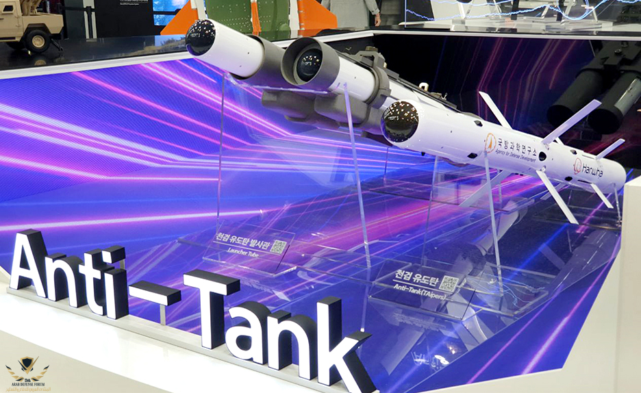

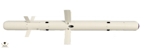

إن TAipers عبارة عن صاروخ مضاد للدبابات خفيف الوزن يتم إطلاقه من الجو ويتم قفله قبل الإطلاق (LOBL). وفقًا لـ DAPA، يستخدم النظام الصاروخي باحثًا ثنائي الوضع يستخدم كلاً من الضوء المرئي وصور الأشعة تحت الحمراء ويتم توجيهه بواسطة وصلة بيانات من الألياف الضوئية.
يتألف الصاروخ من أربعة أقسام فرعية رئيسية (الباحث، والدفع، وآلية التحكم، والبطارية) وكابل الألياف الضوئية في الخلف، ويحتوي الصاروخ على محرك صاروخي يعمل بالوقود الصلب عديم الدخان، مما يمنحه سرعة طيران تبلغ حوالي 200 م/ث و أقصى مدى للضربة هو 8 كم. وقالت هانوا إن الصاروخ يمكنه اختراق ما يصل إلى 1000 ملم من الدروع المتجانسة المدرفلة (RHA).
وقال المتحدث باسم DAPA إن الصاروخ سيعمل على تسليح طائرات الهليكوبتر المسلحة الخفيفة (LAH) وطائرات الهليكوبتر المسلحة الخفيفة (KAI) من شركة صناعات الفضاء الكورية (KAI) وطائرات الهليكوبتر MUH-1 Marineon التابعة لقوات مشاة البحرية الكورية (RoKMC) اعتبارًا من عام 2024.

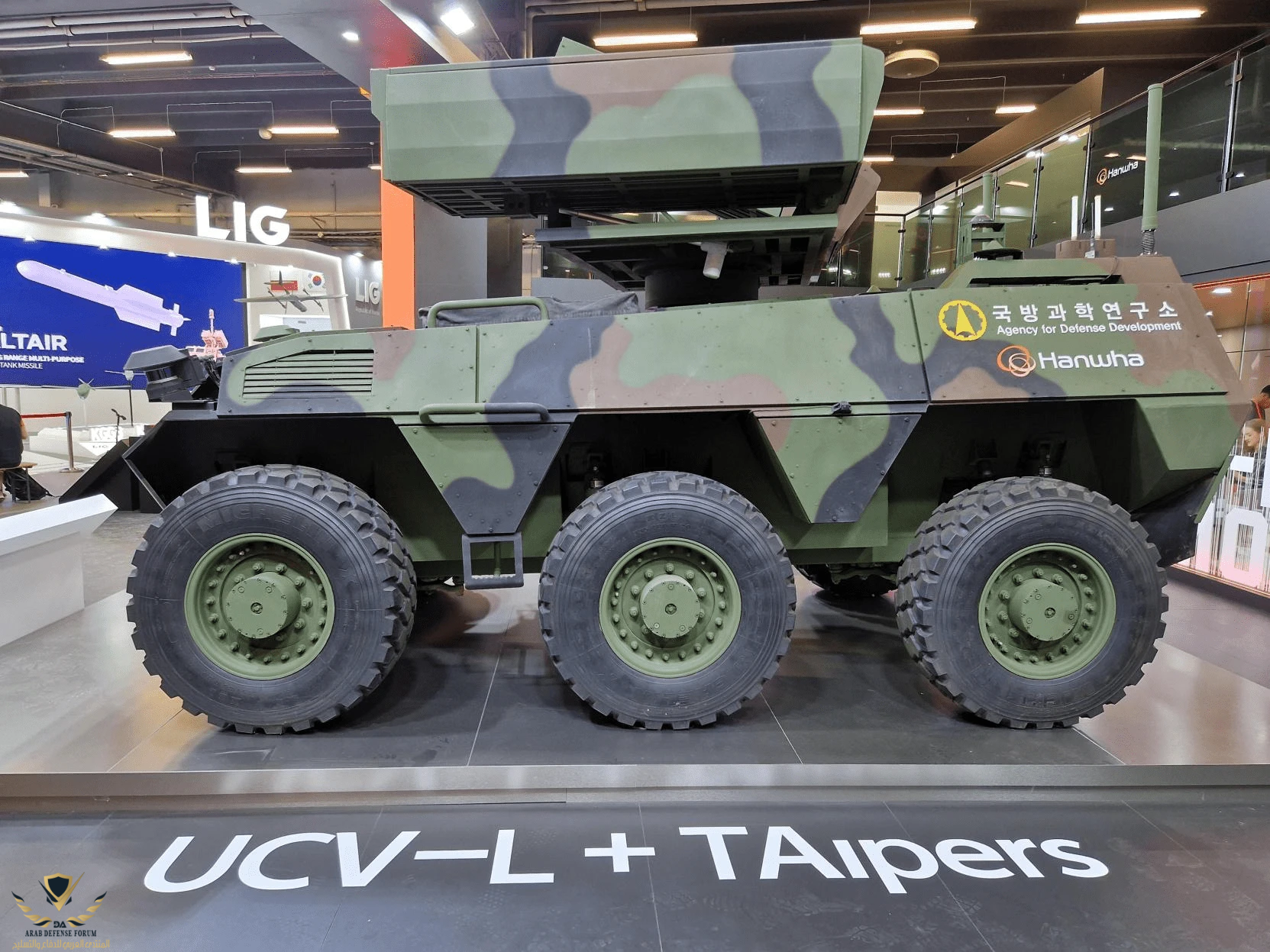

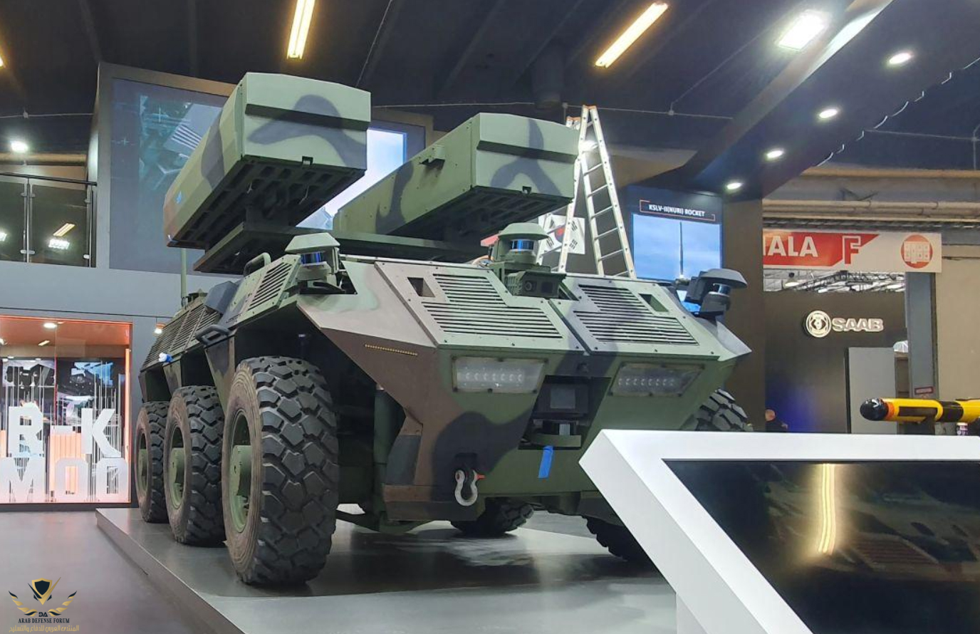

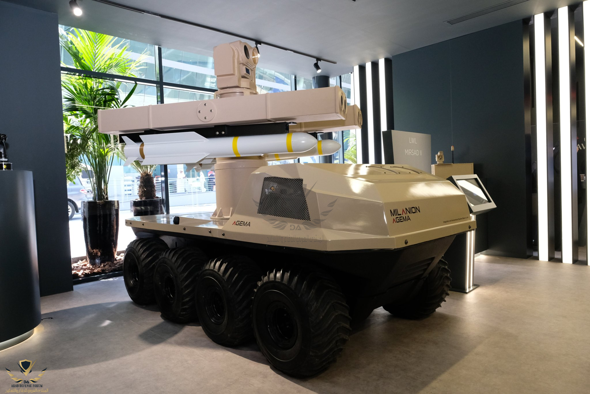

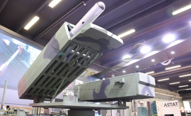

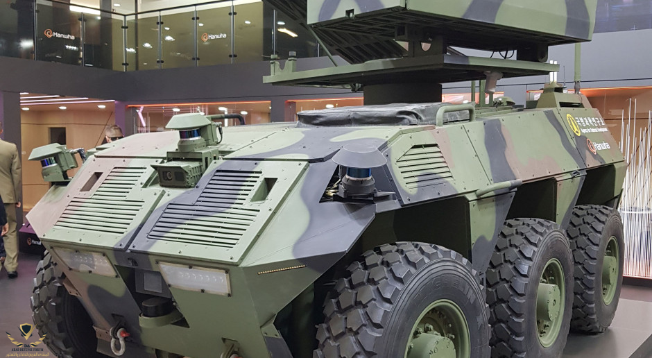

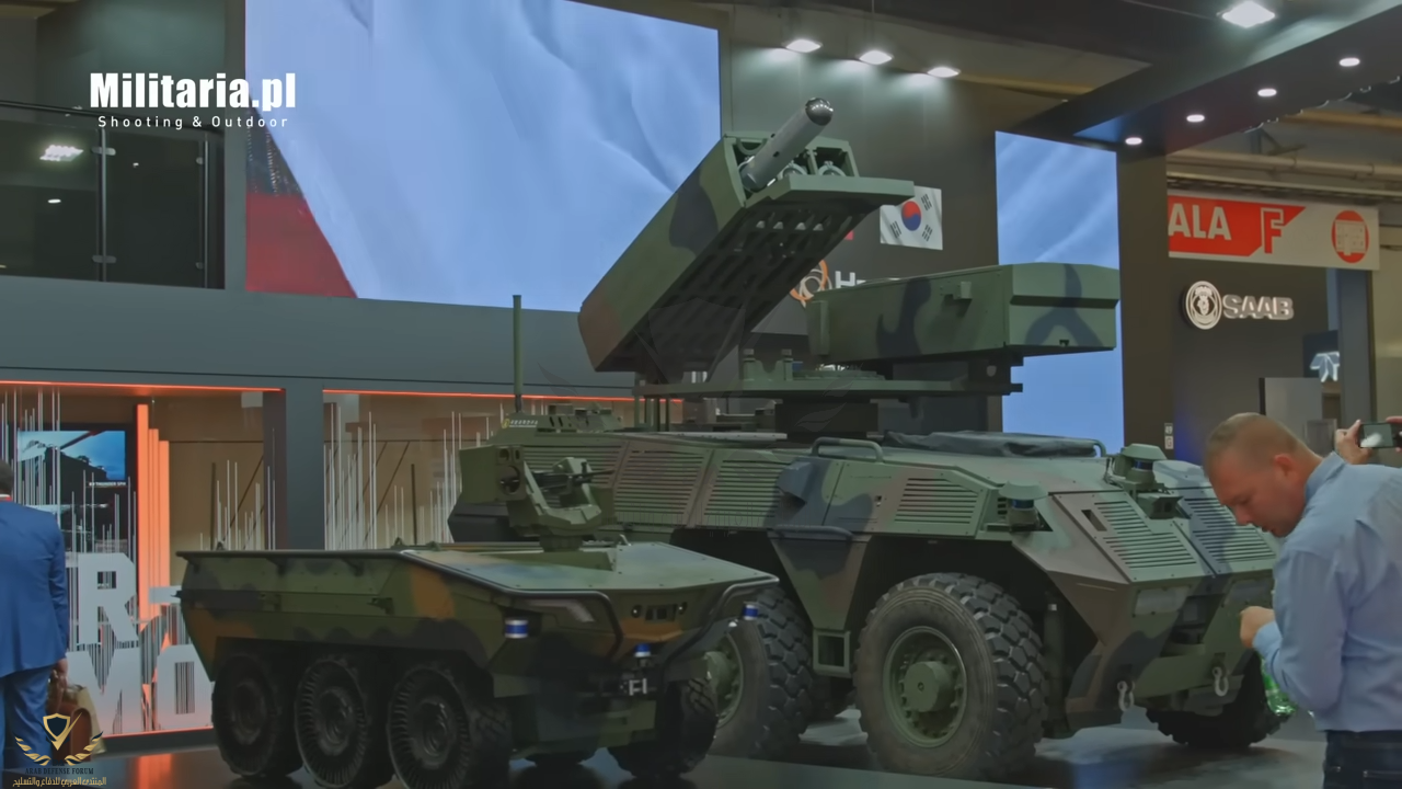

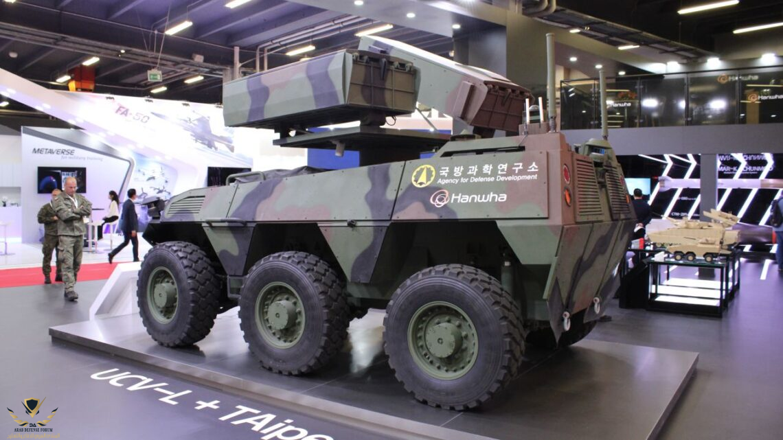

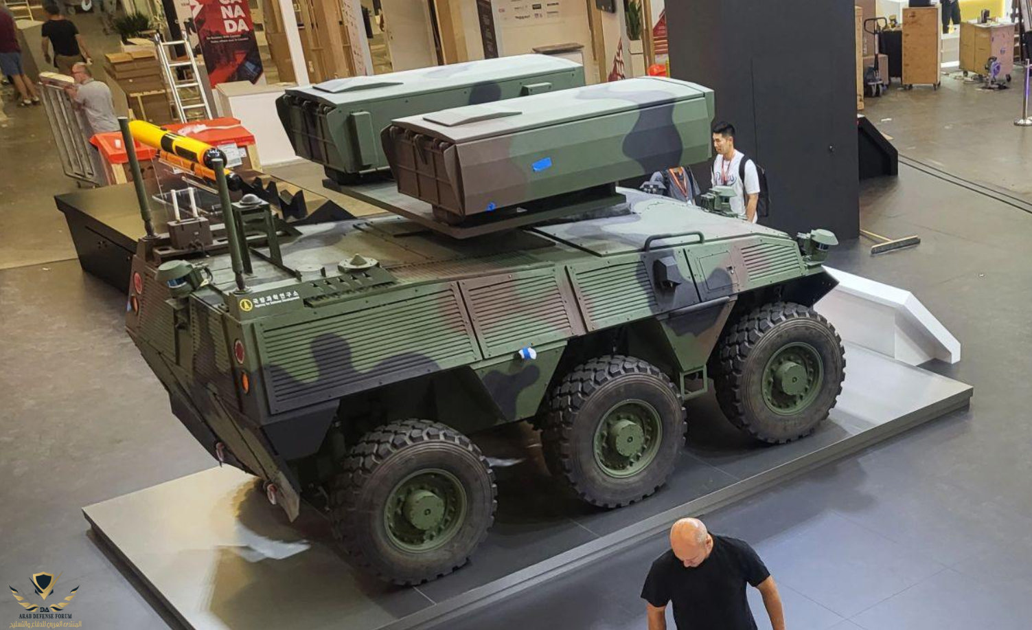

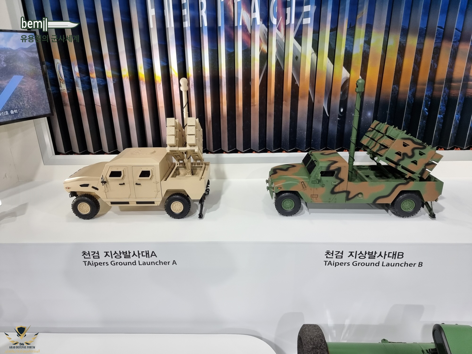

وقد طورت شركة هانوا نسخة مختلفة من الصاروخ القادر على إطلاقه من مركبات برية.
ومع ذلك، فإن قرار إنتاج الصاروخ بكميات كبيرة يقتصر على المنصات ذات الأجنحة الدوارة، وفقًا للمعلومات التي نشرتها DAPA.
