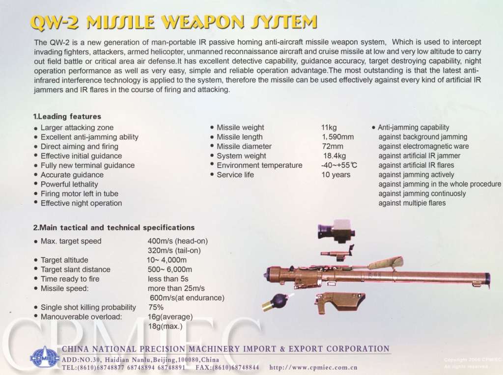

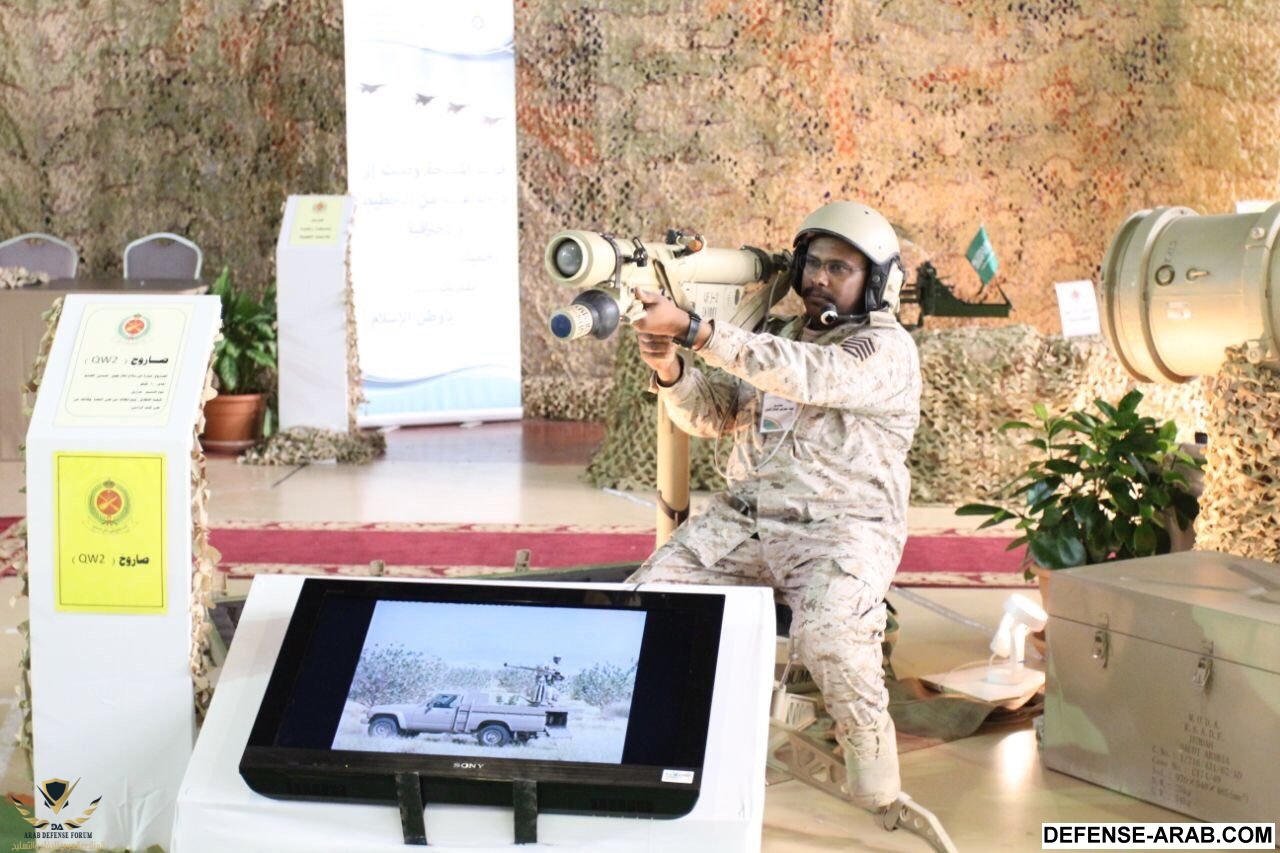

هذا هو الصاروخ الصيني QW-2 المحمول على الكتف
المواصفات الفنية :
  • الطول 1.59 م
  • وزن القادف و الصاروخ 18.4 كغ
  • وزن الصاروخ 11 كغ
  • السرعة 600 متر/ثانية
  • مدى التصويب 500متر الى6 كم
  • ارتفاع التصويب 10 متر الى 4000 متر
