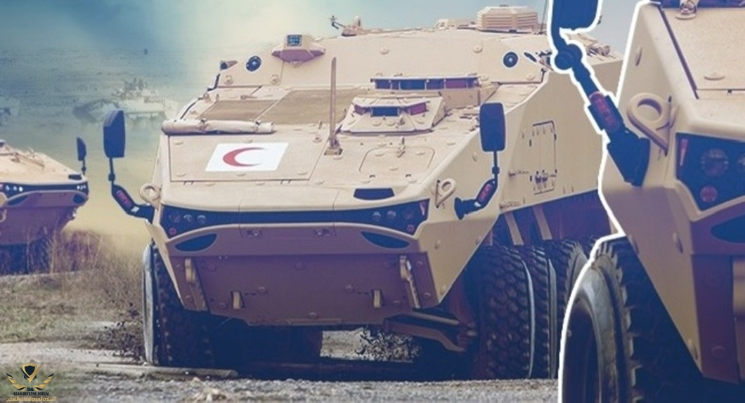

الان اتضح من هو العميل ( المملكة العربية السعودية ) لصفقتها الحديثة LAV 700

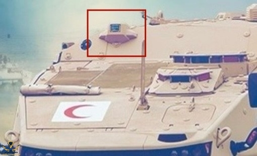

نظام الحماية LWS-700
مدرعات LAV-700 مجهزة بنظام الحماية النشط LEDS-150 MK-2 من شركة SAAB السويدية

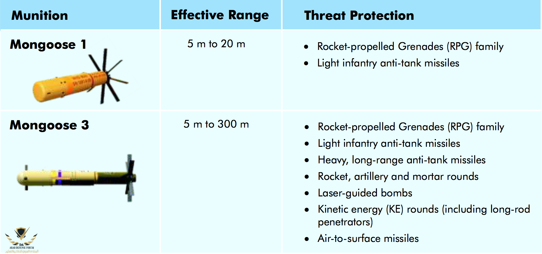

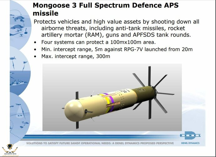

نظام التحذير LWS-700 هو احد مكونات النظام !وتبقى قاذفات HSDL وصواريخ Mongoose1/3 من شركة Denel الجنوب أفريقية لتحقيق مفهوم الحماية المتكاملة لإجراءات Soft Kill و Hard Kill

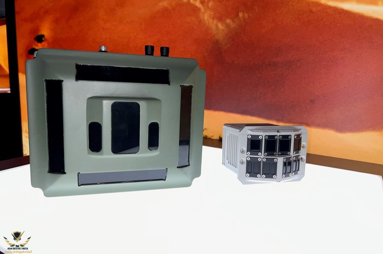

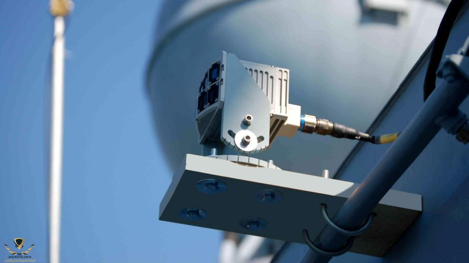

Saab's LWS-700 self-protection system
تم تصميم LEDS-50 MK2 لتحذير الأطقم من الليزر المرتبطة بالتهديدات المضادة للدروع وللسماح بالاستجابة السريعة للتدابير المضادة.
يوفر نظام LEDS-50 تغطية 360 درجة للمنصة باستخدام أربعة مستشعرات تحذير بالليزر LWS-310 . تم تحديثه الى LWS-700
LWS-310
يمكن توفير تغطية نصف كروية عن طريق إضافة مستشعر الهجوم العلوي LWS-500.

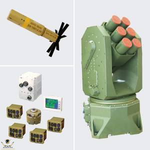

مشاهدة المرفق 675609

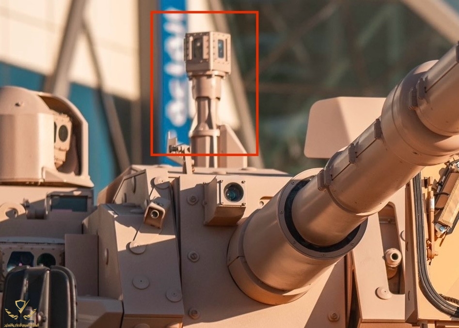

اذا مدرعاتنا تحمل نظام متكامل Soft kill @ Hard kill
حالياً لم نشاهد الا انظمة القتل الناعم متمثلة في اجراءات التحذير وقاذفات القنابل الدخانية ولم نشاهد انظمة القتل الصعب عليها!
قد تظهر مع الايام أو انهم سيكتفون بإجراءات القتل الناعم فقط
