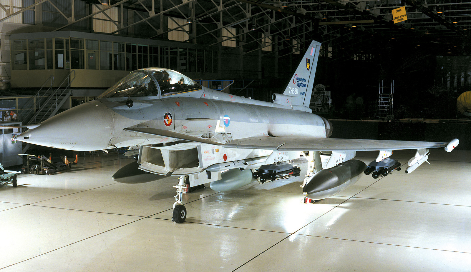

كم تبلغ حمولة التايفون والترنيدو القصوى مع استعانة النقاط الاخرى ل صواريخ بريمستون
بالنسبة لمقاتلات Tornado GR4 ، فتستطيع حمل 9 صواريخ Brimstone 2 مع حاوية توجيه بالليزر ، او حمولة مختلطة مؤلفة من 3 صواريخ Brimstone 2 وقنبلتين Paveway IV وحاوية توجيه بالليزر
اما مقاتلات Typhoon ، بامكانها ان تحمل حتى 18 صاروخ Brimstone كحمولة قصوى ، او 12 صاروخ كحمولة عملياتية مع خزاني وقود ، او 6 صواريخ Brinstone 2 وقنبلتين Paveway IV وخزاني وقود مع حاوية توجيه بالليزر كحمولة عملياتية مختلطة
ومع قاذف الذخائر المشترك Common Launcher Weapon والذي سيكون متوفراً بدءً من عام 2019 ، سيتم مضاعفة عدد قنابل Paveway IV الى اربعة بدلاً من اثنين
وكل هذا مع المحافظة على حمولة صواريخ جو-جو كاملة مؤلفة من 4 صواريخ Meteor وصاروخين IRIS-T / ASRAAM

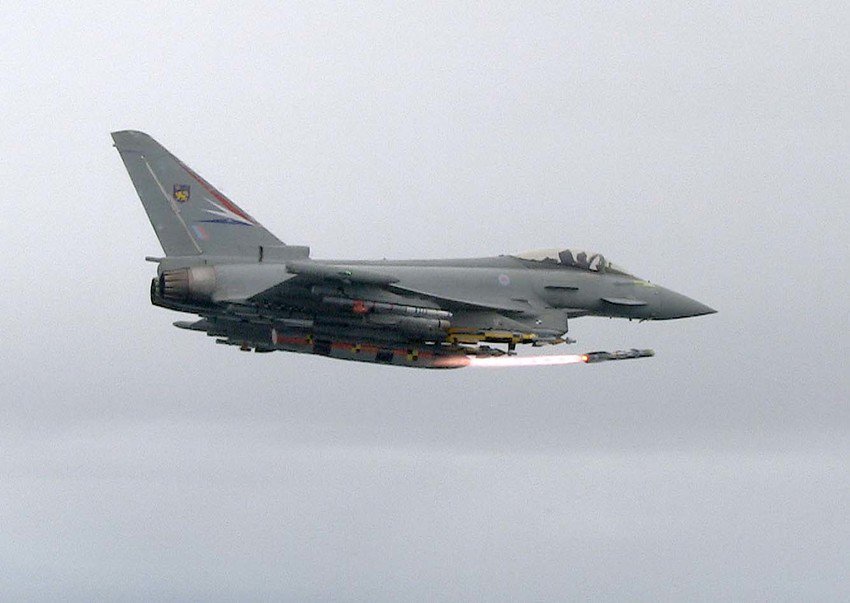

رسمياً ، تحالف Eurofighter يعلن الانتهاء من طلعات التجارب لدمج صواريخ Brimstone 2 على مقاتلات Typhoon والتي شملت على عدد 9 رمايات حية ضمن ظروف طيران مختلفة
وسوف يبدأ سلاح الجو البريطاني بعملية تقييم واختبار لحزمة P3Ea مع صواريخ Brimstone 2 ابتداءً من منتصف عام 2018 حتى يدخل الخدمة العملياتية بحلول نهاية العام نفسه
ويخطط سلاح الجو البريطاني بتجهيز عدد 42 مقاتلة Typhoon بحزمتي P2E و P3E والتي تعتبران جوهر مشروع سنتوريون Project Centurion مع نهاية عام 2018 لتخدم بديلاً عن مقاتلات Tornado GR4 والتي مخطط ان تخرج من الخدمة في شهر مارس 2019
