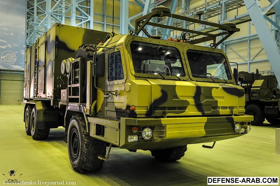

(( أولاََ .. وحدة التحكم والقيادة والسيطرة (50K6E) ))
( COMMAND AND CONTROL ITEM 50K6E )
مشاهدة المرفق 51378
تستخدم للقيادة والسيطرة والتحم فى المنظومة والتنسيق بين محطة الرادار ووحدات الإطلاق ..
يمكن لوحده القيادة (50K6E) أن تتحكم فى عدد (2) رادار من طراز (50N6E) و عدد (8) وحدات إطلاق من طراز (50P6E) وبذلك يمكن للنظام الاشتباك مع (16) طائره أو (12) صاروخ في نفس الوقت وتوجيه عدد (32) صاروخ على الأهداف فى نفس الوقت .. وهذا يعني كابوس للقوات المهاجمة و دعم قوي للغاية للقوات التي تمتلك هذه المنظومة فعند الرغبة في تحريك الصواريخ يتم تحريك الرادار الثاني و بعدها تحرك الصواريخ و هكذا لتوفير الحماية و تامين القوات مثلاََ ..
بمكن ربط المنظومة بمنظومات أخرى وتستطيع العمل منفردة أو فى سياق منظومات دفاعية أخرى ..
تستطيع محطة القيادة السيطرة (50K6E) تعقب عدد (200) هدف فى مسارات مختلفة ..
أقصى مسافة بيم محطة القيادة والسيطرة (50K6E) وبين محطة قيادة أخرى هى (15) كلم أفقياََ .. وأقصى مسافة بينها وبين محطة القيادة والسيطرة الأعلى أو مركز القيادة الرئيسى (30) كلم ..
طاقم التشغيل للنظام يتكون من (3) أفراد فقط ..

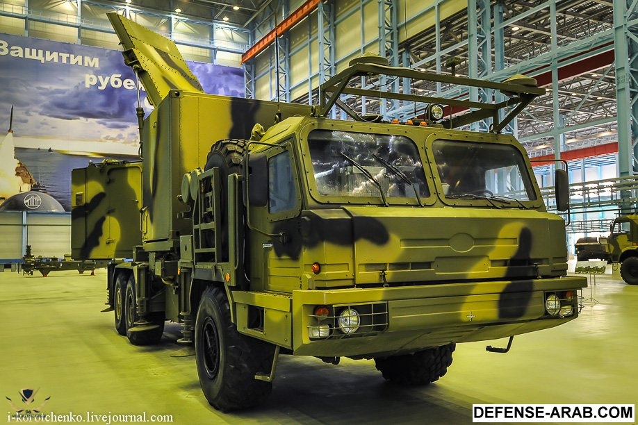

(( ثانياََ .. وحدة الرادار (50N6E) ))
( MULTIFUNCTION RADAR 50N6E )
مشاهدة المرفق 51377
رادار الـ (50N6E) هو رادار ثلاثى الأبعاد (3D) وهو رادار متعدد المهام لمهام البحث والكشف والتعقب والتوجيه وهو رادار (AESA) ..
يصل مدى الكشف الأقصى للرادار إلى (250) كلم .. وهو مدى مناسب فهو يعتبر ضعف مدى الصواريخ (9M96E2) .. مما يعطيها فرصة الإنتشار علي مساحات كبيرة نسبياََ بدون تحريك الرادار أو عربة القيادة ..
رادار الإشتباك الخاص بالمنظومة يعمل فى الحيز التردد (X-BAND) لذلك هذا الرادار أعتبر فرصه فى كشف طائرة كالأمريكية (F-35) مساوية لفرص منظومات كالـ (S-300 PMU2) والـ (S-400) ..
أقصى عدد أهداف ممكن أن يكتشفها الرادار (40) هدف .. مع القدرة على تعقب والإشتباك مع (16) طائرات مقاتلة فى نفس الوقت أو تعقب والإشتباك مع عدد (12) صواريخ كروز أو باليستية وإطلاق (16) صاروخ عليهم فى نفس الوقت ..
الرادار له القدرة على التغطية دائرياََ (360) درجة ..
أقصى مسافة بين وحدة الرادار (50N6E) و وحدة القيادة (50K6E) هى (2) كلم ..
عدد لفات الهوائى الخاص بالرادار هو (40) لفة/الدقيقة ..
يحمل هذا الرادار علي عربه (6x6) تصل سرعة العربه القصوي إلى (80) كلم / ساعه بمدي (1000) كلم من طراز العربة (BAZ-6909) .. والنظام كله محمل هلى نفس العربة ..

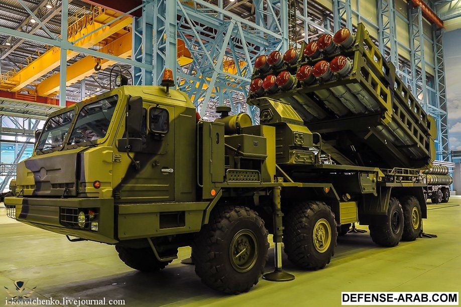

مشاهدة المرفق 51379
تحتوى وحدة الإطلاق (50P6E) على عدد (12) إسطوانة صواريخ وهى محملة بصواريخ من طراز (9M96E2) وهى نفس الصواريخ التى تعمل على نظام الـ (S-400) أو عدد (12) صاروخ من طراز (9M96E) هى النسخ التصديرية من الصواريخ الروسية (9M96D) و (9M96D2) وهى بمدى (120) كلم ..
There are likely two missiles in this system so 9M96D and 9M96D2 for domestic use and 9M96E and 9M96E2 for export...
والصاروخ (9M96E2) بوزن (420) كلج .. وبسرعة تصل إلى (900 - 1000) م/ث .. وبنظام توجيه رادارى نشط أو نظام (ACTIVE RADAR HOMING) .. وبشحنة متفجرة بوزن (24) كلج شديدة الإنفجار والتشظى .. وبإرتفاع عملياتى يصل من (5) متر إلى (30) كلم .. له نسخ من (40 إلى 120) كلم .. فترة الحياه لهذا الصاروخ تصل إلى (15) سنه يمكن تمديدها بعد ذلك ..
9M96 missiles being used in two versions with a 40km range and a 120km range.
The 9M96E2 extended range missile is capable of destroying airborne targets at ranges up to 120 km(75 mi), flying altitude 5 m to 30 km
وهناك أيضاََ صواريخ من طراز (9M100) وهو صاروخ بتوجيه حرارى بمدى (10 إلى 15) كلم وبقدرة على المناورة تصل إلى (20 - 60) G ..
9M100 10 - 15 km. The infrared active homing. Aerodynamic control surfaces and jet engines of control. Maximum maneuver G 60-20.
زمن تحميل القاذف بالصواريخ هو (30) دقيقة .. وأقصى مسافة بينه وبين مركز القيادة (2) كلم ..
النظام تستطيع أن يكون جاهز للعمل وإطلاق الصواريخ فى زمن قدرة (5) دقائق من أول توقف المنظومة عن الحركة ..
