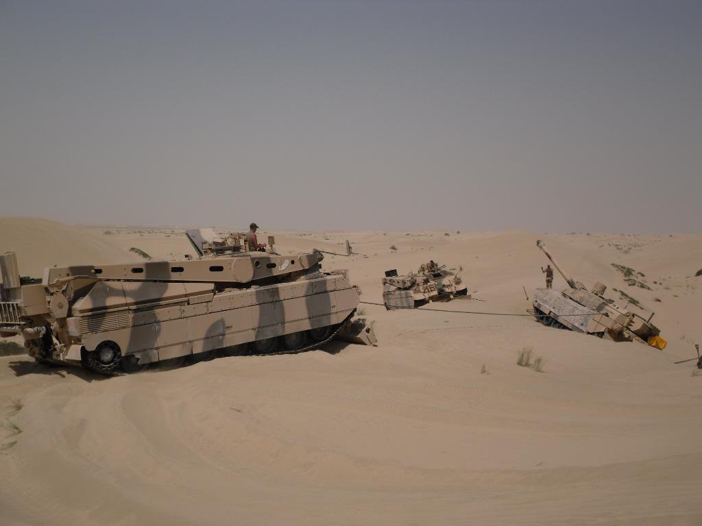

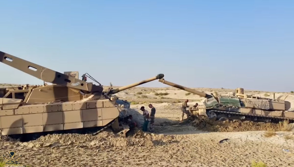

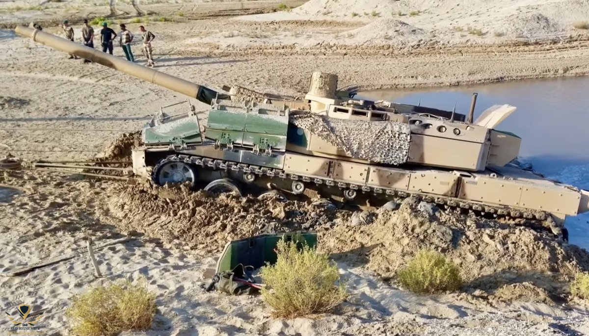

حتى Leclercالتي توصف بالرشيقة لم تسلم من الغطس في الوحل والتغريز في الرمل :D
DXRi7O8W4AAXsc1.jpg:large
مره أخرى لوكلير لا أعلم أن كانت إماراتية أو للقوة الفرنسية في الإمارات فلديهم نفس التمويه هناك ...

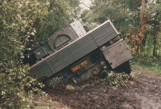

هنا الوضع خارج عن السيطرة Leopard-2A4M كندية
