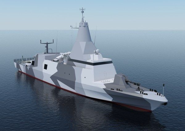

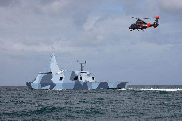

Combattante BR71 MKII
سفينة القتال الساحلي BR71 MKII من الفئة بينونة
كورفيت إعتراض جوي و سطحي و تنفيذ العمليات القتالية الساحلية
تجمع بين السرعة و القوة النارية و تقنيات الشبح
الطاقم 50 فرد
الطول 70 م
المدى 2500 كم
أنظمة القيادة و الاستشعار:
  1. Combat Management System
  2. 3D combined Surveillance Radar + IFF
  3. Fire Control Radar
  4. Electro-optical System
  5. Tactical Data Link System
  6. Radar ESM System
  7. Communication ESM System
  8. Decoy Launching System
  9. Integrated Naval communications System
  10. GMDSS System
  11. Integrated Bridge Control System - IBCS
  12. 25 kW X-band radar
التسليح:
  1. مدفع 76 ملم
  2. 8 قاذفات صواريخ اكسوسيت بلوك 3 مضادة للسفن
  3. 8 خلايا صاروخية عامودية للدفاع الجوي
  4. نظام دفاع جوي قصير المدى
  5. نظام مدفعي 30 ملم عدد 2
  6. منصة مروحيات
تم الكشف عن السفينة أول مره في أبوظبي خلال معرض نافديكس 2015

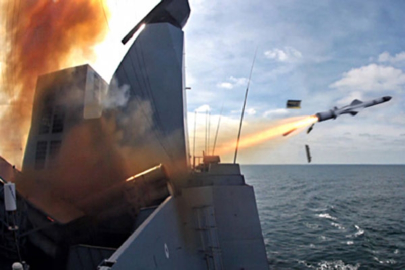

البينونة فيما يخص الدفاع الجوي فهو يحمل أفضل نظام جوي متوسط المدى على الإطلاق الأمريكي ESSM-162
بسرعة تفوق ال 4 ماخ ومدى يتجاوز الـ 50 كيلو وسقف تحليق يلامس ال 85 الف قدم.
فيما يخص الدفاع الجوي القصير المدى ، البينونة في معرض أيدكس حصلت على الإصدار الآحدث من منضومة RIM-116B RAM Block 2 , الأصدار الجديد بمدى مضاعف يصل لـ18 كيلو ، سرعة أكبر من الأصدار الأول بحوالي 0,5 ماخ ، مناورة أفضل بنسبة 50 بالمئة مع باحث مزدوج ثنائي passive radio frequency RF+ infrared IR
