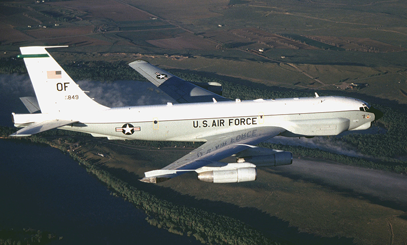

المنصة الامريكية التى تحمل هذا النظام هى منصة RC-135 التى تطير على ارتفاعات عالية لرصد ميدان المعركة بشكل اكبر والتنسيق بين المنصات المختلفة ...الطائرة الموازية لها التى تملكها اسرائيل والتى تحمل مثل هذا النظام هى طائرة Shavit للحرب الالكترونية .

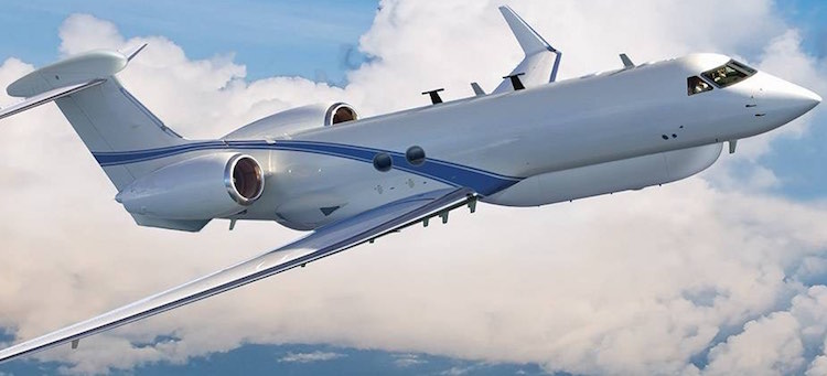

طبقا للمصادر الامريكية فقد تم استخدام طائرة Shavit الاسرائيلية فى رصد الموقف الميدانى لنظم الدفاع الجوى السورية اثناء الغارة بنظام اسرائيلى مشتق من ال NCCT

المنصة الرئيسية التى تستخدمها الولايات المتحدة لاتماام مهمة المراقبة بعد الهجوم بنظام Suter هى نفس المنصة المستخدمة لنظام NCCT وهى طائرة الاستطلاع والمراقبة الالكترونية RC-135 حيث صممت هذه الطائرة لتطير على ارتفاعات شاهقة و مديات بعيدة وازمنة مراقبة طويلة فهى اشبه بعنصر استطلاع مختبىء بمسافة بعيدة ليراقب الهدف على مساحة كبيرة .

2-العملية تمت عبر طائرة Gulf Stream معدلة ولم يتم كشفها أو كشف عملية التسلل
