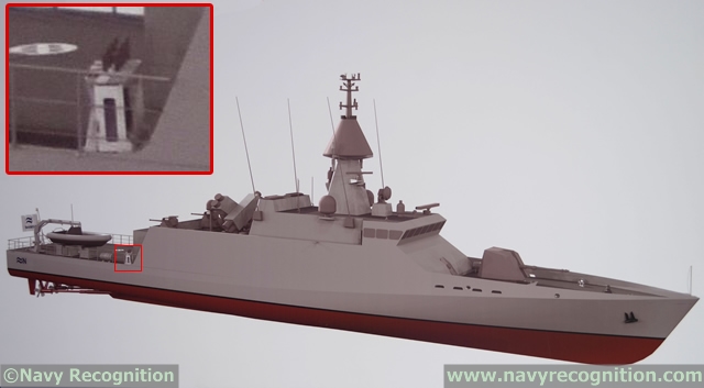

2. Damen Sigma 6110 من الصانع الهولندي Damen.
مماثل بالأزاحة والتسليح لشقيقه الأسباني مع إضافة للدفاع الجوي الأمريكي من نوع Raytheon RAM launcher

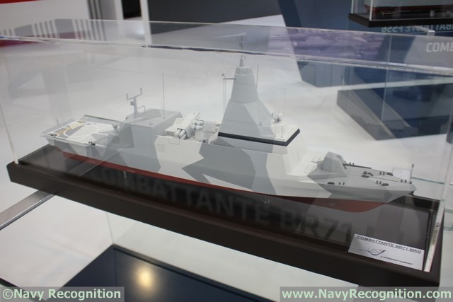

3. CMN Combattante BR71 MKII من الصانع الفرنسي CMN.
كورفت الCombattante BR71 MKII يعتبر التطور للكورفت البينونة كونه من نفس الصناع مع المحافظة على أغلب المواصفات العامة والتسليح كما في البينونة الإماراتي ، وهي كالتالي:
المواصفات العامة :
  • الأزاحة 930 طن
  • السرعة القصوى 30 عقدة بحرية
  • المدى 2500 ميل مع حمل 50 بحار وظابط.
التسليح :
  • مدفع أمامي من نوع Leonardo 76mm main gun
  • صواريخ للدفاع الجوي (النوع حسب رغبة الزبون ) عدد 8
  • صواريخ سطح-سطح من نوع MBDA Exocet anti-ship missiles عدد 8
  • عدد 2 مدفع رشاش عيار 20mm.

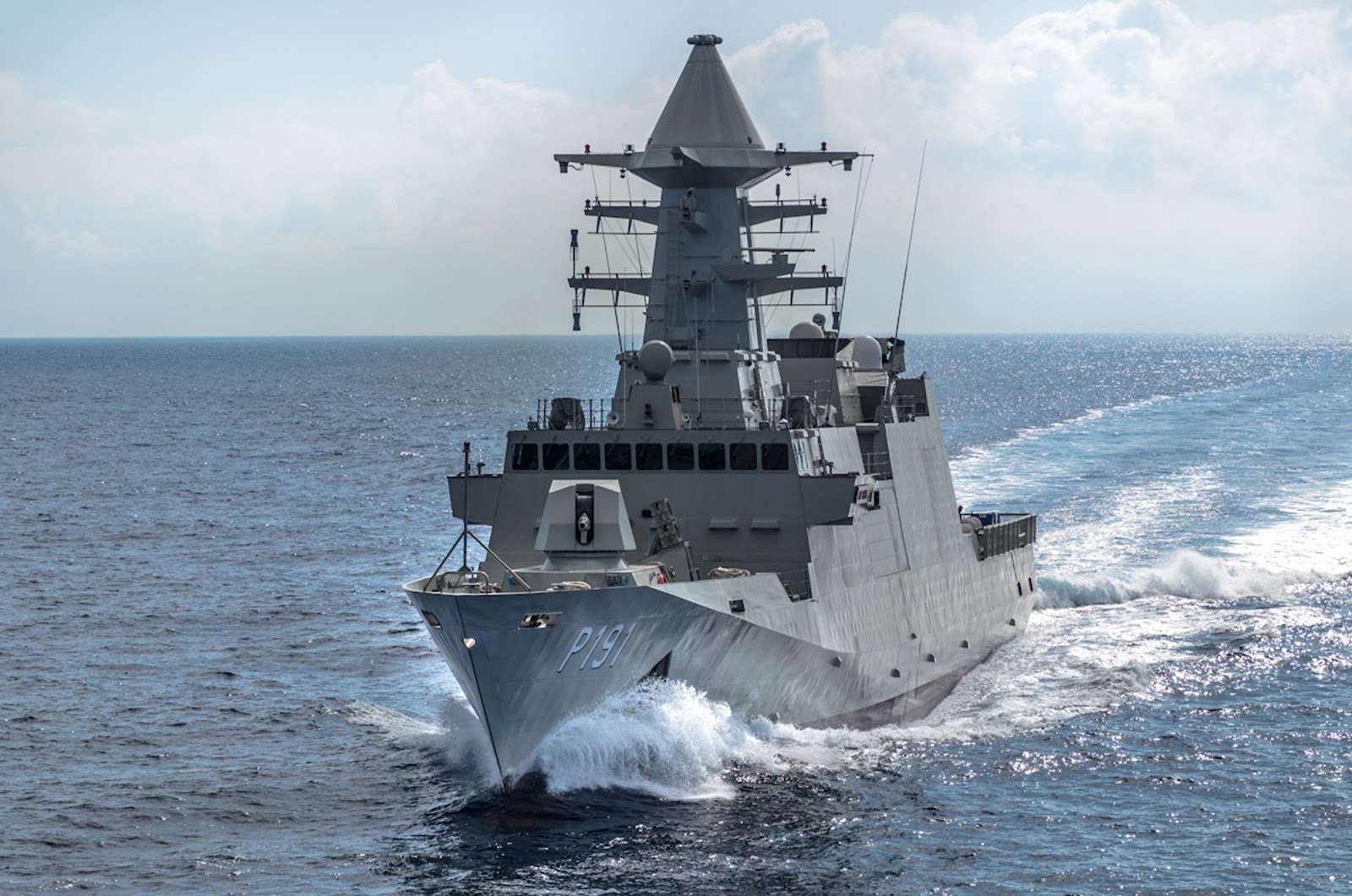

1. Fincantieri Abu Dhabi-class ASW corvette من الصانع الإيطالي Fincantieri.
حالياً تشغل القوات البحرية الإماراتية هذا الكورفت المخصصة لحرب الغواصات منذ 2013.
المواصفات العامة :
  • الأزاحة 1650 طن.
  • السرعة القصوى 30 عقدة بحرية.
  • المدى 3000 ميل مع حمل 70 بحار وظابط.
التسليح :
  • مدفع أمامي من نوع Leonardo 76mm main gun.
  • صورايخ للدفاع الجوي من نوع MBDA VL Mica عدد 8.
  • صواريخ سطح-سطح من نوع MBDA Exocet anti-ship missiles عدد 4.
  • عدد 2 مدفع Marlin 30mm.
  • سونار أعماق مقطور من نوع CAPTS-2.
  • سونار من نوع Kingklip في قعر البدن.
  • عدد 2 لانشرز ل2 طوربيدو في نفس الوقت.

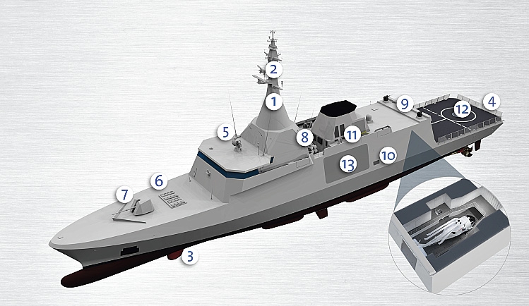

2. DCNS Gowing 2500 من الصناع الفرنسي DCNS.
الكورفت حالياً تم إختياره من قبل البحرية المصرية والماليزية و يبدوا خيار مثير للأهتمام علي هامش المعرش نظراً لقدراته ومواصفاته العامة.
المواصفات العامة :
  • الأزاحة 2500 طن.
  • السرعة القصوى 25 عقدة بحرية.
  • المدى 3700 ميل مع حمل 80 بحار وظابط.
التسليح :
  • صورايخ للدفاع الجوي من نوع MBDA VL Mica عدد 16.
  • صواريخ سطح-سطح من نوع MBDA Exocet anti-ship missiles عدد 8.
  • عدد 2 مدفع Marlin 20mm.

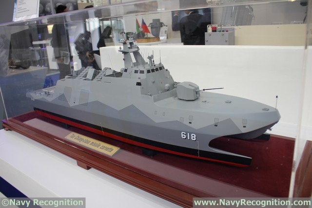

التقرير قام بعمل جرد لأغلب القطع البحرية التي عرضت بالمعرض وكان لابد من التطرق للخيار الصيني المعروض من نوع Chiang-class, لينضم للفئة الأولي.

لو نظرنا لأمكانيات الــASW فأننا لا نجد قفزة تذكر بين ما تشغله البحرية الإماراتية حالياً من خلال القطعة Abu Dhabi class والGowind 2500.
كلاهما يشغل نفس العائلة من السونارز وكلاهما يحمل طوربيدات من نفس العيار 324 , قوة الGowind في تسليحه الأكثف ( خيار الــMBDA VL Mica لكورفت ثقيل بقيمة نصف مليار يورو يبدوا محرجاً جداً) بمقابل كورفت يبلغ سعره 117 مليون يورو فقط.

صورة للتأمل :)
او لم لا يتم التعاقد على المزيد من ابوظبي كلاس !!
معلومة لكم : من خلال حواري مع مسؤول في جناح الاتحاد لبناء السفن ،، تحدثت عن صفقة الفلج وما اذا كان هناك زيادة وهل يمكن ان يتم زيادة ابوظبي كلاس ،، قال لي انه ان كان هناك طلب من البحرية الاماراتية فسنقوم حينها بالتصنيع :)
ففكرت بمنطقية ذلك بالنظر لان الاتحاد لبناء السفن مكونة من الفتان لبناء السفن وفينكينتياري و اوتوميلارا الشرق الاوسط ..
ثم مررت على ابوظبي لبناء السفن وتحادثت معهم حول حاملة الهيليكوبتر فأفادوا انها في طور المفاوضات وهنأتهم على انجاز الكورفيت السادس من فئة بينونة ( وايضا فكرت مجددا ،، لم لا يتم انتاج نسخة متخصصة في ASW من فئة بينونة !! )
لدى ابوظبي لبناء السفن الآن الCAPACITY لتبني برنامج معقد وكبير مثل برنامج سفن البينونة الستة ..

هناك بعض النقاط التي تجعل من خيار الGowind 2500 مقارنة بسعره البالغ 500 مليون يورو علي المواصفات الحالية أمر عسير القبول.
أولها حمله لرادار SMART S MK-2 3D رادر ، على الرغم من كونه رادار من الأفضل في فئة الرادارت المتوسطة لكن المشكلة أنه مربوط بدفاع جوي نقطي مثل كالميكا.
الميكا VL أمبر مقبول وجميل أن تراه على قوارب دورية بحرية أو على قطع بحرية لها مهمة مخصصة واحدة فقط ، لكن ككورفت ثقيل متعدد الإستخدامات وجود هكذا دفاع جوي هو أمر غير مفهوم في ضل وجود بديل أفضل بمراحل كالـRIM-162 Evolved Sea Sparrow Missile
صحيح أن الرادار في الأساس رادار بحث وإستطلاع لكن تقديري حتى عندما يعمل على نمط المتعدد البحث فأنه قادر على دعم مدى صواريخ الESSM بشكل شبه كامل.
لكن أذا ما أردنا نتيجة أفضل فدمج رادار الــSEAFIRE 500 مع صواريخ الESSM يجعل من القطعة شيئ أخر تماماً.
المشكلة الآخرى هي لماذا سونار الآعماق CAPTS-2 في حين تعرض ثاليس الفئة الأعلى من عائلة الCAPTS وهي الCAPTS-4 بنفس المواصفات لكن بحجم و وزن أقل بكثير تحت مسمى CAPTAS-4 compact
النقطة الأخيرة لماذا لايحمل الكورفت طوربيدات عيار 533 بدل من الغيار الأصفر 324 ?
النسخة الماليزية من الGowind2500 تمتك أبعاد أكبر وأزاحة تصل للــ3200 طن ، نفس البلاتفورم قادر علي إستيعاب هذه التغيرات للبحرية الإماراتية
