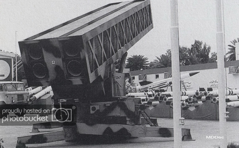

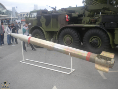

من معرض ايدكس 2017
صاروخ Sumadija
المدى 280 واعلى
الراس الحربي 200كجم
العيار 400 ملم
الراجمة الــراجمة الــعراقية " أبـــابيل - 100 " في معرض بغداد 1989
الــراجمة الــعراقية " أبـــابيل - 100 " .... راجمة ابابيل 100 هية راجمة عراقية الصنع تم تصميمها وصنعها كتطوير على الراجمة العراقية ابابيل 50 . احتوت الراجمة ابابيل - 100 على 4 فوهات اطلاق صواريخ عنقودية من العيار 400 ملمتر تبلغ حمولته 450 كيلو غرام حيث يحمل عدد 300 قنبلة مضادة للدبابات و الافراد و 25 لغم مضاد للدبابات يعمل اوتوماتيكيا بمجرد انشطار الصاروخ في الجو قبل وصولة للهدف و اطلاقة لل 300 قنبلة و ال 25 لغم على الهدف المطلوب و يبلغ مدى الصواريخ 150 كيلو متر . الـمواصفات الفنية : الــبلد : الــعراق الــنوع : راجــمة صــواريخ - مــدفعية صاروخية الــعيار : 400 ملمتر الوزن : 50/40 طن الــطاقم : 5 أفراد ســرعة الــعربة القصوى

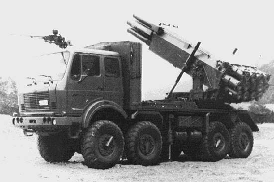

راجمه الصواريخ أبابيل-50
176904
176905

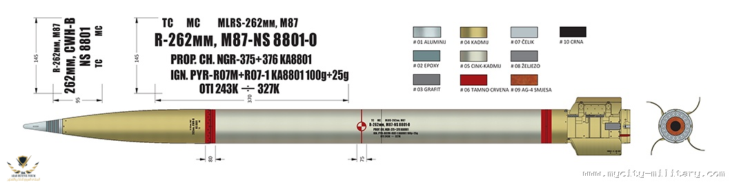

راجمه الصواريخ أبابيل-50 هي مشروع تم صنعة بالتعاون بين العراق ويوغسلافيا قبل انفصالها وتم عرضها لإول مره عام 1989 في معرض السلاح الدولي الذي عقد في بغداد.
والراجمه تحتوي علي 12 فوهه اطلاق صواريخ من عيار 262 ملم ويبلغ طول الصاروخ الذي تحمله 4.7 متر ووزنه 390 كلج ويبلغ مداه 60 كيلومتر وكان العراق ويوغسلافيا يعملان علي تطوير نوع اخر من الصواريخ لهذه الراجمه بمدي 80 كيلومتر له القدره علي تسليحه بروؤس حربيه قادره علي حمل قنيبلات مضاده للدبابات والأفراد .
والمركبه امتلكت القدره علي العمل بصوره مستقله ( أوتوماتيكيا ) ويمكنها اطلاق جميع الصواريخ خلال دقيقتين ومغادره موقع الأطلاق خلال دقيقه بعد اطلاق الصواريخ لتجنب كشفها وتعرضها للنيران المضاده نتيجه كشف موقعها وتم تزويدها برشاش من عيار 12.7 ملم للحمايه ركب فوق سقف قمره القياده في العربه .
وتم بناء نظام الراجمه ابابيل- 50 بأعتماد الشاحنه FAP 3232 8x8 التي تم صنعها انذاك محليا في العراق كأساس لهذا النظام وتم تزويدها بخاصيه نفخ الأطارات وتفريغها من الهواء وبغطاء متحرك يخفي نظام اطلاق الصواريخ اثناء حركتها مما يجعلها تبدوا كأي شاحنه عاديه .
واحتوي تشكيل بطاريه أبابيل-50 العسكري علي اربع راجمات صواريخ واربع شاحنات تزود بالصواريخ للراجمات وعربه قياده وتحكم وعربه استطلاع وعربه قياس وتحديد التضاريس الأرضيه وكخاصيه اضافيه تم تزويدها للراجمه نفسها يمكن استعمالها كعربه قياده وتحكم وارسال معلومات عن الأهداف المراد ضربها لبقيه راجمات بطارية أبابيل-50 .
الــمواصفات الــفنية :
الــبلد : الــعراق
الــعيار : 262 ملمتر و تم تطوير نسخة اخرى ذات عيار 400 ملمتر
الوزن : 30 طن
الــطاقم : 5 أفراد
ســرعة الــعربة القصوى : 100 كيلو متر في الساعة
مــدى الـصواريخ : 60 كيلو متر و تم تطوير صواريخ اخرى بمدى 70 و كذلك 80 كيلو متر
