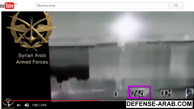

من خلال الفيديو تي 90 عبر محدد مدى الليزر وصلت مسافة اصابة الهدف الى 2640 متر

اذا ال T-90MS مع نظام مراجعة الفوهه اقصى مدى للاصابه هو ٢٧٠٠ م فقط لهدف كدبابه معاديه فمبالك بالنسخ الاقدم التي لاتحتوي على هذا التجهيز او نظام FCS حديث ..!!
