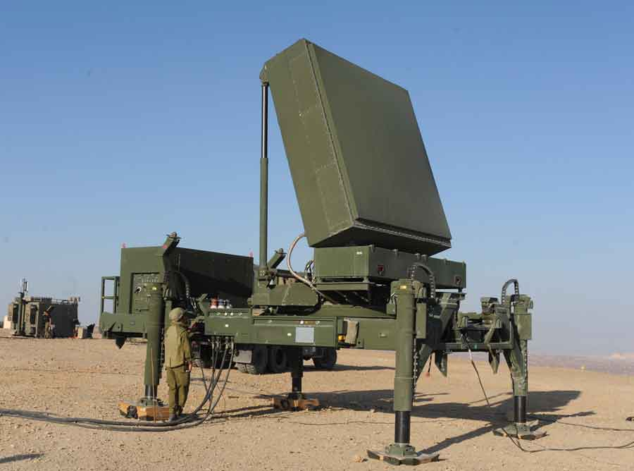

1– رادار الكشف والتتبع EL/M-2084:
هو عبارة عن رادار متطور متعدد المهام (MMR) Multi Mission Radar من صناعة شركة إلتا الصهيونية، يسمى أيضاً رادار راز Raz Radar.

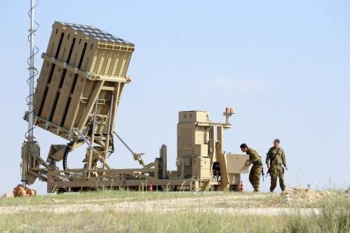

3 – منصة إطلاق الصواريخ Missile Firing Unit:
هي المنصة المسؤولة عن إطلاق الصواريخ، حيث تحمل المنصة حاوية الصواريخ، هذه الحاوية تحتوي على 20 صاروخا من نوع تامير Tamir، موزعة 4 × 5. كل بطارية أو منظومة قبة حديدية تحتوي على ثلاث منصات إطلاق صورايخ، هذا يعني أن المنظومة تحتوي على 60 صاروخا تامير.
