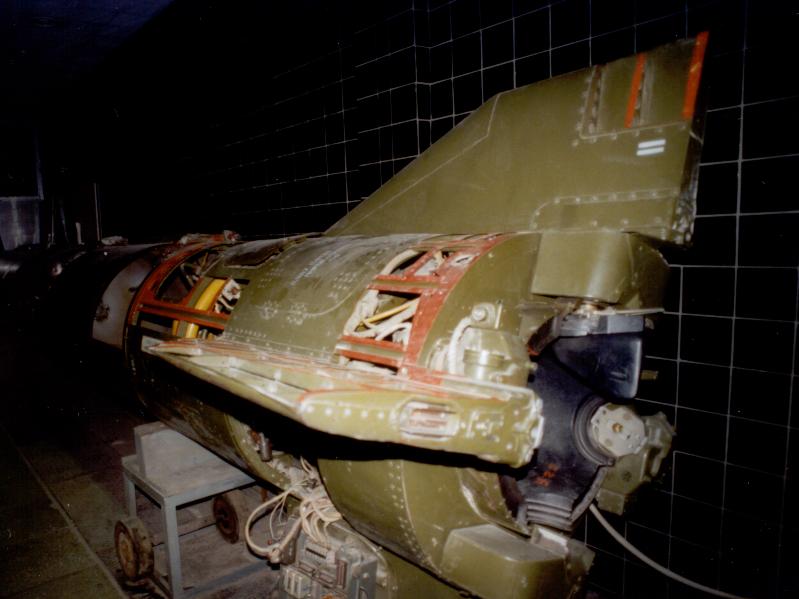

الصاروخ فروج 7 "لونا "
الصاروخ سكود

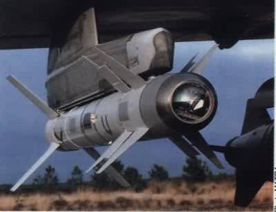

1- sidewinder aim-9 امريكى والتوجية حرارى
2- aim-9 l امريكى والتوجية حرارى
3- aaws-m وهى زخيرة 155 مم امريكى رادارى وحرارى
4 - الصاروخ مترا ماجك 2 فرنسى التوجية حرارى
5 - شافرير اسرائيلى والتوجية حرارى
