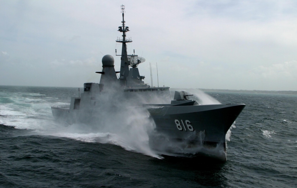

بمناسبة مُضي سنتين على إنضمامي لهذا المنتدى المميز أحببت أن أقدم لكم هذا الموضوع الشامل
عن واحدة من أقوى الفرقاطات العربية و الشرق أوسطية ألا وهي..

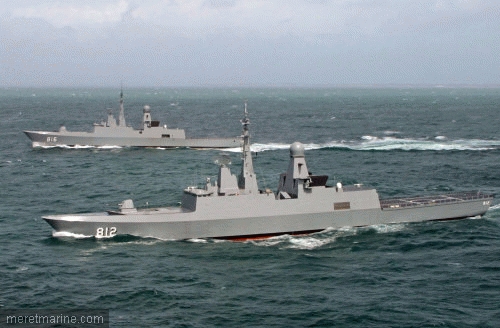

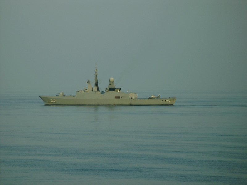

فرقاطة الدفاع الجوي F-3000S من فئة الرياض (Al Riyadh class) هي في واقع الأمر نسخة معدلة
(أكبر حجما ب25%) من الفرقاطة الشبحية الفرنسية La Fayette
صُممت خصيصا لتوائم المتطلبات الدفاعية للبحرية الملكية السعودية
تمتلكها بحرية المملكة بعدد ثلاث قطع دخلت الخدمة سنتي 2002 و 2004 على التوالي
بالترميز التالي :
812 Al Riyadh
814 Makkah
816 Al Dammam

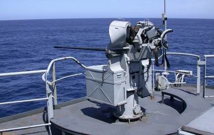

بالإضافة للمدافع اليدوية الأصغر حجما من عيار 20 ملم
وهي
Giat F2
وعددها إثنان
مع إمكانية تركيب مدافع يدوية أخرى عيار 12.7 ملم على جنبات السفينة
M2 Browning

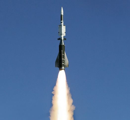

صواريخ الدفاع الجوي
تم تزويد الفرقاطات من فئة الرياض بمنظومتي إطلاق الصواريخ العمودية سايلفر Sylver A50
وهي منظومة أوربية الصنع تستطيع إستيعاب صواريخ عائلة آستر الشهيرة
كل واحدة منها قادرة على حمل 8 صواريخ بمجموع 16 خلية إطلاق لكليهما

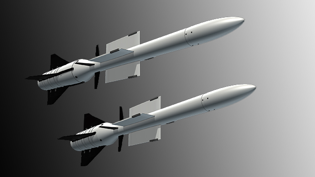

صواريخ
ASTER 15
هي الدراع الطولى للفرقاطات من فئة الرياض إذ توفر لها الحماية من كل التهديدات الجوية و الصاروخية
بمدى أدناه 1.7 كلم إلى مايفوق 30 كلم وبإرتفاع 15 كلم
بسرعة فوق صوتية ماخ 3
و بمرونة كبيرة وقدرة فائقة على المناورة يستطيع إعتراض أخطر الصواريخ المضادة للسفن بل وإستهداف
العدائيات التي أطلقتها..

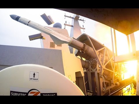

8 صواريخ السطح-سطح MM40 Exocet Block 2
بمدى 72 كلم و سرعة تعادل سرعة الصوت يعتبر الإكزوسيت الفرنسي واحدا من أنجح الصواريخ المضادة للسفن على الإطلاق
وقد أثبت ذلك في حروب حقيقية إذ شكل رعبا لأعظم بحريتين في التاريخ البريطانية والأمريكية وعبث بسفنهما الحربية
في حربي الفوكلاند و الخليج..
مقطع فيديو يستعرض إطلاق هذا الصاروخ من على متن فرقاطة من فئة الرياض للتدريب

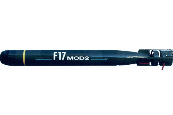

الطوربيدات
مزودة بأربع خزانات عيار 533 ملم
تحمل كل واحدة منها الطوربيد الثقيل
F17 Heavyweight Torpedo
فرنسي الصنع تبلغ سرعته 65 كلم في الساعة
مداه 18.5 كلم
ويستطيع الوصول حتى عمق
500 متر (قدرات ممتازة بالنسبة لطوربيد)

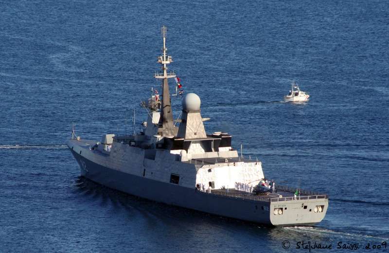

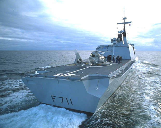

المروحية
تتوفر الفرقاطات من فئة الرياض على مهبط واحد للطائرات العمودية قادر على إستيعاب
مروحية متوسطة الحجم
على غرار Eurocopter AS365 Dauphin
أو
Eurocopter AS332 Super Puma
وكلاهما تعملان لدى بحرية المملكة العربية السعودية

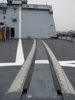

يتوفر المهبط على نظام سحب للمروحيات من طراز
SAMAHE Helicopter Handling System
لإدخال المروحيات إلى داخل المربض المجهز خصيصا لإستيعابها
