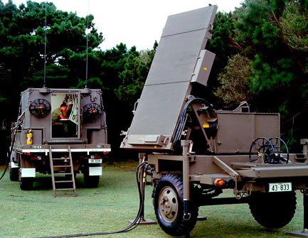

رادار (( AN/MPQ-53 ))
- يعمل على النطاق C باند
يتيح البحث والكشف والتعقب وتحديد التهديدات المحتملة وتوجيه صواريخ الباتريوت
- قادر على تتبع 100 هدف و التعامل مع 9 أهداف في آن واحد
المدى أكثر من 100 كم

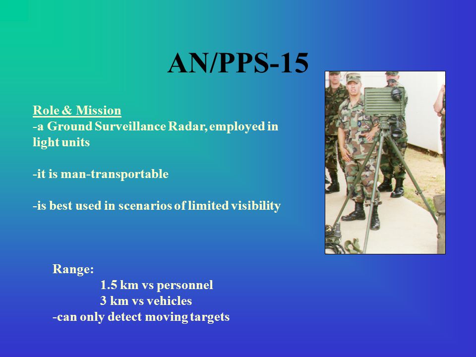

رادار (( AN/PPS-15A V ))
- رادار دوبلر يستخدم لكشف وتحديد موقع الأفراد والمركبات
- الرادار يمكن أن يعمل في مجموعة متنوعة من التضاريس ليلا أو نهارا
- المدى للافراد 1.5 كم , والمركبات 3 كم

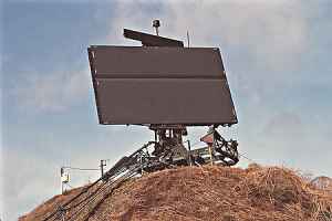

رادار (( TPQ-36 ))
- يستطيع تتبع قذائف الهاون والمدفعية وراجمات الصواريخ وتحديد موقع الإطلاق
- يملك مدى 18 كم ضد المدفعية
- يملك مدى 24 ضد الصواريخ
- يعمل على النطاق S باند

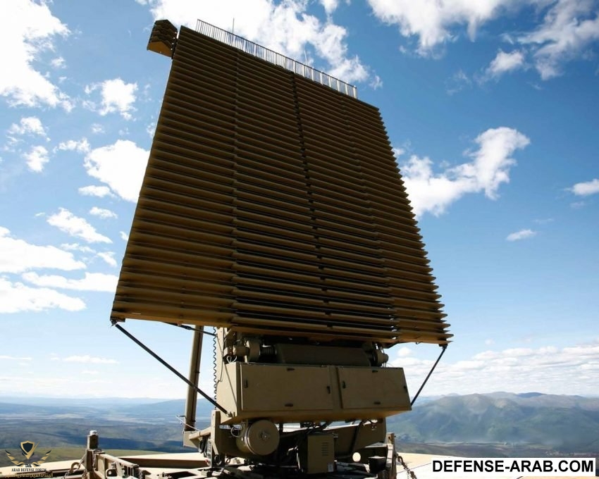

6 رادار من نوع
TPQ-36 - مدى 100 كم
28 رادار من نوع
TPS-43 V - مدى 450 كم
17 رادار من نوع
AN/FPS-117 - مدى 470 كم
35 رادار من نوع
AN/TPS-63 - مدى 257 كم

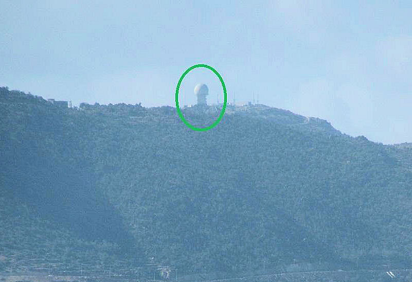

لكن مانوع هذه الرادارات ؟
هذا أحد الرادرات ثلاثية الابعاد. لا اعرف من اي نوع تحديدا لاننا يجب ان نرى ما تحت القبة لنعرف.

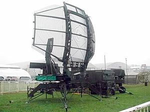

رادار (( TPS-43 V))
- المدى الأقصى يبلغ 450 كم
أخوي هل تشغل السعودية رادار مشابه لهذا و لكن بالمنتصف به قطع حديدية مثل الستالايت ؟
و سوْال آخر ، القبة الحديد اللي تلمع هل هي رادار ؟

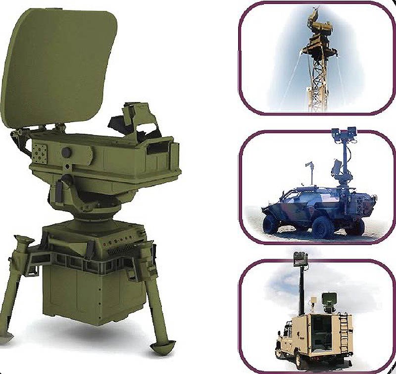

والمملكه تمتلك تشكيلة رهيبة من رادارات الرصد الارضية منها رادار Blighter B202 Mk 2
وهو رادار منخفض التكلفة يبلغ مداه 8 كم للمركبات و 3.3كم للاشخاص .. ويعمل في كافة الاحوال الجوية ويعمل ليلاً ونهاراً .. يستخدم Ku Band وهو التردد العامل بين (12-18 GHz) ويستخدم بحثاً الكترونياً كامل.
يستطيع كشف 700 هدف.. وكما تستطيع بطارية الرادار العمل لـ 12 ساعة متواصلة.
ورادار SQUIRE
وهو رادار رصد ارضي يصل مداه الى 48 كلم ولديه القدرة على رصد الطائرات البدون طيار من مسافة 6 كلم تعاقدنا عليه بعدد 225 رادار عام 2012

اعتقد ان هذه الرادارات تشغل من قبل وزلرة الداخليه وتستخدم لضبط عمليات التسلل عبر الحدود

إضافة ممتازة ياحميد ,, فعلياً رادارات المراقبة الارضية تتوفر في المملكة بشكل كبير
طبعاً تمكن أهميتها في كشف عمليات التسلل و التهريب ومعرفة مكان إطلاق قذائف الهاون والمدفعية وغيرها
