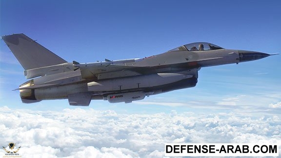

أخي ابن زياد ALQ-211 هل سوف يعمل جنبا إلى حنب مع الـ ALQ-187 العامل على نظام ACES أم أنه بتركيب أحد الأنظمة يتوجب نزع النظام الآخر حتى لا يحدث تداخل أو تأثير سلبي ؟
حان الوقت ليتعاقد المغرب على 12-24 اف-16 فايبر
و يحظر الرادار الفتاك AN/APG-83
ســؤال وجيـه .. وجدتني ايضا افكر فيه و في السيناريوهات المحتملة لهذه الصفقة .. نـظريا يمكن تلافي التداخل عبـر البـرمجة و التحـديد القبلـي لمجال الترددات لكل هوائي تشويش .. و لكن عمليا ليس هناك فائـدة من حمـل بود مدمج مع بود آخر ففي الامر ضياع لـطاقة المقاتلة و للعمر الافتراضي للبود و مشاكل تقنية و عملياتيـة اخرى ، فليس هناك امكانية تفضيل بود على اخر في مجال تردد معين مع كثرة التهديدات و اختلافها في ساحة المعركـة لذلـك ما قلته فوق يبقى في اطار النظرية المطلقة المجردة من البارامترات الواقعية و بذلك فهي تبقى عمليا غير قابلة للتطبيق ..
شخصيـا أظن ان البود الجديــد سيكون لـعمليات خاصة جدا مثل اخماد الدفاعات و Air penetration و بذلك ستصبح الاف 16 بهيئـة Wild Weasel متكاملة تقريبا و بقدرات اعلى .. أما السيناريو الآخـر و الذي يبقـى طبعا مجرد تكهن هو امكانية أن تكون هذه الصفقة تمهيـدا لاقتـناء مجموعة اخرى من الفالكون Second hand تكون مطورة و مـزودة بالبود المذكور في الموضوع اضافة الى المكونات الاخرى لنـظام AIDEWS ، و اشياء اخرى طبعا ..

أتمنى أن يكون السيناريو الثاني هو الصواب أي صفقة Second hand في الطريق
