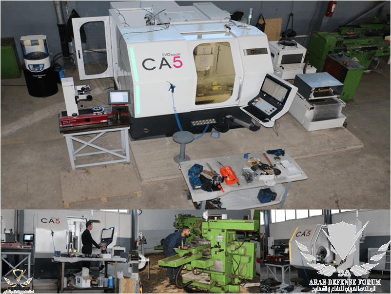

1 _ نشاطات تصنيع أجهزة الإنتاج /
♦ 1000 م 2 من المساحات المغطاة
♦ 30 من المعدات الكبرى موزعة على عديد المنشآت صناعية.
تصنيع 120 وسيلة إنتاج / في سنة: قوالب ، أجهزة ، ملحقات أدوات.
يتولى نشاط تصنيع وسائل الإنتاج مسؤولية تحقيق وصيانة وسائل الإنتاج التالية:
أجهزة للآلات الميكانيكية
أجهزة الإنشاءات المعدنية
ملحقات لأدوات السباكة
قوالب تزوير وأدوات القطع
كما :
شحذ و أدوات القطع.

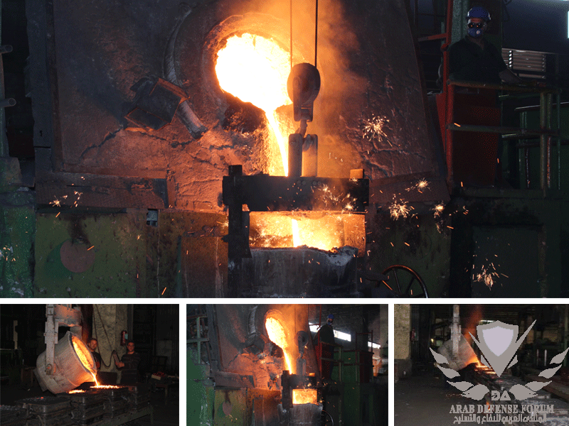

2 _ نشاطات المسبك /
♦ 160 موظف.
المساحة: 15000 م 2 منها 13000 م 2 مغطاة.
♦ الجرافيت الحديد : رقائقي / كروي
90 ماكينة / 9 منشآت صناعية.
تتمثل مهمة المسبك في توفير احتياجات المسبك الأساسية (الحديد / الألومنيوم) المخصصة للجرارات الزراعية CIRTA و MF ومحركات DEUTZ.
إنتاج أجزاء من 160 جرام إلى 250 كيلوجرم.
تصنيع 232000 قطعة في السنة أي 2000 طن:
♦ 55 لجرارات CIRTA و MF
♦ 30 وظيفة لخطوط محركات DEUTZ.

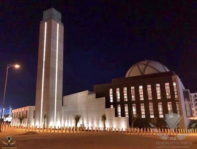

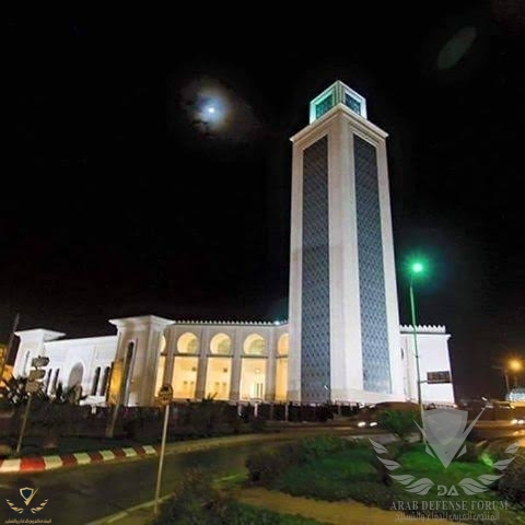

مسجد الأمير عبد القادر بولاية وهران أولى المشاريع التي سلمت من جوامع الجزائر العظمى، في انتظار تسليم أكبرهم بالعاصمة قريبا ( الثالث عالميا و بأطول مأذنة صنعها الإنسان 280 متر ) و البقية 16 عبر مختلف أنحاء الوطن.

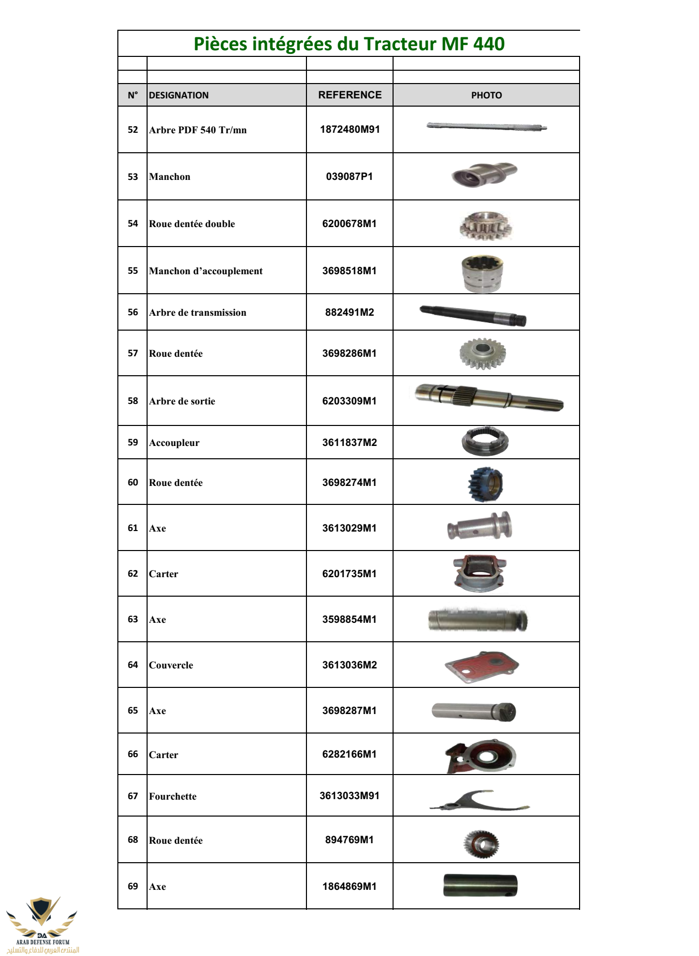

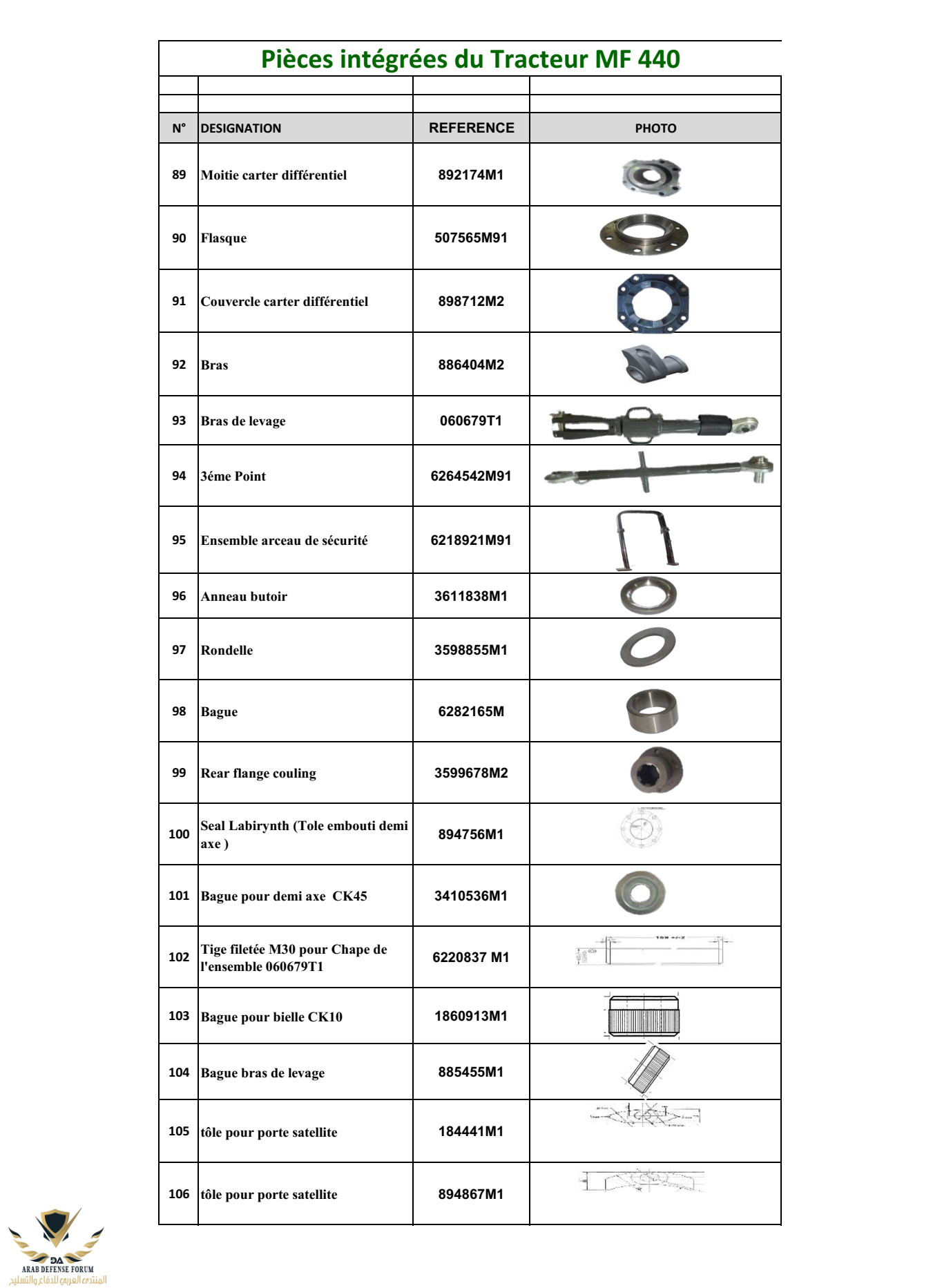

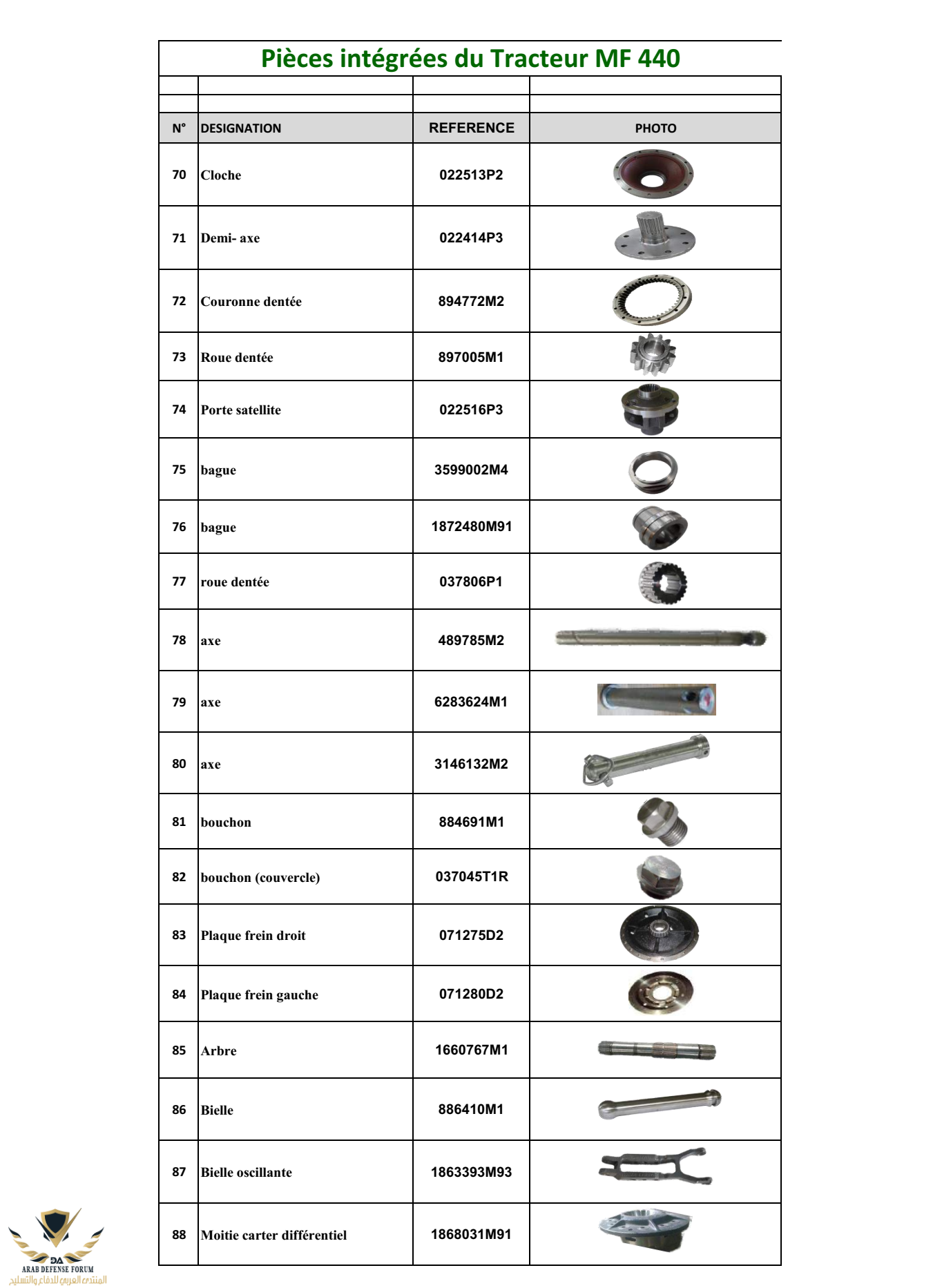

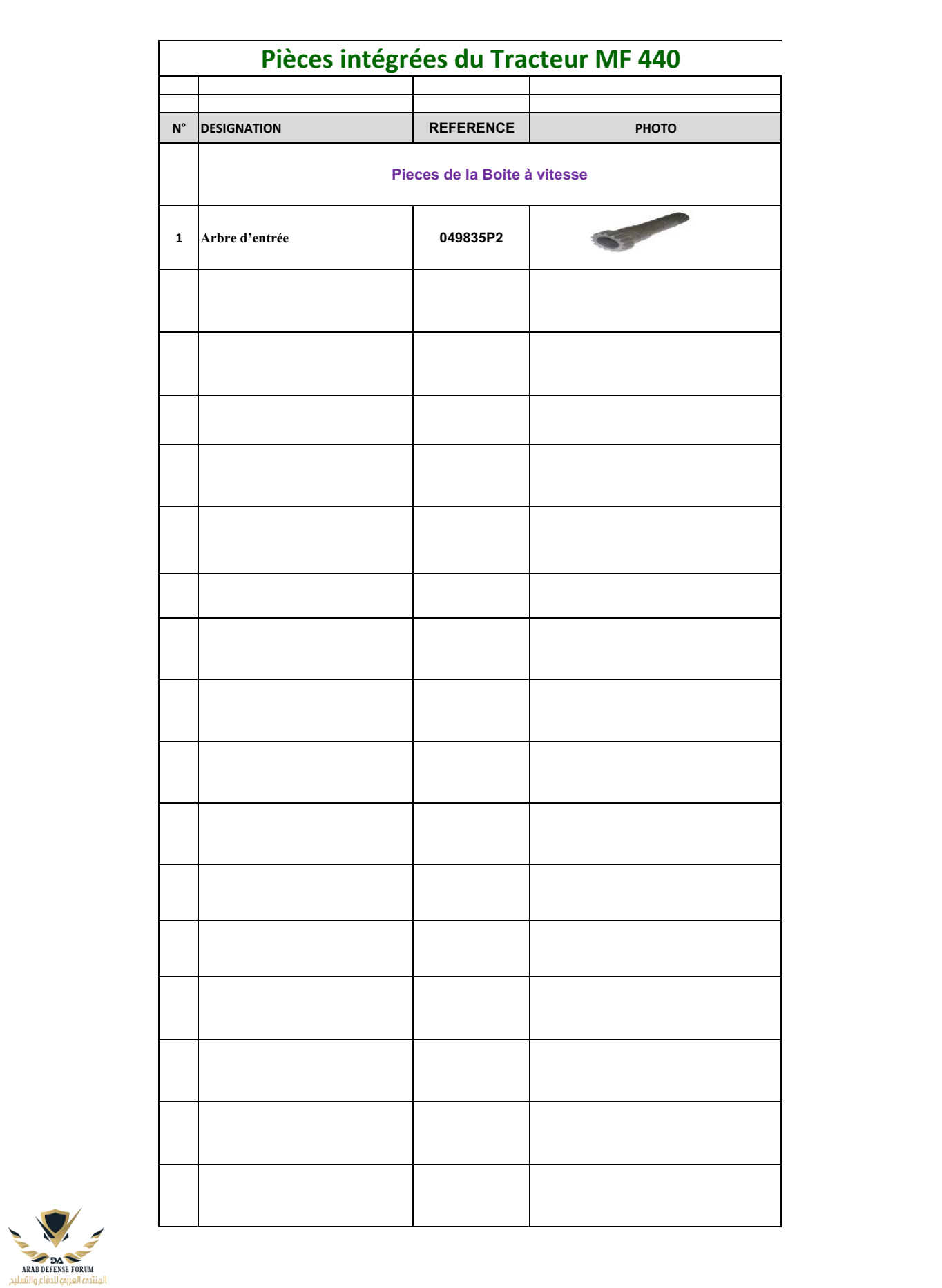

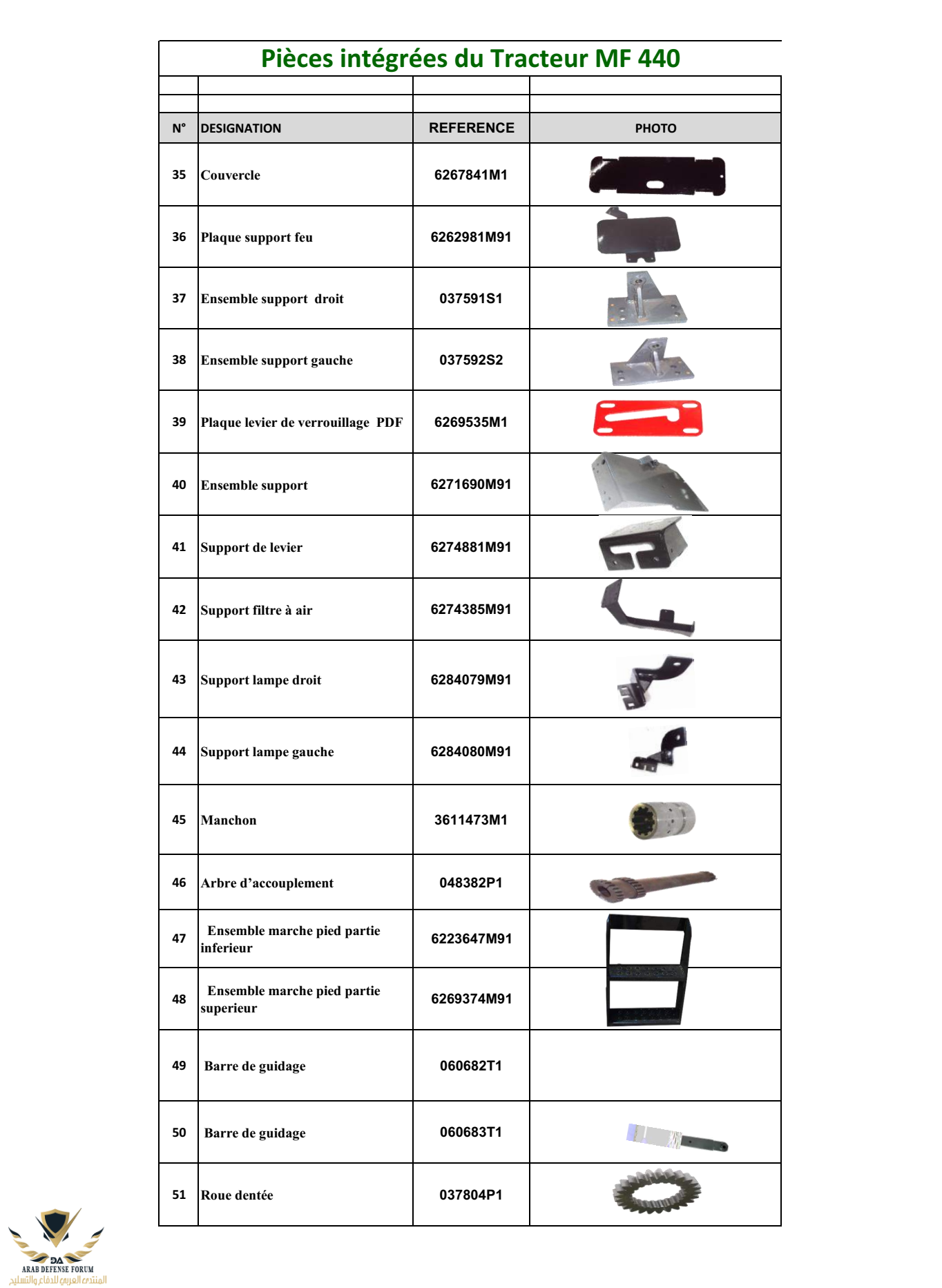

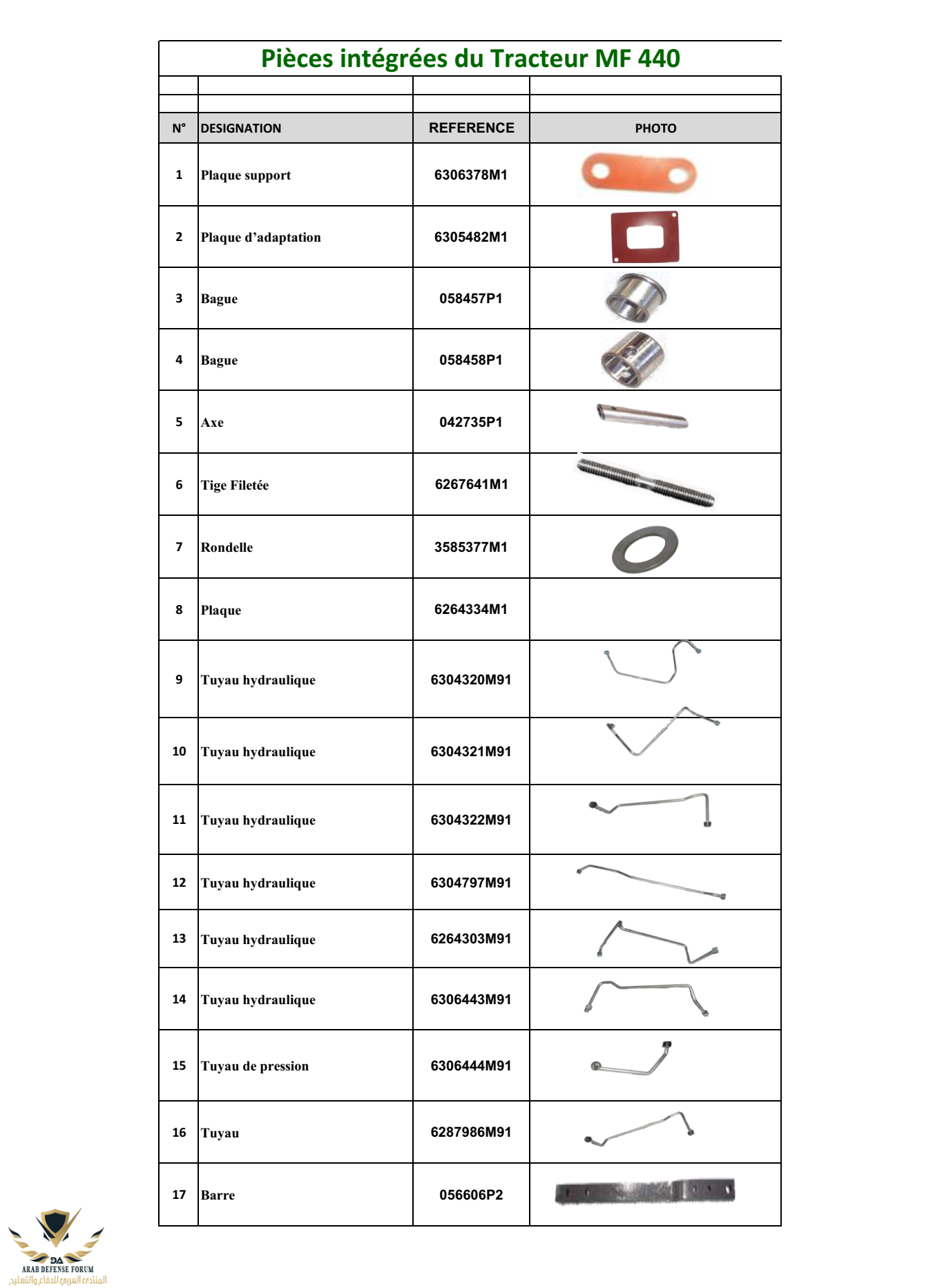

هناك نسخة PDF في الموقع الإلكتروني لإمكانات المجمع ، يجب التنويه أنه سيضاف إليه ( سيكون قانونيا و إداريا مستقل عنه ) مصنع محركات MTU/Mercedes بالشراكة مع الألمان

بالنسبة لهذا المجمع نسبة الإدماج فيه عالية (ينتج كل الأجزاء الحيوية ذات القيمة المضافة العالية ) جدا تكاد تصل 90٪ للمنتجات القديمة ( مثل Cirta C6807 بالنسبة للجرارات، MOTEUR F6L912 R1 للمحركات الخ............)
النسبة أقل في المنتجات الجديدة مقارنة بسابقاتها لكنها تبقى كبيرة (كل الأجزاء المكانيكية الحيوية)
المرفقات
  • CATALOGUE-PIÈCES-MF440.pdf
    815.3 KB · المشاهدات: 322

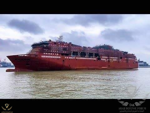

🔴باخرة نقل المسافرين الجديدة "باجي مختار 3", التي من المنتظر استلامها نهاية السنة الجارية، والتي يتم تصنيعها في معمل الشركة الصينية Guangzhou Shipyard COMEC, في جنوب الصين.
🔴باخرة " باجي مختار 3" من نوع RO-RO PAX, تقدر قيمتها ب 175 مليون دولار

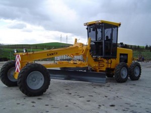

and materials developed with the internal skills of the company: Backhoe loaders , Grader , BTS press and various small products
The industrial potential of ENMTP is considered to be one of the most important in Africa. it is structured according to a specialization by product lines. Each unit having the greatest industrial autonomy.
The average integration rate of the machines produced is currently estimated at 70%

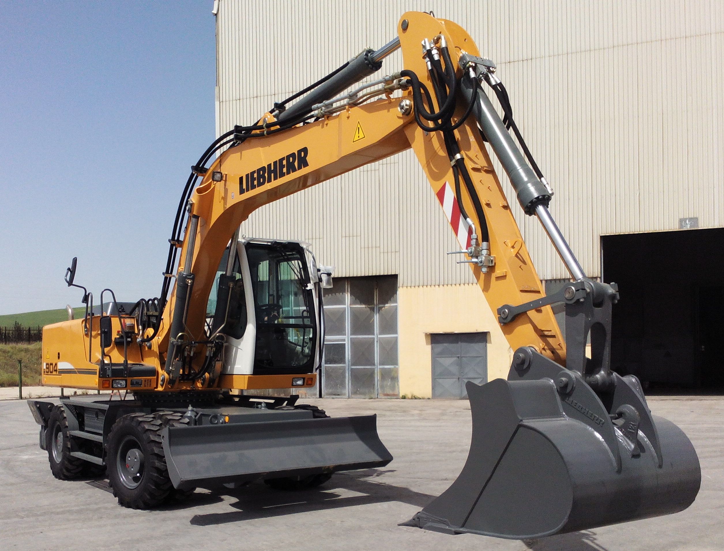

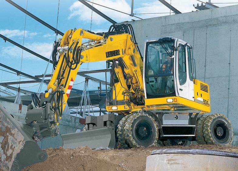

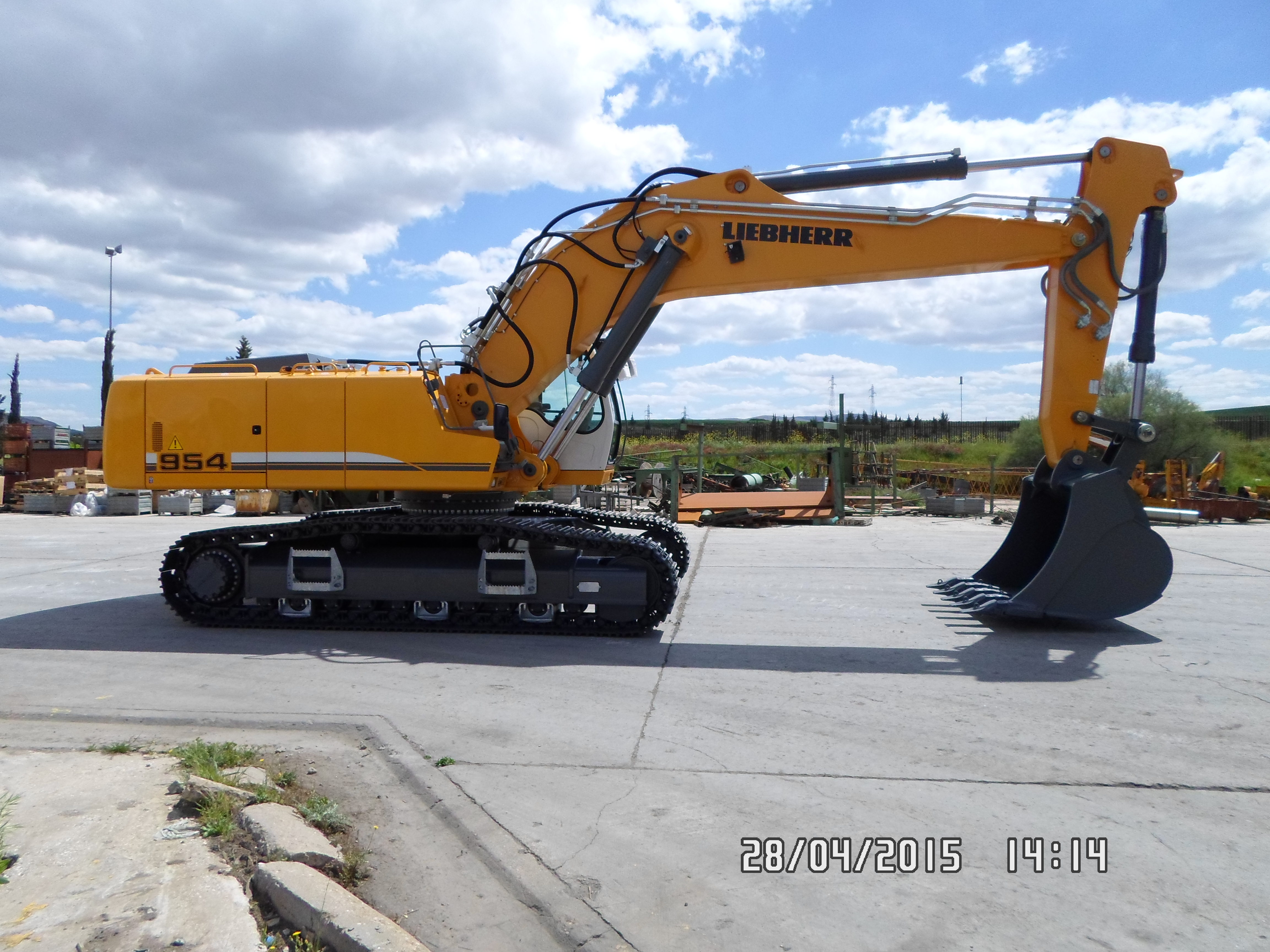

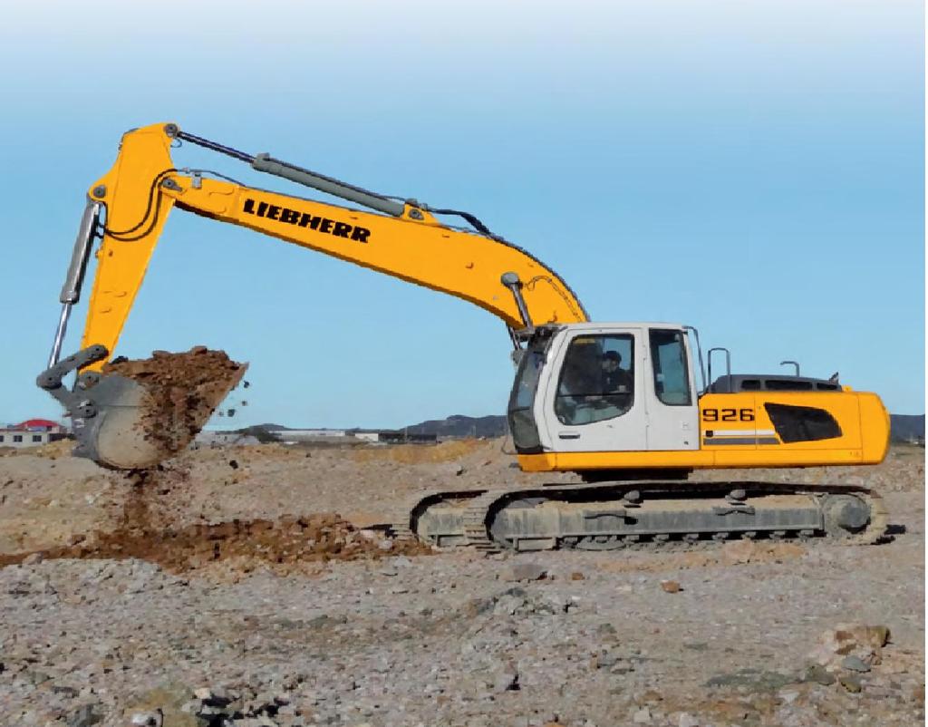

Hydraulic excavators
ph excavator A904c
A904 C Wheeled Hydraulic Excavator - PDF Data Sheet

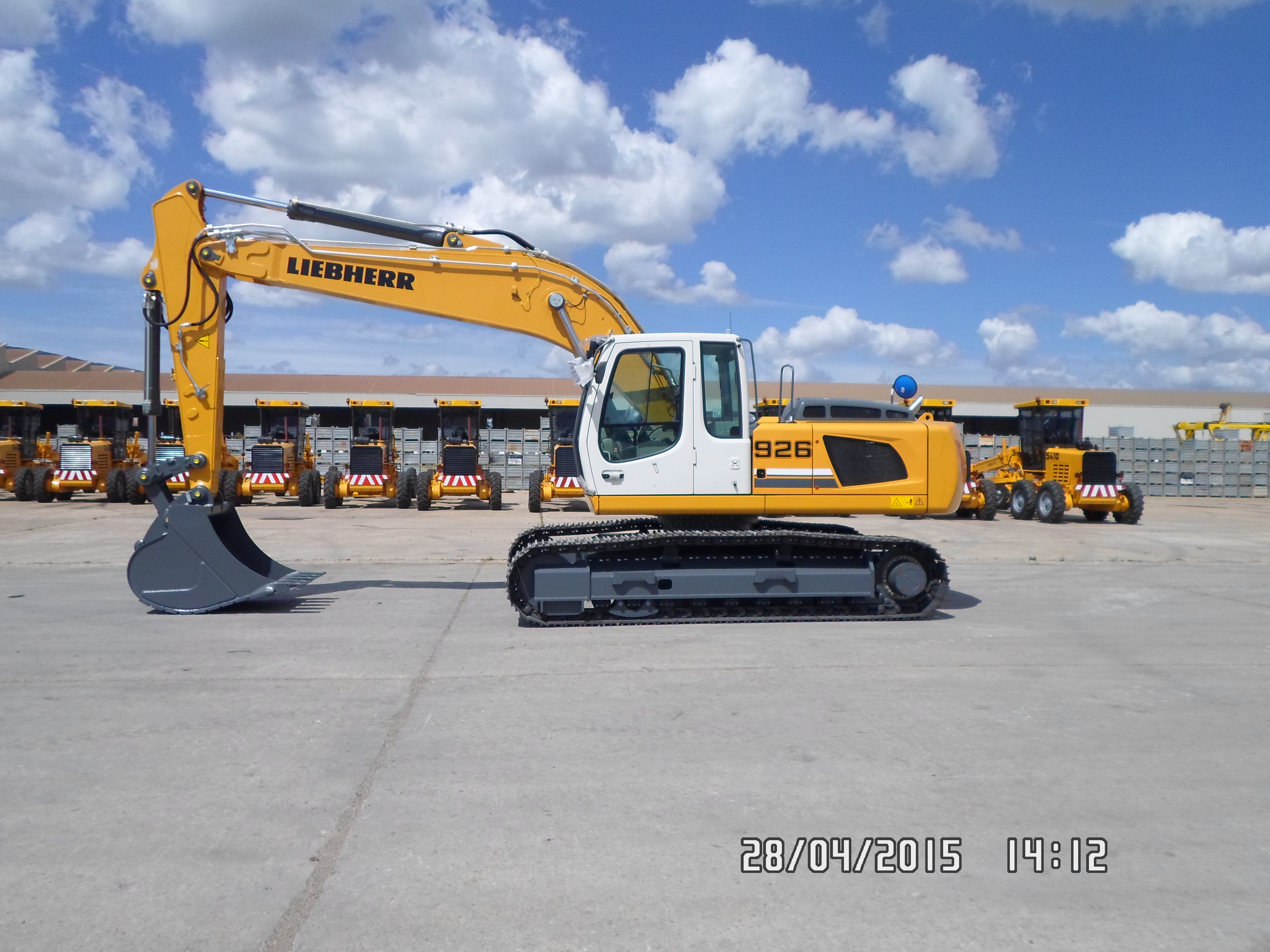

R926
R926 Crawler Excavator - PDF Data Sheet
R954
R954 C Crawler Hydraulic Excavator - PDF Data Sheet

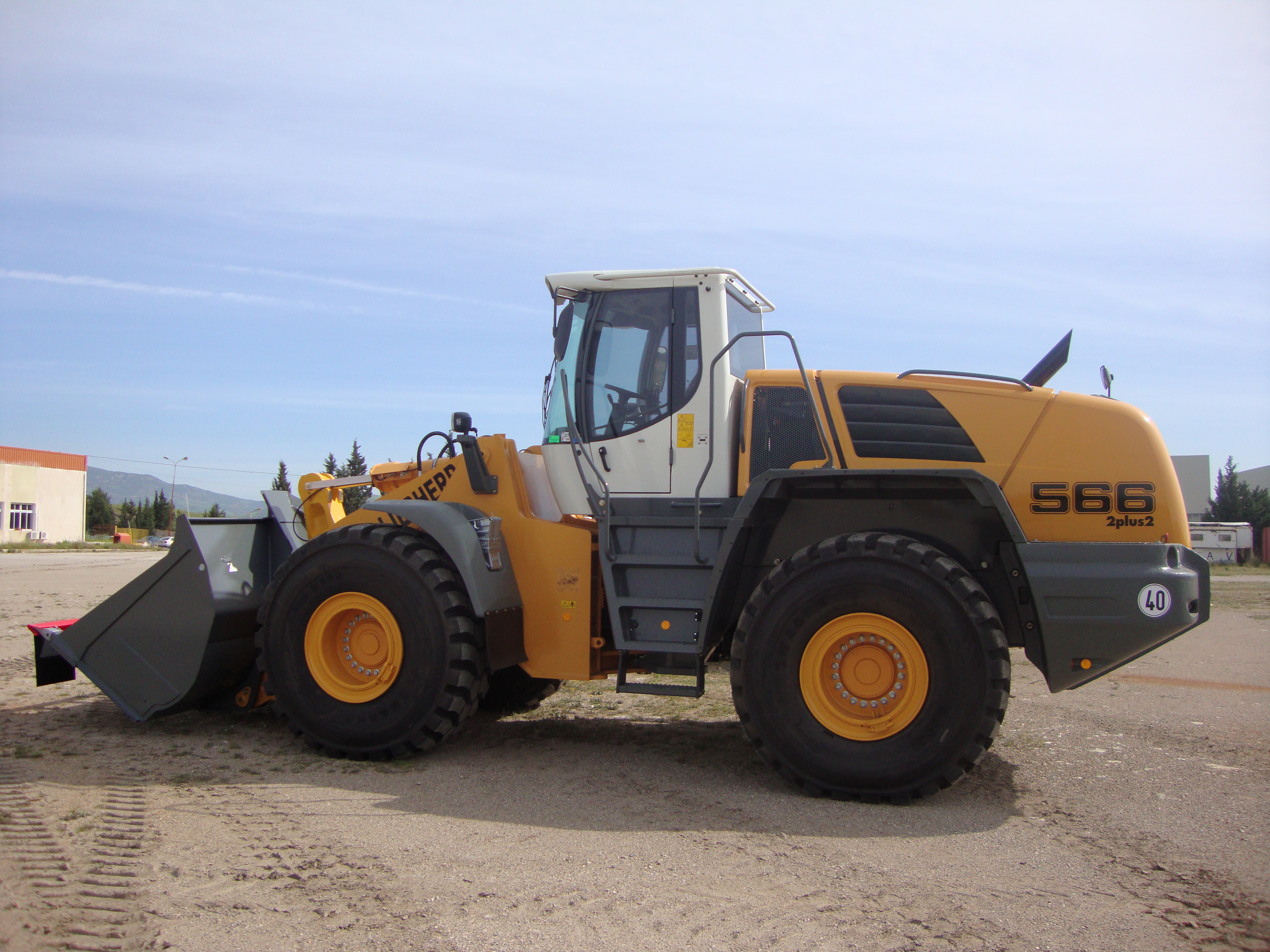

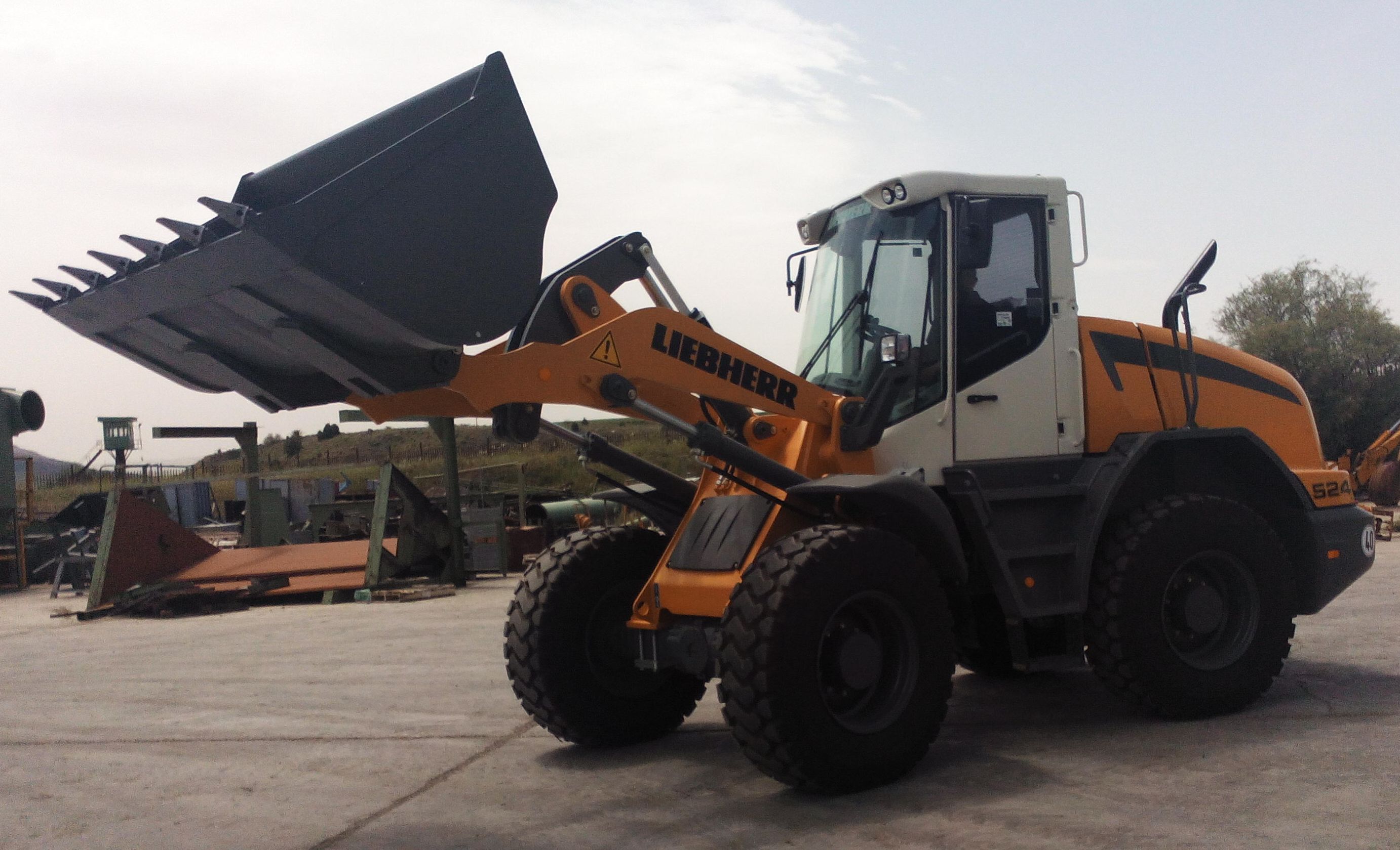

Wheel loaders
LOADER L524
L524 Wheel Loader - Technical Sheet PDF
LOADER L566
L566 Wheel Loader- Technical Sheet PDF

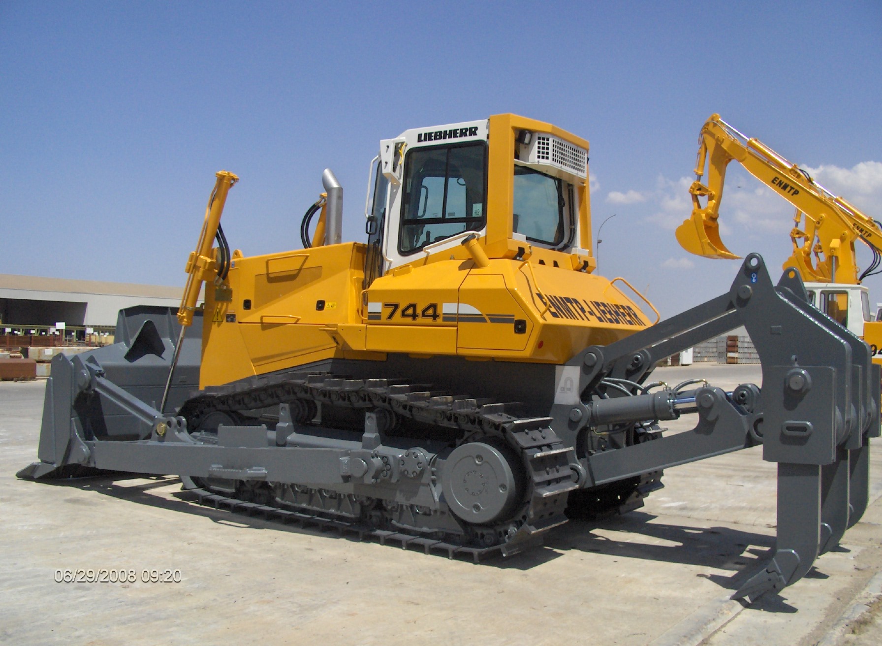

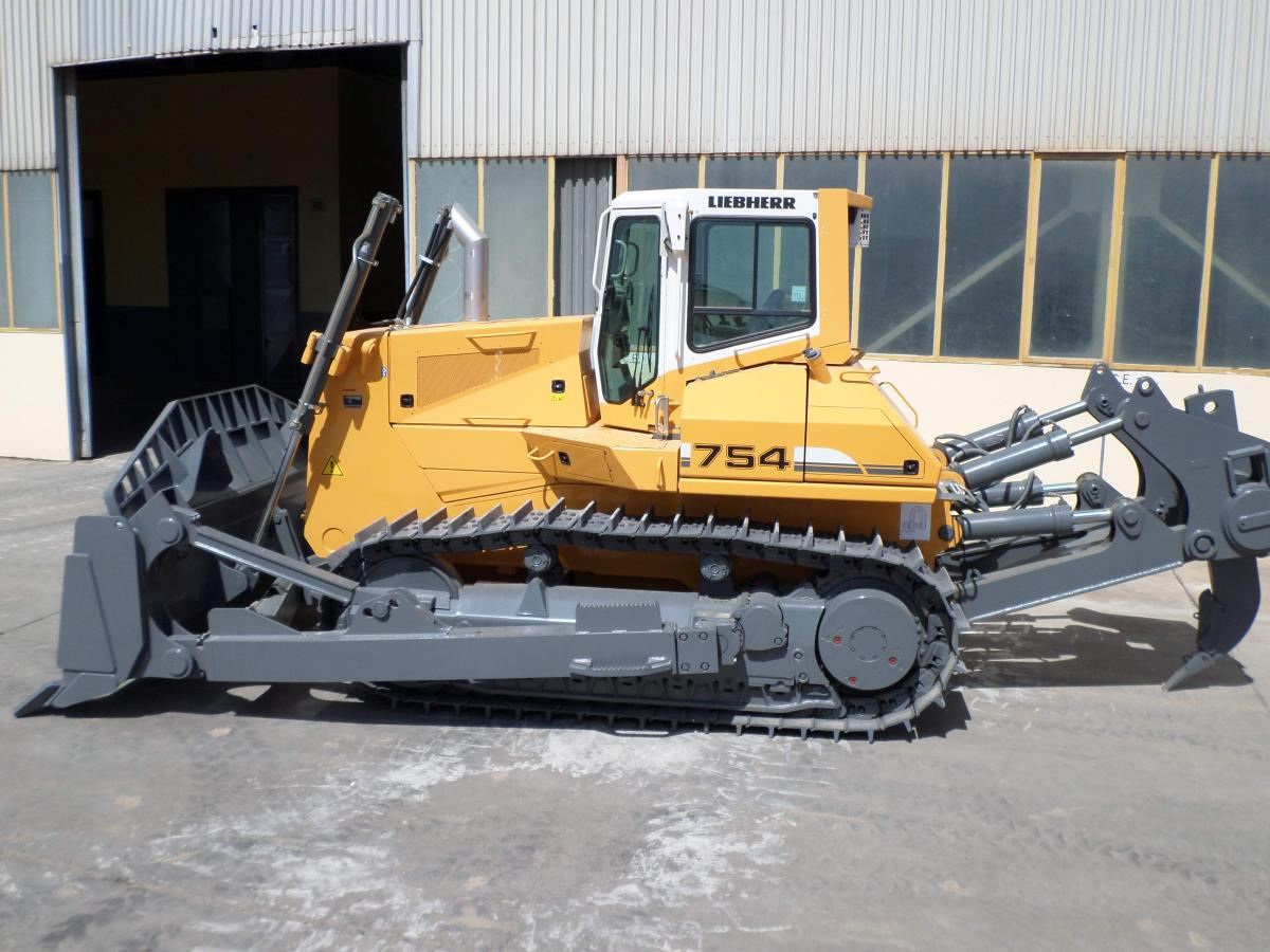

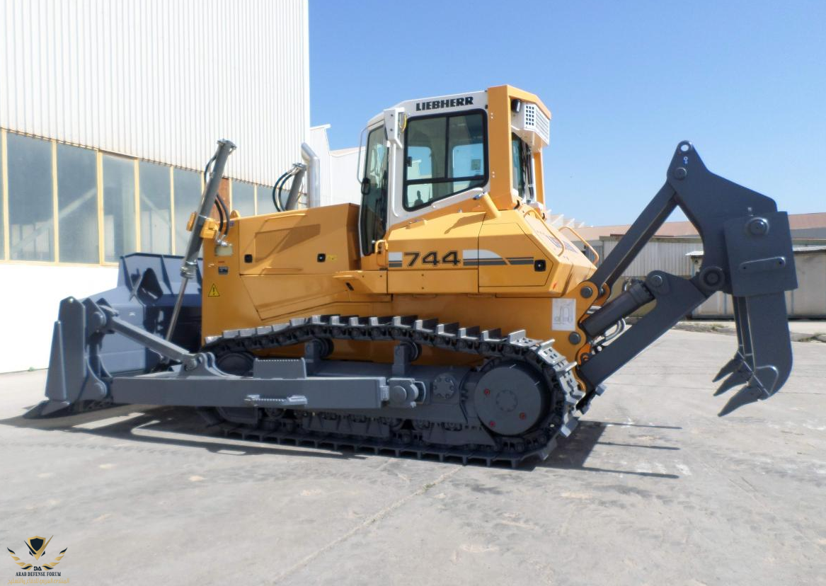

Currently L 'ENMTP produced two new latest generation machines PR 744 and PR 754 and with the assistance of partner LIEBHERR world renowned technologist at Somatel-LIEBHERR , commnue company (JV), a subsidiary of Somatel , itself subsidiary under the ENMTP
BULL PR744
BULLDOZER- PR 744 - Technical Sheet PDF
Bull 754
BULLDOZER- PR 754 - Technical Sheet PDF

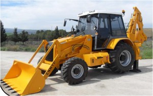

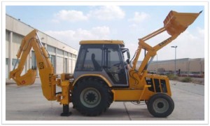

Backloaders
4120 S backloader
Backloader 4120 S 4 × 2 - Technical Sheet PDF
4150 backloader
4150 4 × 4 Backloader - PDF Technical Sheet
