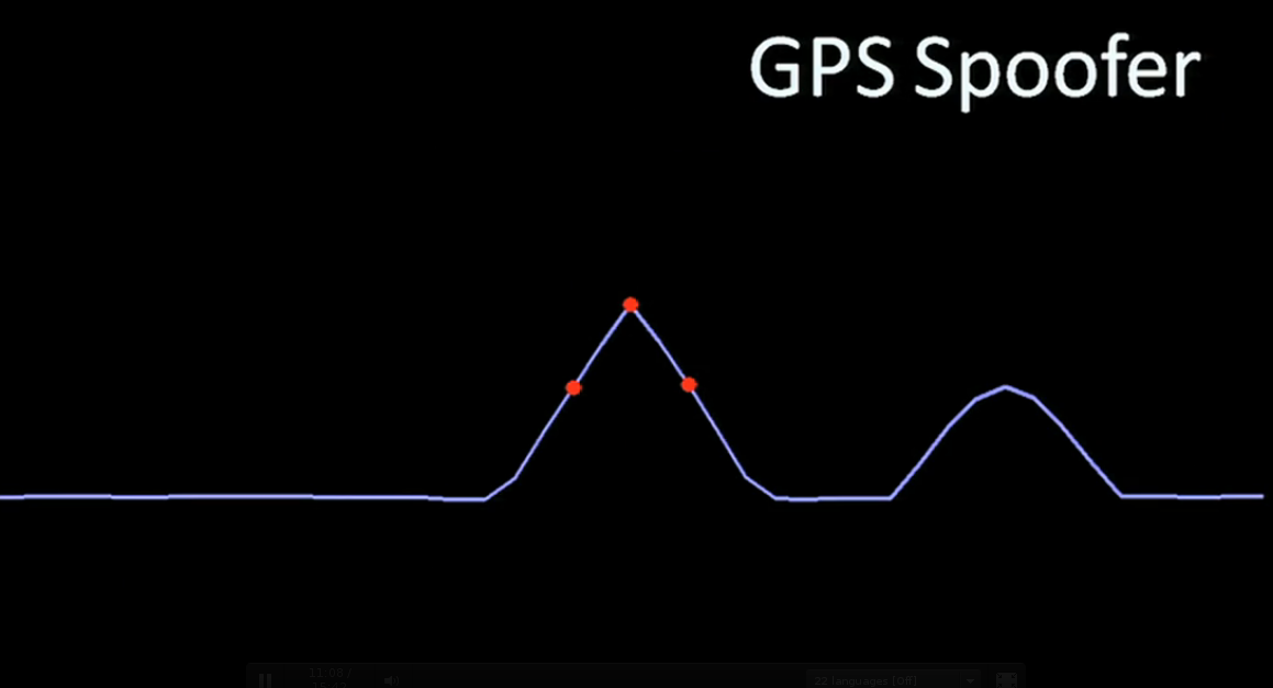

مثال :
ان الصوره الموضحه ادناه توضح اشاره عاديه للـ GPS حيث يتم تحديدها من خلال اعلي القمه Peak . والنقاط الحمراء هي التي تحدد وسط الاشاره
صورة لاشارة GPS عاديه

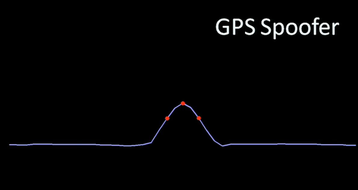

عند ارسال اشارة مزيفه فان اشارة اخري قد تظهر علي الساحه ويتم زيادة القدره لهذه الاشاره حتي تصبح اعلي من الاشاره الاصليه وبالتالي يظهر لنظام الملاحه الاشاره الاعلي قمه Peak . وبالتالي ستكون الاشاره المزيفه هي الاعلي قمه وسيتم تحديد مكان خاطئ .
