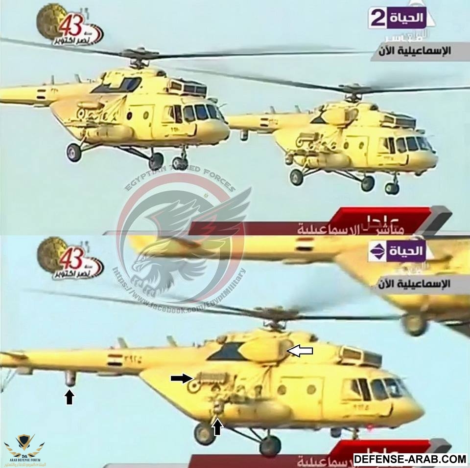

خلال فعاليات احتفال القوات المسلحة بالذكرى الـ43 لانتصارات اكتوبر، وخلال فقرة عرض مروحيات القوات الجوية، ظهرت ولأول مرة مروحية M-17V5 مصرية مُزوّدة بمنظومة الحماية الإلكترونية الروسية المتطورة President-S وكذلك كابح البصمة الحرارية لعادم المحرك.
ففي الصورة تظهر المروحية وهي مزودة بمكوّنات المنظومة والمُشار إليها بالأسهم السوداء ذات الاطار الابيض، وفي حين ان كابح البصمة الحرارية مُشار إليه بالسهم الأبيض ذات الاطار الأسود.
- كابح البصمة الحرارية لعادم المحرك Engine-Exhaust IR Suppressor يتم تنصيبه على مخارج العادم لمحرك المروحية حيث يعمل على خفض وتقليل الانبعاثات الحرارية الناتجة مع عادم المحرك، مما يقلل من نسبة التعرض للرصد من قبل الأنظمة الحرارية المختلفة.
- منظومة President-S تعاقدت عليها القوات الجوية المصرية في شهر ديسمبر 2015 بعدد 28 منظومة انتهى تسليمها في شهر يوليو 2016 وطلبت الحصول على 30 منظومة اخرى في فترة ابريل / مايو 2016، وذلك بحسب ما اعلنه مدير عام شركة " التقنيات الإلكترونية اللاسلكية KRET " التابعة لمؤسسة " روستيك Rostec " الحكومية الروسية، السيد / نيكولاي كوليسوف Nikolai Kolesov في شهر ابريل 2016 الماضي.
من الصورة يُمكننا استنتاج ان القوات الجوية قد بدأت بالفعل في تننصيب المنظومة على مروحيات Mi-17 ويبدو انه سيشمل باقي الاسطول من هذا النوع.

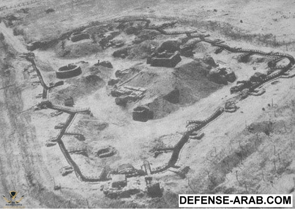

الفرق بين الساتر الترابى وحصون خط بارليف الانذارى:-
اولا- الساتر الترابى :- هو جدار ترابى بطول 175كم و بارتفاع 30مترا وينحدر بالتدريج من ناحية الموقع الاسرائيلية بحيث تستطيع دباباتهم صعوده وكشف المواقع المصرية غرب القناة واصابة اهدافها بدقة وجهزت به مرابض للدبابات يفصل بين المربض والاخر 150 مترا بطول القناة ويلامس حافة القناة بحيث لايترك اى مساحة لموضع قدم على الضفة الشرقية للقناة وسفح الجدار مائل ميلانا حادا بزاوية 45درجة فمستحيل على مركبة او فرد عبوره او حتى تسلقه.
ثانيا- خط بارليف:- هو حجر الزاوية فى النظام الدفاع الاسرائيلى على القناة وهو ضمن منطقة دفاعية حصينة متكاملة بعمق 35كم حتى منطقة الممرات ويحتوى على نظام كامل من التحصينات الهندسية والسواتر والموانع وحقول الالغام المضادة للافراد والدبابات ويخترقه طرق طولية وعرضية بطول 750كم لحركة القوات وسرعة وصولها ومناورتها وتنتشر بها المخازن والورش والمستودعات بالاضافة الى مرابض المدفعية و الدبابات وشبكات صواريخ دفاع جوى ومدافع م/ط بالاضافة الى انابيب النابلم التى تصب جحيمها الى القناة فيستحيل عبور اى فرد او معدة او انشاء جسر ويوجد فى التحصينات الامامية مايزيد عن 30حصنا يفصل بين الموقع والاخر 5كم واختيرت المواقع بحيث تغطى جميع المواقع الصالحة للعبور وبدمجه مع الساتر الترابى نجد انه كان فعلا حصنا محصنا ضد اى قوات مصرية ولكن بفضل الله وقوانتا المسلحة التى اختبرت جميع الوسائل والاساليب لاجتياز خط بارليف وفعلا حولته قوانتا لسجن لمن كان فيه وتحول الصياد لفريسة .
