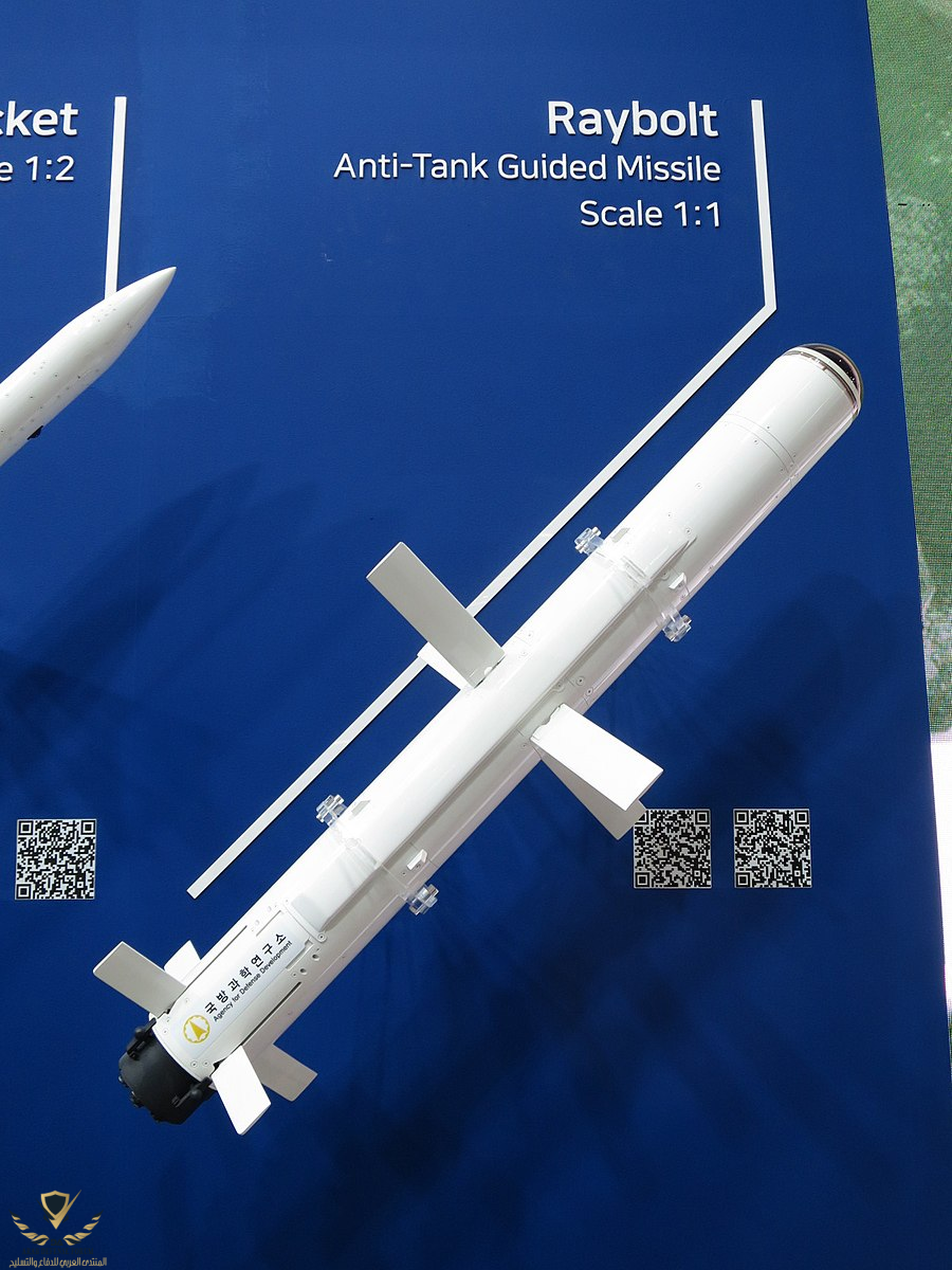

صاروخ Raybolt الكوري الجنوبي المضاد للدبابات
احدى الدول الخليجية عرض عليها الصاروخ Raybolt بتصنيع محلى ليكون معيار قياسي
تم استبعاد الفكرةوالاستقرار على مزج كورنيت وجافلين للاسباب التالية
1- غلاء ثمن الصاروخ
2- قصر مداه نسبي
3- قدرة الاختراق من 900 -1000 ملم
4- الحاجة لم/د لتدمير الدشم والمخابى بقدره اكبر اختراق اكبر
5-طبيعة الدوله الصحراوية والدول العربية عموما والافضل الرمايه من مدى 8-10كلم
بمنظومات المناظير المدمجة مع القواذف م/د
6- الحاجة لراس تفجير حراري

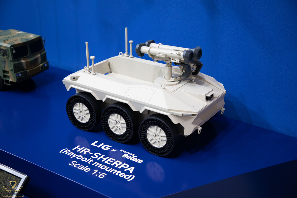

عربة هايونداي مسلحة Raybolt

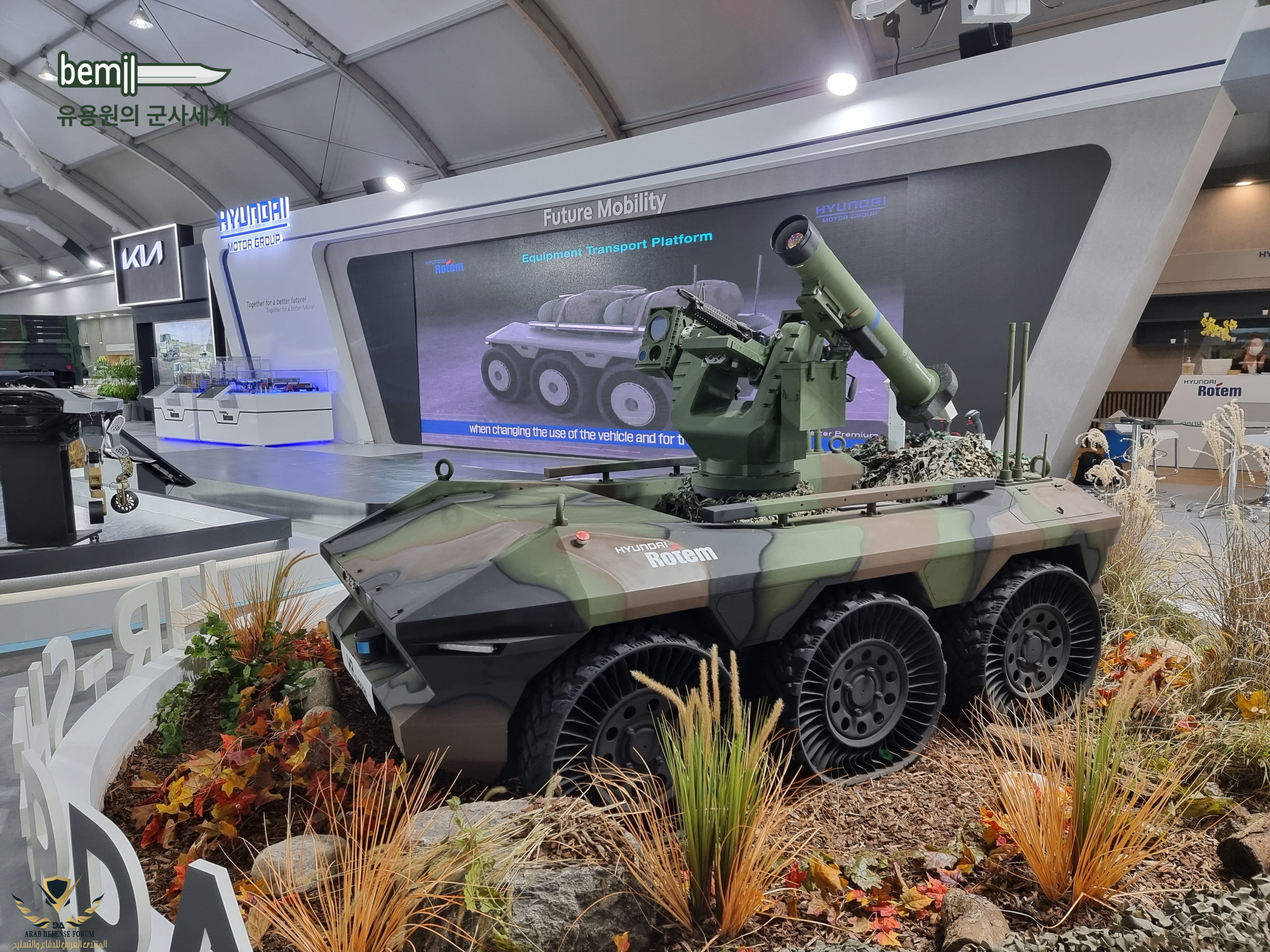

مشاهدة المرفق 662504
لا اظن ان هذا التكوين من الرايبولت سينجح لدينا اذا اخذنا اليمن كمثال
احد اهم اسباب نجاح الرايبولت هم المشاة حيث كانوا يتنقلون به بين المواقع
والتضاريس المختلفة حتى الجبلية منها والتي يصعب على تلك الآليات الوصول لها
