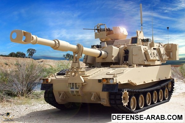

في غضون السنوات المقبلة ستصنع الولايات المتحدة المئات من المدافع المتحركة المشروع لقي نجاحا باهرا بإستتناء مشكلة قاهرة إدا ما تم نشوب حريق في المركبة ،Paladin M 109A7 PIM يعتبر اخر مدافع الولايات في الجبهات القتالية له خاصية النظام الالي لإطفاء الحريق AFES Automated Fire suppression system لكن هدا النظام فاشل في حماية الطاقم المهدد بالموت حرقا كما صرح بدالك المفتش العام للبانتاغون في هدا الشهر،وجود مواد قابلة للإشتعال مثل الزيت والحرارة كلها عوامل قد تؤدي إلى إشتعال النار الجيش الامريكي بصدد إستعمال نسخة مطورة هي Paladin M109A7 PIMs المشروع سيرى النور في شهر مارس من سنة 2017 وهي نسخة مطورة لكن يبقى النظام AFES إدا لم توجد له حلول فإن نشر هده المركبات التي تشكل خطرا على طواقمها ستبقى غير مجدية على الإطلاق.

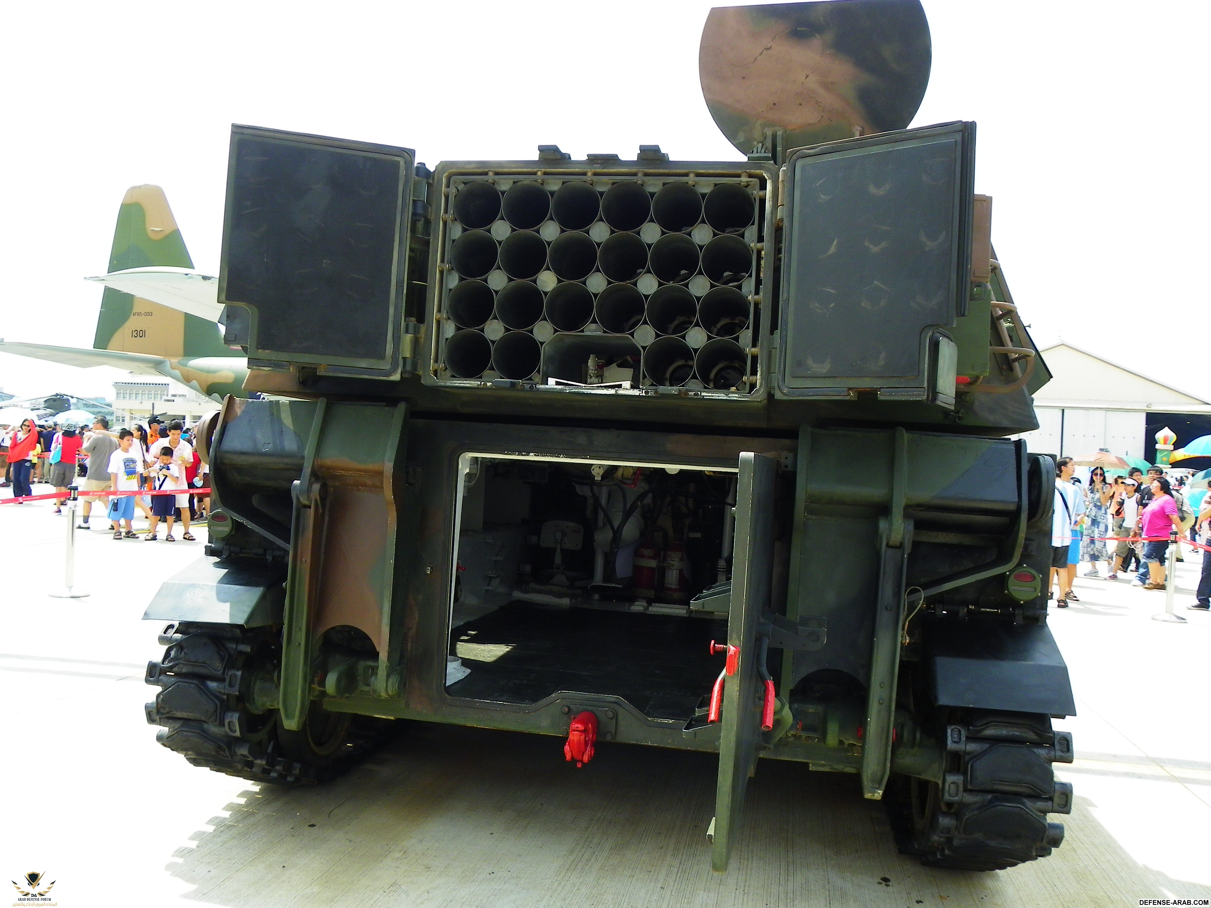

احتمال تعرض الطاقم للخطر دائما قاائم بغض النضر عن الاخطار الخارجية لأنه من سابع المستحيلات ان يصل معدل الامان في الاسلحة الى %100 شامبو الشعر لم يصل الى %100 هههه فما بالك ب مدفع داتي الحركة ؛ث: كدلك نسيت ان اقول لك ان النضام ليس فاشل بل هنالك نقص في عدد الطفايات الالية في المدفع الواحد وعندما تم القيام بتجربة لم تغطي الطفايات كامل الغرفة لهدا تم تقديم الشكوى وتم الرد ومعالجتها بزيادة طفايات اضافية .. ويمكنك ان تتأكد من الامر بنفسك هدا هو التقرير الكامل :)
