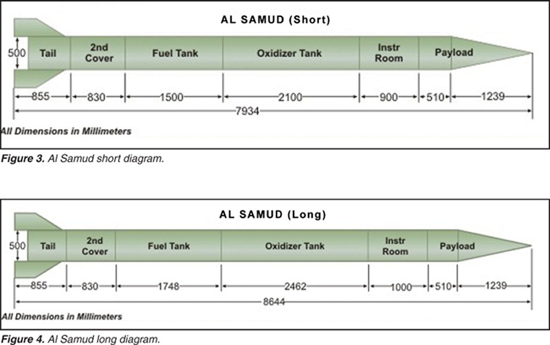

الباحث (سباير) يذكر أن تصميم صاروخ (الصمود) يتمتع بقابلية كبيرة للتطوير. ويشير إلى أن قُطر هذا الصاروخ وفقا لما ذكرته تقارير الرقابة للجنة (آنسكوم) في أعوام التسعينات يبلغ خمسين سنتيمترا. وعلى الرغم من الحظر الواضح الذي نصّت عليه تعليمات لجنة (آنسكوم)، قام العراق بتوسيع حجم هذا القطر إلى سبعة وستين سنتيمترا في صاروخٍ مماثل يُعرف أحيانا باسم (الصمود 2). وبذلك يكون أقرب حجما من قطر صاروخ (سكاد) الذي يبلغ ثمانية وثمانين سنتيمترا. وهكذا يستطيع صاروخ (الصمود 2) أن يحمل ما يزيد عن ضعفين وثلث الضعف من الوقود الذي يحمله الصاروخ الأصغر حجما على نحوٍ يمكّنه من بلوغ مديات تزيد على مائة وخمسين كيلومترا.
ويضيف الباحث أن هذه التقديرات لإداء صاروخ (الصمود) لا تأخذ بنظر الاعتبار التطويرات المحتملة التي جرت منذ مغادرة المفتشين الدوليين التابعين للجنة (آنسكوم) في عام 1998. لذلك يُعتقد أن التطويرات التي جرت تتيح لصاروخ (الصمود) الأصغر حجما أن يبلغ مدى مائتي كيلومتر في حال بلغت زنة محتويات الرأس الحربي الذي يحمله ثلاثمائة كيلوغرام. أما في حال تقليص وزن هذه المحتويات إلى مائتي كيلوغرام، فإن مدى الصاروخ يُحتمل أن يرتفع إلى ثلاثمائة كيلومتر.

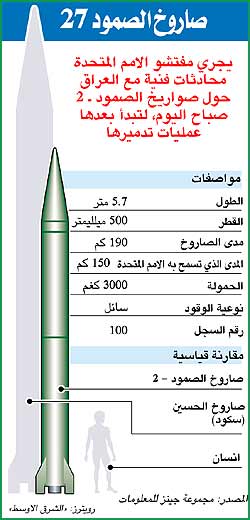

المواصفات الفنية لصمود
