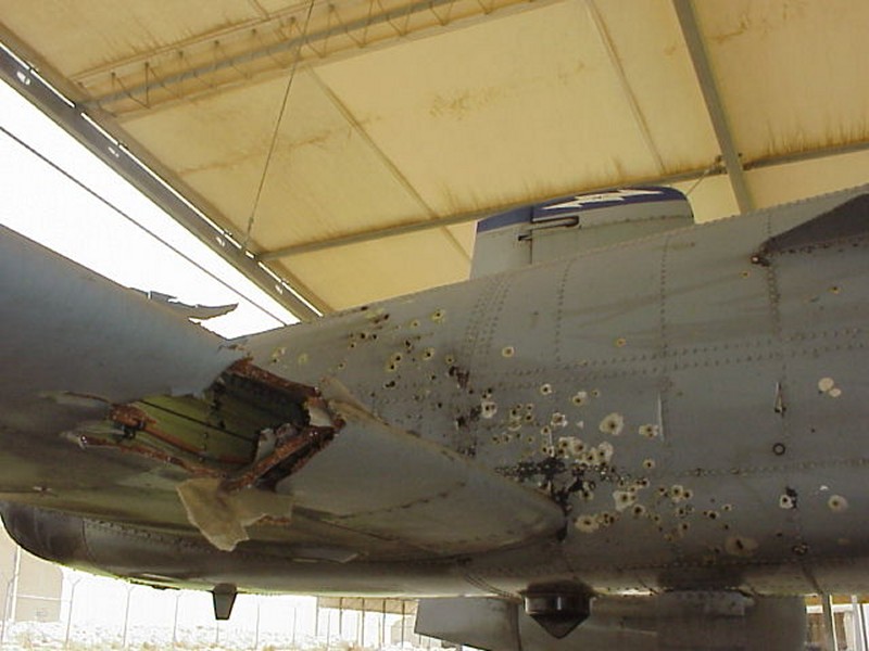

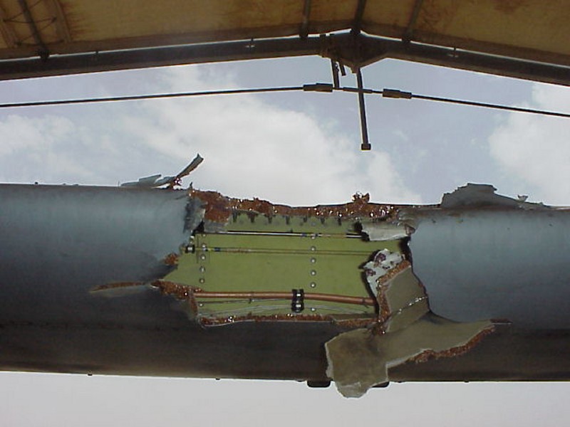

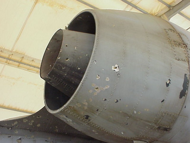

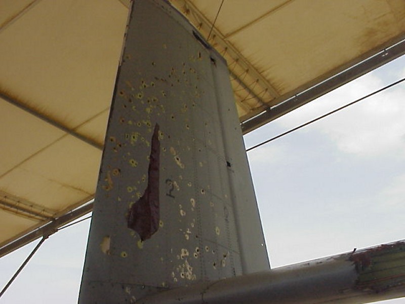

لقد كانت الطائرة F-16 المقياس الذي تقاس علية قابلية المناورة maneuver capability عند الطائرات المقاتلة ، ولكن في السرعات المنخفضة فإن طائرة A-10 تتجاوزها بسهولة ، وفي الكثير من الحالات تستطيع A-10 أن تهاجم وتبتعد دون الدخول مطلقاً في منطقة القتل لأنظمة الدفاع الجوي المعادية . ومع ذلك فقد ثبت من خلال التجارب ، أنه في دخان وفوضى ساحة المعركة ، تصبح عملية التفادي الكامل لأنظمة الدفاع الجوي أمراً مستحيلاً ، وأن التعرض للضربات أمراً وارداً ، ولهذا فقد صممت هذه الطائرة لتبقى حية بدرجة استثنائية ، فهي قادرة على العودة إلى القاعدة بنصف جناح ممزق ، أو عند فقدها جزء من الذيل أو أحد محركاتها ، أو عند إصابتها بأي ضرر هيكلي آخر .
وعند الحديث عن متانة الطائرة A-10 ، يمكن القول إن هيكل الطائرة القوي يمكن أن ينجو من ضربات مباشرة بطلقات خارقة للدروع armor-piercing ، أو شديدة الانفجار high-explosive من العيار 23 ملم . إن كابينة القيادة وأجزاء من منظومة الطيران ، محمية بحوض دائري يزن نحو 408 كلغم ، مصنوع من صفائح مادة شديدة الصلابة يطلق عليها التيتانيوم titanium ، تتفاوت سماكته بين 12-38 ملم . ولحماية الطيار من الشظايا المحتملة ، جرى تبطين السطح الداخلي للحوض بصفائح متعددة لكبت الشظايا ، مصنوعة من نسيج الكيفلار متعدد الطبقات multi-layer Kevlar . زجاج غرفة القيادة الأمامي هو أيضاً من النوع المقاوم للرصاص ، حيث تبلغ سماكته 38 ملم ويستطيع توفير حماية من مقذوفات العيار 23 ملم .
يدفع الطائرة A-10 محركين نفاثين نوع TF34-GE-100 من إنتاج شركة General Electric ، وقد يتساءل البعض عن أسباب الموقع غير العادي لهذه المحركات على جسم الطائرة ، والسبب الأول يعود لكون الطائرة معدة أساساً للانطلاق من القواعد الأمامية ، والتي تكون مدرجاتها عادة غير مهيأة ومنخفضة الاستعداد ، فالمستوى المرتفع للمحركات يقلل من احتمالية دخول الرمل أو الحصى لفتحة المحرك ومن ثم إعطابه . هذا يسمح للمحركات أيضاً للبقاء في وضع التشغيل دون الخوف من دخول أجسام غريبة لها ، كما يسهل هذا الترتيب من عملية صيانة المحرك . إن وضع الأجنحة الأقرب من الأرض (نتيجة رفع المحركات ووضعها بصورة مستقلة) يساعد على صيانة الطائرة وإعادة تسليحها أكثر مما لو كانت المحركات محملة على الأجنحة .
