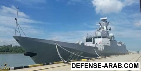

الكورفيت الجزائري "الزاجر" يصل لمالييزيا في طريقه للجزائر

البدن والتسليح صيني أما الرادار والإلكترونيات سويدية والمحرك ألماني.

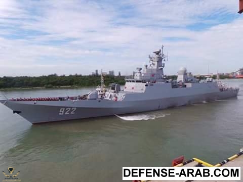

الكورفيت من حيث التجهيزات الالكترونية :
رادار من نوع سمارت مارك 2 وهو واحد من افضل ابداعات تاليس رادار ثلاثي الابعاد مصمم للعمل في بيئة ساحلية قادر على كشف مختلف انواع العدائيات الصغيرة مثل الحوامات والصواريخ من مدى 250 كلم
رادار الملاحة من نوع racal وهو نفس الرادار الذي يجهز الكورفيتات الصينية تايب 53 وتايب 54
رادارادارة نيران تايب 347المسمى طبق الارز وهو نسخة عن الايطالي spg 75 وهو جزء من نظام م.د صيني مؤلف منرادارين من نفس النوع واربعة مدافع نسخة صينية عن الاوتوميلارا عيار 76 ملم ضد هدف 2 متر مربع يصل الى 12 كلم و 6 كلم ضدالصواريخ الجوالة
رادارتايب364 وهو احدث رادارصيني مخصص لسفن مهمتهالكشف والبحث اساسا للصواريخ الجوالة والصواريخ المضادة للسفن التي تقل سرعتها عن 1,4 ماك مداه 300 كلم بارتفاع 8 كلم
نظام ciws تايب 730 وهو ما يهمني في كل التشكيلة :
نظام موجه بالرادار ونظام توجيه كهروبصري اضافي وهو خط الادفاع الاخير للسفينة ضدالصواريخ بمعدل نيران 5800طلقة دقيقة بمدى 3 كلم وهوبتكنولوجيا فرنسية في الاصل

مرحبا
بداية من خلال التفاصيل التي وضعتها يتبين و لا منضومة سويدية في القطعة مقابل ما قاله الاخ jamal05
بداية الرادار SMART-S MK2 من انتاج تاليس فرع هولاندا و هو رادار بحث و استطلاع جيد افضل بكثير من الرادار ' زرافة البحر ' الموضوع على الميكو و بصراحة لا اجد مسوغا لتفضيل الاخير على الميكو فرادار تاليس متفوق و بمراحل عيبه الوحيد هو انه لا يملك خاصية متعدد الوظائف و بالتالي يحتاج لرادار التتبع كما هو الحال في كورفيتات السيغما المغربية التي نجد الى جانبها LIROD Mk2 من نفس الشركة تاليس حيث عادة ما يعملان جنبا الى جنب رفقة منضومة القيادة و التحكم TACTICOS و هو ما لا اجده في الزاجر فهل تفضلت اخي و ارفقت نوعية رادار التتبع و منضومة القيادة و التحكم حتى نتبين حجم التكامل بين اجزاء المنضومة
فالرادار SMART-S MK2 هو رادار بحث و استطلاع حيث يصل مداه الاقصى ل 250 كلم في حالة الاستطلاع حيث يدور ببطئ بمعدل 13.5 دورة في الدقيقة في حين عندما يعمل كجزء من منضومة دفاعية و يدخل في نطاق البحث فهو يرفع من سرعة دورانه ل 27 دورة في الدقيقة لينخفظ مداه الاقصى ل 150 كلم و سرعة الدوران هاته لا تتيح له تتبع الاهداف حيث ان التتبع يحتاج لابقاء الرادار لشعاعه بشكل دائم او التقاط الاشارة كل ثانية على الاقل لذلك نجد الرادارات المتعددة الانماط تستطيع توفير 60 دورة في الدقيقة على الاقل و بالتالي الرادار يحتاج لرادار تتبع يرسل موجات متعددة على الاهداف المكتشفة لكن بزوايا سمت صغيرة لتسافر لمسافات طويلة بجهد اقل و تحافظ على الاطباق على الاهداف لحين تحيين البيانات ' رادارات التتبع لا تستطيع الاستمرار طويلا في الاطباق ' و هذا ما توفره تاليس عبر الرادار LIROD Mk2 و كل هذا يحتاج لمنضومة قيادة و تحكم للتنسيق بينهما و دائما تاليس تقدم الخيار المتكامل لتضيف المنضومة TACTICOS اما الرادارات تيب 364 او تيب 347 او تيب 345 لا توفر المطلوب حيث انها لا توفر الا مجال بحث قصير لا يتيح مجالا ممتازا للاستفادة من الرادار
بالنسبة لرادار الملاحة racal decca mr 1290 فهو نفسه الرادار المزودة به الفلوريال المغربية فلما الاعتماد عليه في ظل توفر ما هو افضل كالرادار NG BridgeMaster E على سبيل المثال
بقية النقاط التي اريد معرفتها عن القطعة هي منضومة الملاحة فرادار الملاحة لن يعمل بكفائة بغياب منضومة ملاحة لضبط المواقع بالاضافة الى منضومات الاتصال و التواصل عبر الاقمار الاصطناعية و شبكات الالياف البصرية و الشق المضاد للغواصات فحسب ما اعرف الكورفيت مسلح بطوربيدات فما هي نوعية السونارات التي يحملها للتعامل مع تهديدات الاعماق و اخيرا ما هي منضومات الحرب الالكترونية الموجودة على الكورفيت فهذا جزء مهم في الحرب الحديثة يجب ان نتطرق له
