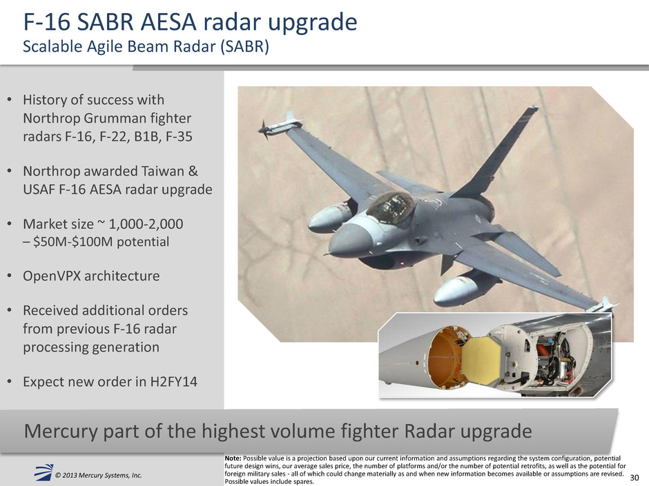

حتى أنا لم أقل متطابقان لكن حتى الأعمى يا أخي سيرى أن البلوك فايبر تم الاستعانة بالبلوك 60 لبلوغه عادي فأمريكا من طورت الإثنين
ان كنت تقصد ان الفايبر افضل من البلوك 60 فأنا انصحك بالتروي لحين بروز معالم الفايبر بشكل رسمي ..
الى ذلك الحين .. البلوك 60 كونها اصدار خاص بمعدات خاصة وصفها خبراء الطيران انها البديل الاقل كلفة للاف 35 .. ورادارها مصنع خصيصا للامارات ويستخدم تكنولوجيا موديولات مماثلة لما تم استخدامه للاف 35 والاف 22 .. نظام حربها الالكتروني مستلهم من مشاريع الجيل الخامس ..
الفايبر ليست ( خاصة او customized ) .. حتى رادارها السابر موصوف بأنه تجاري مأخوذ من الرف ( commercial off the shelf او cots ) كناية عن توفره للجميع تجاريا وتكنولوجيا ..
الAPG-80 تم بتمويل اماراتي ولها فقط .. كما انه مدعوم بنظام تبريد عالي الكفاءة كبير الحجم .. هذه احد الاشارات التي نستدل منها قوة الطاقة التي تمر عبره والتي هي بحاجة لتبريد عالي الفعاليه ..
السابر لا يحتاج تعديلات واضافة نظام تبريد وبالتالي يمكن اضافته على اي بلوك متوفر حاليا ( البلوك 60 رادارها لا يركب الا على البلوك 60 .. الا في حالة عمل تعديلات هندسيه لاستيعاب المعدات المرافة له )
الفالكون ايدج تم تصميمه بناء على احد التقنيات الثوريه ويمكنه المنافسه مع احدث الانظمة
http://www.northropgrumman.com/Capabilities/FalconEdgeIEWS/Pages/default.aspx
هذا تحليل سريع وباعتقادي المتواضع تبقى البلوك 60 هي الاميز عالميا لحين ضهور الفايبر ومواصفاتها بشكل رسمي وايضا البلوك 61 او 60+ بحسب بعض المصادر والتي ورد عن الامارات اهتمامها بحيازته ..

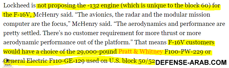

التفوق دائما سيبقا للبلوك 60 وهدا باعترافهم
وكدلك البلوك 60 تتميز بالمحرك الفريد من نوعه F110-GE-132 وهو خاص فقط بالنسخة الاماراتية

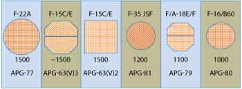

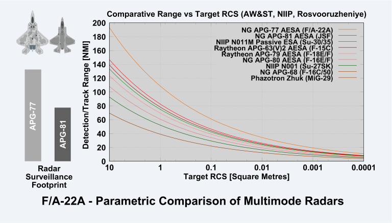

نجاح الاف15 لايعلى عليه وسجلها العملياتي الرقم واحد لكن كنت اتسائل , حجم الطائرة كبير والتحديثات التي جرت عليها سابقا او حاليا هل ستراعي تخفيظ البصمة عموما و الرادارية خصوصا؟!
هل هناك إجابة موثقة ..
تزويدها بالرادار النشط للمسح الإلكتروني من شركة رايثيون Raytheon’s AN/APG-63(V)3
بخصوص الرادار قرأت في مصدر آخر أنه سيكون AN/APG-82(V)1 AESA حسب ماطلب سلاح الجو الأمريكي لبرنامج تحديث الطراز F-15E
